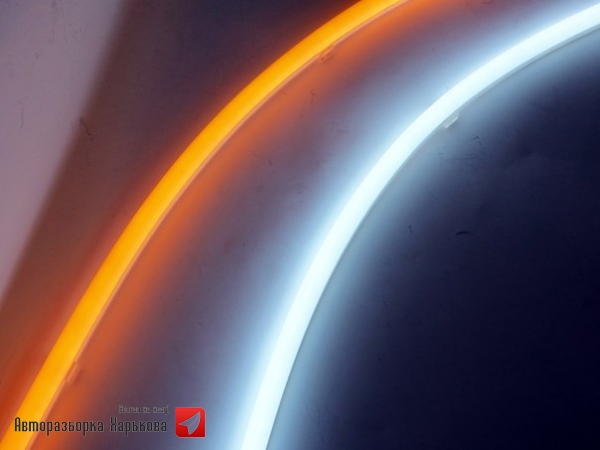

Хочу установить "полосочки" ДХО в решетку, недорогие, ну и чтобы смотрелось хорошо :smile: Такого плана, цена меня тоже устраивает, интересно только, получится ли их установить по ГОСТу?
 Заголовок сообщения: Re: ДНЕВНЫЕ ХОДОВЫЕ ОГНИ (ДХО)!!!
СообщениеДобавлено: 02 окт 2014, 13:21
а почему не получится? придерживайтесь размеров и всё (хотя не слышал чтоб кого вообще за дхо наказывали):

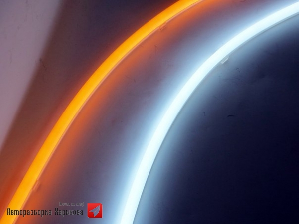

а такие дхо ни кто не пробовал
98_2.jpg [ 117.43 КБ | Просмотров: 2473 ]
