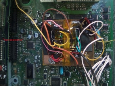

По просьбам трудящихся, уважаемые форумчане!
Реализовать выше представленный проект собственными силами достаточно сложно, все что мне известно и все что было сделано подробно описано в теми, другой информацией я не владею, обязательно поделился бы со всеми.
Без инженера- программиста никак. Нужно спаять программатор и все запчасти в кучу. Я сам этого не делал, знаю лишь что он спаян на герконах и под него написана программа, моя была лишь идея, отдавал дядьки одному он мне все это спаивал в кучу. В процессе эксплуатации выяснялась одна проблема, система реагирует на скачки напряжения ( не штатные срабатывания). Например при включеных в первое положении дворниках, при движении задним ходом, во время срабатывания дворников выключается тв режим потом опять включается. Т.е. со включенными в первое положения дворниками не совсем удобно двигаться задним ходом ( камера то показывает то нет). В общем в схему нужно добавлять какой то стабилизатор либо как то уменьшать чувствительность. Пока не когда займусь позже. Подробности будут в теме.

Что за хрень такая: программист и герконы, геркон— стклянная колба с контактами управляемые магнитом.
В век то Apple...
 Заголовок сообщения: Re: Как заменить магнитолу и оставить управление мультивиженом..
СообщениеДобавлено: 05 май 2016, 21:15
Сообщения: 2194
Тем: 43
Репутация: 3493
не стеклянные, прямоугольные какие то на фото видно. может я чего путаю но устройство щелкает при подачи напряжения, точ в точ как герконы.
Проблема с "глюком" решена путем смены прошивки программатора. Теперь прежде чем дать команду на выключение тв-режима, программатор проверяет действительно ли нет напряжения на лампочки заднего хода и дает такую команду только в случае если 50% ( за 1 секунду) запросов подтвердили отсутствия напряжения. Такой алгоритм прописан для устойчивой работы при одновременном совпадении падения напряжения от нескольких источников ( одновременно включились дворники вентиляторы, свет и сработал центральный замок - например).
