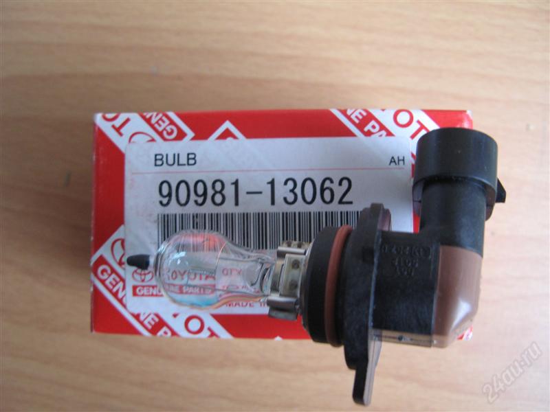

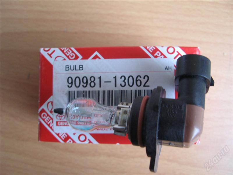

Я хочу такую HIR2
lampa-blizhnego-sveta-toyota-90981-13062-1-1004554.jpg [ 42.47 КБ | Просмотров: 13089 ]
Ну и в дальний HIR1 Только ценник пугает.
