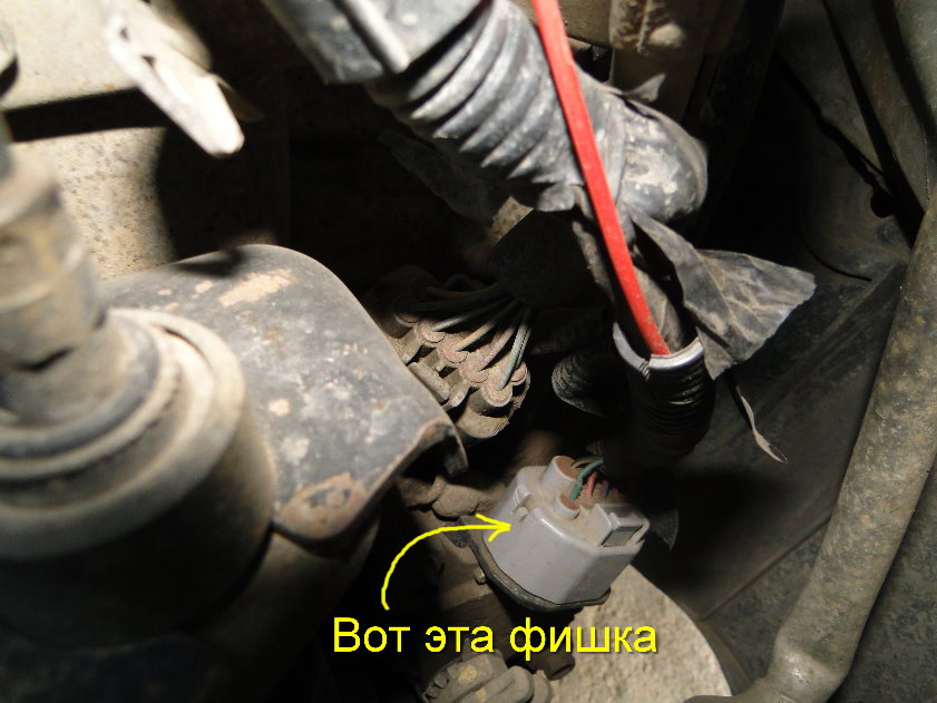

народ, я себе сделал так, взял туманки 55w. + на них взял от клеймы акб и пустил через реле. на реле (катушку) на замыкание взял + с реле безонасоса. удобная схема...
 Заголовок сообщения: Re: ДНЕВНЫЕ ХОДОВЫЕ ОГНИ (ДХО)!!!
СообщениеДобавлено: 16 ноя 2014, 20:37
Зарегистрирован: 19 май 2014, 07:32
Сообщения: 7
О машине: кузов SV55G. двиг. 3S-FE

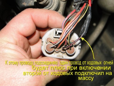

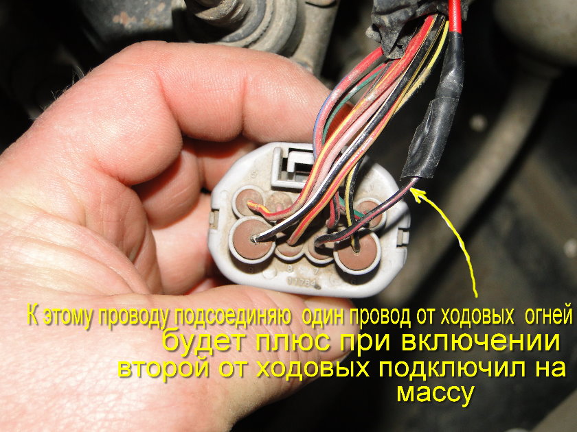

Репутация: 137
Подсоединил светодиодные лампы к проводу на коробке + ,минус на массу. Включаю D они загораются выключаю тухнут. Красота!
где, что за + на коробке?
СообщениеДобавлено: 17 ноя 2014, 20:39
Сообщения: 7
Репутация: 137
селектор в виде треугольника на автомате стоит, на фишке проводок зачищаю и прикручиваю от ходовых огней. Когда D включаю на проводе будет +. Времени пока нет сфотать

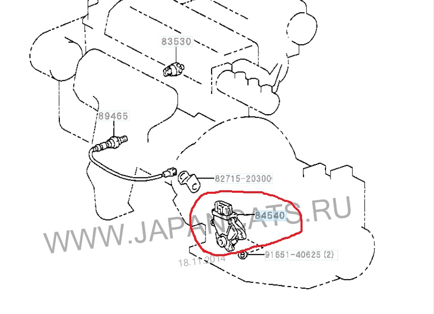

СообщениеДобавлено: 18 ноя 2014, 06:50
Сообщения: 1033
О машине: 3S-FSE 2001г.
Репутация: 956
Если я правильно понял, то запитано от выключателя стартера?
1.jpg [ 84.73 КБ | Просмотров: 2982 ]
СообщениеДобавлено: 18 ноя 2014, 08:55
Сообщения: 7
Репутация: 137
да, вот к фишке и подключаю. фиг знает отчего они запитаны . провода идут к лампочкам на панели переключения передач. включил передачу D и прям через изоляцию протыкая её тестером нашёл провод под напряжением.к нему и подсоединил ХО. причём огни были с тремя проводами и при подключении 3го провода к + огни тухли. подключил его к габаритам получилось так- включаю передачу Д огни горят, включаю габариты или свет они тухнут. всё чётко, С фото сейчас не получается - некогда. Я так же и на карине делал
СообщениеДобавлено: 18 ноя 2014, 19:31
Зарегистрирован: 05 окт 2011, 08:20
Сообщения: 286
О машине: Mazda6 2.0 2006г.
Репутация: 57
ага, с тремя проводами это удобно. а цвет или номер провода в разъеме треугольном какой?

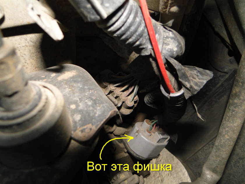

как фото вставлять здесь?
Добавлено спустя 2 часа 40 минут 53 секунды:
подключение провода
Добавлено спустя 1 минуту 18 секунд:
подключение провода
Добавлено спустя 1 минуту 47 секунд:

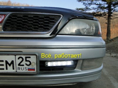

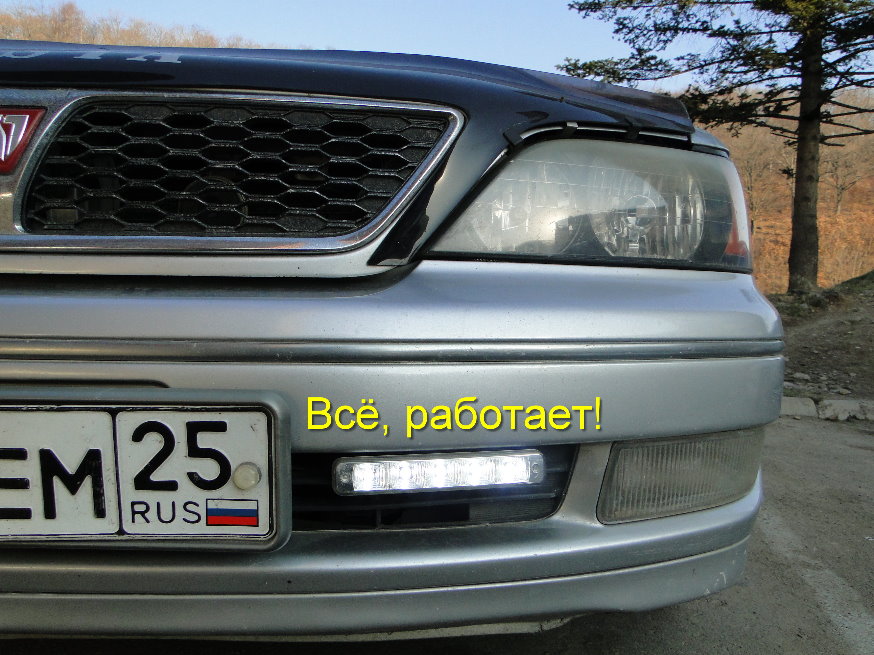

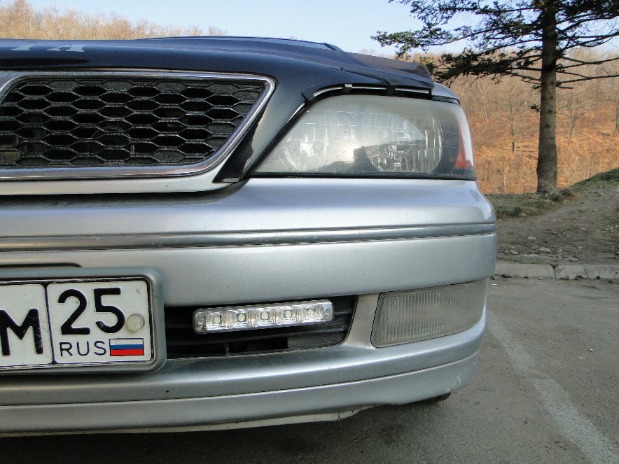

ходовые огни
Добавлено спустя 1 минуту 6 секунд:
ходовые огни
Комментарий к файлу: подключение провода
2а.jpg [ 107.92 КБ | Просмотров: 2937 ]
3а.jpg [ 148.08 КБ | Просмотров: 2937 ]
Комментарий к файлу: ходовые огни
1а.jpg [ 159.99 КБ | Просмотров: 2937 ]
4а.jpg [ 155.44 КБ | Просмотров: 2937 ]

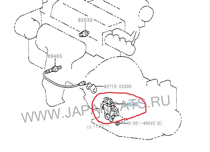

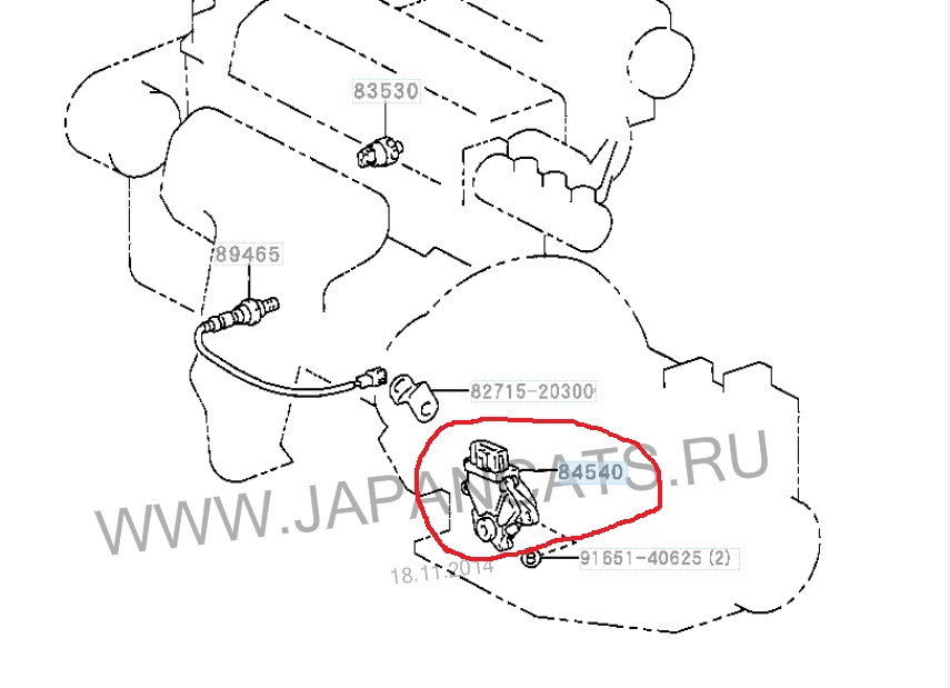

Комментарий к файлу: расположение селектора
b.jpg [ 84.73 КБ | Просмотров: 2924 ]
Последний раз редактировалось sacha63 20 ноя 2014, 09:02, всего редактировалось 1 раз.
СообщениеДобавлено: 20 ноя 2014, 06:00
Всё чётко и понятно,молодец,плюсую! :good:

Зачем нужно чтобы всегда горели? В основном на D ведь ездишь, в зад вообще не обязательно. Это ж всё равно для ментов. Диоды у меня с тремя проводами. При таком подключении как у меня, один к селектору, второй на массу, третий к габаритам, при включенной передаче огни горят, включаю габариты-они тухнут

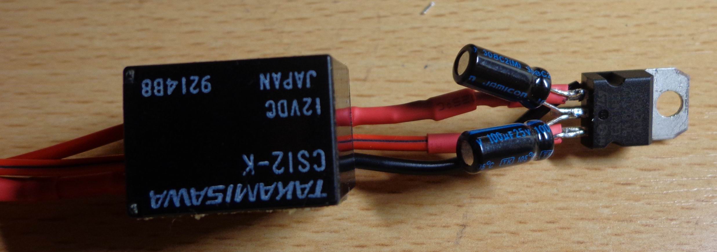

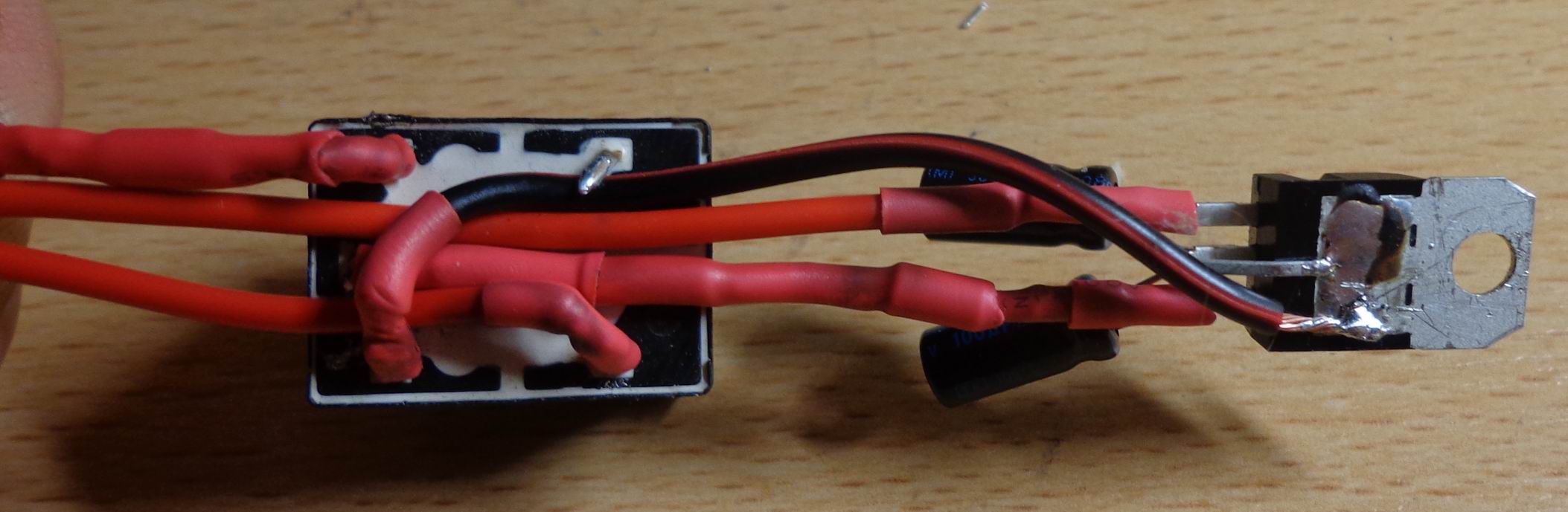

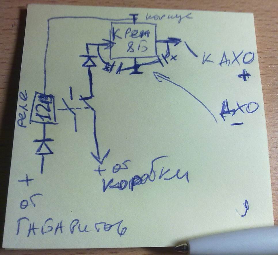

Вот напаял себе схемку для ДХО. Стаб на 12вольт для долголетия ДХО и реле с управлением от включения габаритов. Осталось опробовать в деле...) Пробный тест проводил от питания компа - все ОК)
DSC03692.JPG [ 202.09 КБ | Просмотров: 2838 ]
Комментарий к файлу: Реле надо будет обматать изолентой
DSC03695.JPG [ 142.37 КБ | Просмотров: 2838 ]
Комментарий к файлу: схема
