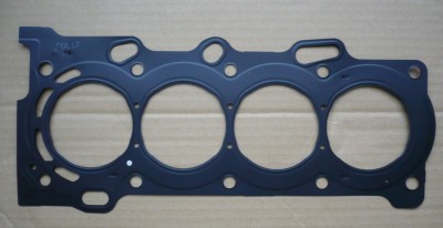

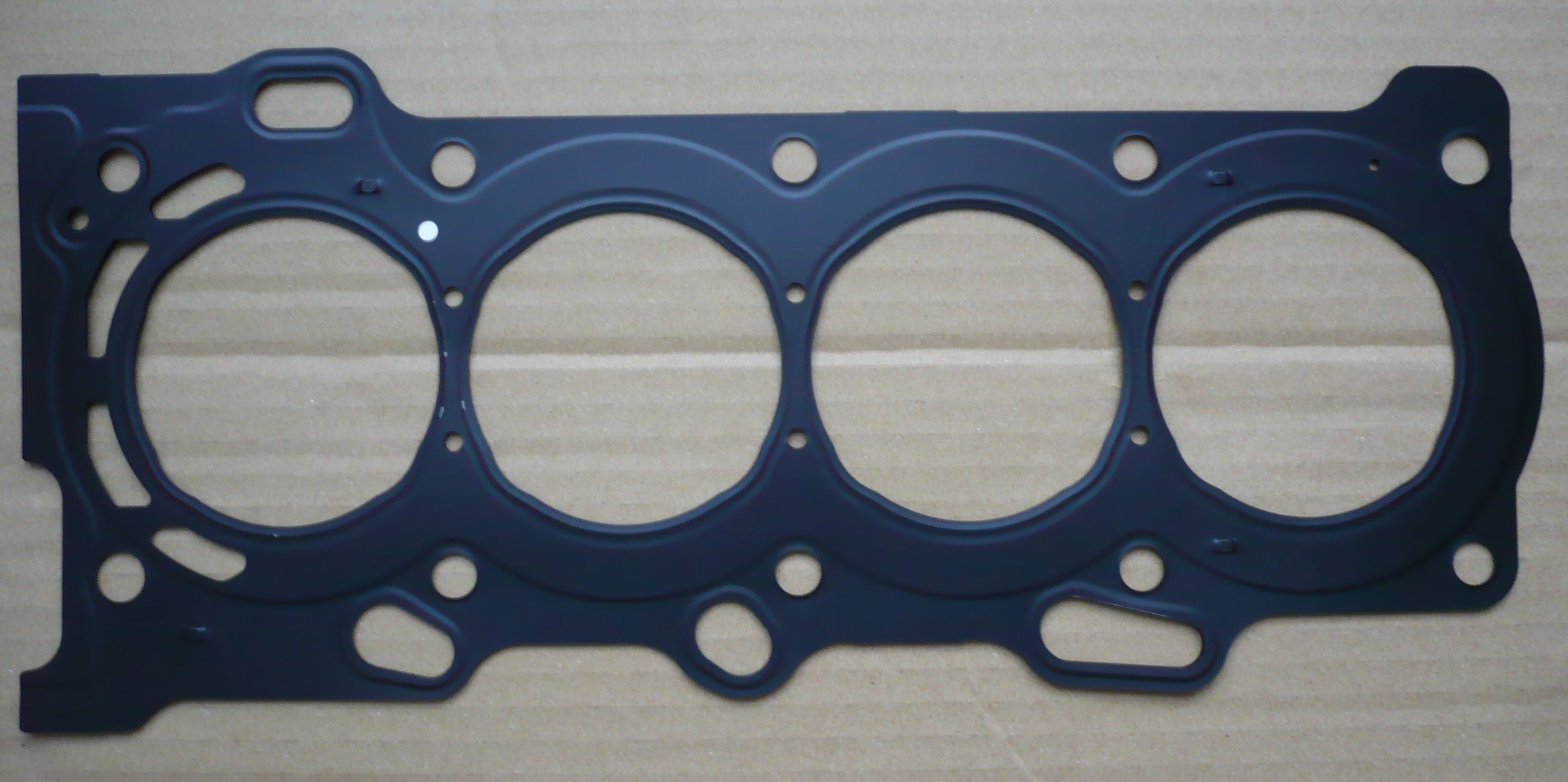

Парни, получил комплект прокладок, и возник вопрос, прокладка между блоком и головкой просто алюминиевая, я просто таких не видел.
Меня не на..бали случайно? Так и должно быть?

А какие они должны быть,не бумажные же)))Прокладка соответствует должной.Номер думаю тоже "бьет".Так что все нормально.
Спасибо! значит все ОК. Собираюсь по весне сделать капиталку, потихоньку закупаюсь.
Я просто сталкивался только с Тазовскими и Газовскими, а там металлическая сетка, паранит, ну и т.д.
там чугунок, а у тебя люминевый блок

uraStav писал(а):
На Волге, Газеле старые движки тоже люминий. Да ну их на хрен, не будем о грустном.
