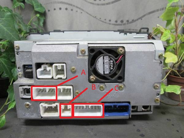

Хочу поставить родную магнитолы по сидение, из функций нужны :
-Тахометр
-Расходомер
-Климат
-Управления мультиком
-Настройка часов
Перечитал много тем и вроде как я понял что нужно провести до нового места родной магнитолы.
штекер А: Все провода, ( питание ) кроме которые идут к колонкам.
штекер В: два провода для пультам мультика.
штекер С: Вроде как весь.
И подключить новую магнитолу, нужно ли кидать новые провода на питание ? или можно от родной взять их?
Вот и вопрос все ли я так понял ? и останутся ли у меня с таким подключением все функции которые я хочу ?
Машина дорестаил.
Очень жду советов, заранее спасибо.

Приветствую, ты понял все правильно. Я недавно так же сделал, только я тянул все провода, т.к. планирую телек запитать в будующем (Синий разъем). Питание я взял от родной магнитолы, все работает.
