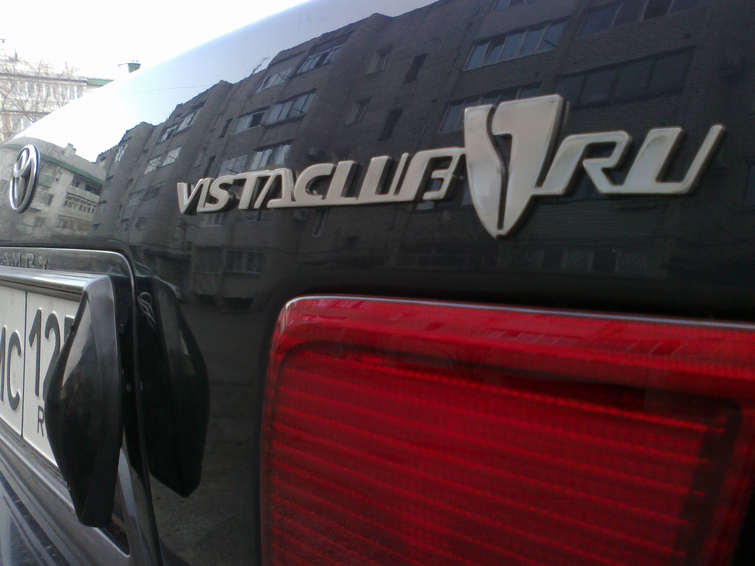

КЛУБНЫЙ ШИЛЬД ИЗ НЕРЖАВЕЮЩЕГО МЕТАЛЛА
ОПИСАНИЕ: Шильд выполнен из нержавейки 2 мм (нержавеющий металл), с обратной стороны полосками скотч 3М. Поверхность шильда по виду ничем не отличается от хромированного штатного шильда, так же блестит и отражается. Шильд стойкий к химическим воздействиям (дорожной соли и автохимии), не выгорает и не мутнеет со временем.
ФОТО НА 9 СТР. фото шильда + еще фото.
ЗАКАЗ клубного шильдика из металла:
Занимается изготовлением и отправкой металических клубных шильдов форумчанин sharman. Если в теме не нашли ответов на вопросы по технологии изготовления, то их можно задать ему в личку.
Координаты для связи с sharman:
г. Новосибирск сот. 8-913-913-89-15 Александр (все заказы в личку) Помните о часовых поясах!
СТОИМОСТЬ:
Цена с доставкой = N*Ш+Д+У
1 шт = 550руб.
2 шт = 900руб.
Стоимость складывается из кол-ва (N) * цена шильда (370р.) + доставка почтой РФ (130-200р.) + упаковка (40-70р.)
Чем больше партия заказа, тем дешевле обходится шильдик, тк доставка 1 шт = доставке партии. Кооперируйтесь и заказывайте одной партией на город. Например, Хабаровские виставоды заказывали 11 шт одной посылкой.
СПОСОБ ОПЛАТЫ:
Яндекс деньги, счет №41001816907825 учтите комиссию (отправлять сумму + 3% от нее).
ДОСТАВКА:
Отправляет мастер после изготовления. Доставку шильда лучше проводить ПОЧТОЙ РФ, иначе доставка ТК обойдется дороже самого шильда.
Рекомендации по применению:
sharman писал(а):
Перед тем, как клеить шильд, помойте, обезжирьте и протрите насухо место, куда собираетесь его клеить.
Перед поклейкой (не сдирая пленки со скотча) необходимо примерить шильдик по месту, подогнуть слегка, чтоб придать шильду форму поверхности кузова! Если этого не делать, то могут отклеиваться крайние буквы.
Желательно, все делать в теплом месте. В ином случае, подогрейте шильдик и кузов феном (к примеру), и клейте (только ровно! :smile: ). Если захотите удалить шильдик, делайте это аккуратно, чтоб не повредить ЛКП. Остатки скотча можно удалить с помощью бензина (долго, но безопасно) либо на станции наполировать кузов.
Также как наклеить шильдик в зимних условиях(спасибо vlad-&-slav)

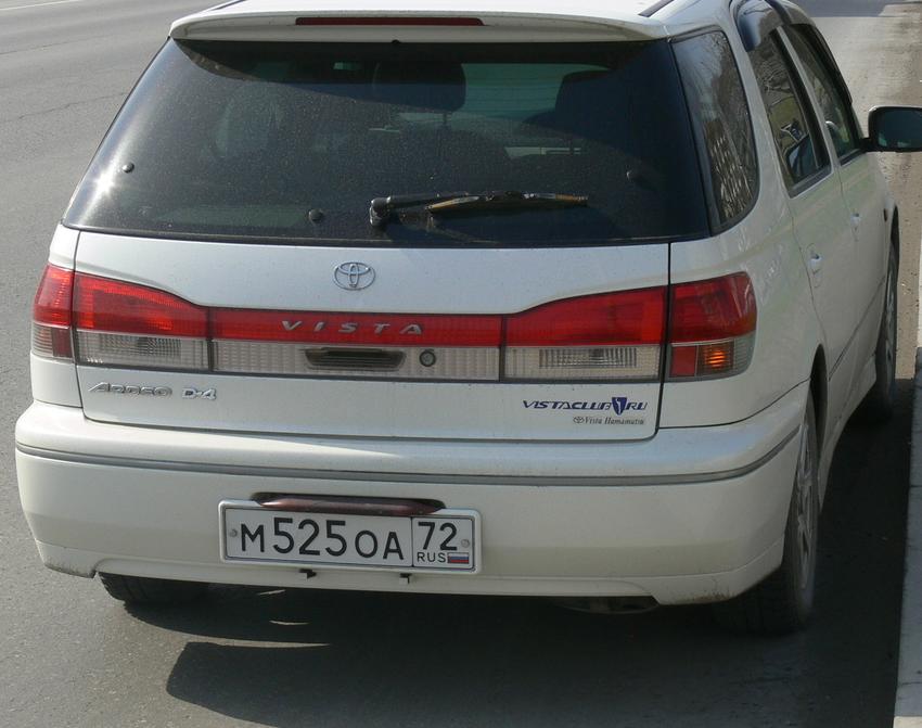

Репутация: 307
вот и я себе сделал клубный шильдик
Ps3I5jmsf099CB.jpg [ 64.33 КБ | Просмотров: 1923 ]
otP1REgdgBvsJ.jpg [ 44.25 КБ | Просмотров: 1923 ]
была Vista Ardeo
3S-FSE на 3S-FE
газ на 3s-fe.
Машину пропил(((
кличка "Рижик"
Город Тюмень
 Заголовок сообщения: Re: Объемный клубный шильдик
СообщениеДобавлено: 26 апр 2012, 11:45
шильдик наклейка сзади?....ближе бы фоту.
На лобовухе дворники не цепляют наклейку?
