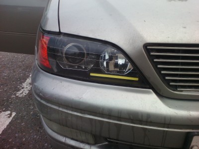

Вот напаял себе схемку для ДХО. Стаб на 12вольт для долголетия ДХО и реле с управлением от включения габаритов. Осталось опробовать в деле...) Пробный тест проводил от питания компа - все ОК)
Это все здорово. А напряжения на входе стабилизатора хватит чтобы на его выходе было 12Вольт? И есть уже фонарики дхо со стабом внутри и проводом для отключения дхо если габариты включены.
 Заголовок сообщения: Re: ДНЕВНЫЕ ХОДОВЫЕ ОГНИ (ДХО)!!!
СообщениеДобавлено: 30 ноя 2014, 23:19
Зарегистрирован: 05 окт 2011, 08:20
Сообщения: 286
О машине: Mazda6 2.0 2006г.
Репутация: 57
Да, напряжение достаточно, гдето между 11.5 и 12 вольт - это самый смак)))
с паяльником дружу, в теории немного разбираюсь, такчо врать не буду)))
когда брал ДХО, это было с год назад), автоматических не нашел, да и не доверяю я китайцам. ну если реле электронное можно внутри сделать то сделать стаб внутри ДХО без охлаждения маломальскава - это ток братья китаезы могут) да и хватило мне беглого осмотра тех ДХО что у меня стоят. защиты щитай нет, только по току немного, резистор стоит на пару диодов, т.е. если сгорит один (а он сгорит со временем от перенапруги) то второй тоже потухнет.
сегодня все установил, реле и стаб закрепил под воздушным фильтром,там как раз крепеж на корпус есть. взял специальные клеммы для врезки в провода, остальные стыки тоже все на клеммах, на скрутках даже и не думал делать)
работает все чотко, ДХО на двойном скотче прилепил, полет нормальный
кому нужно могу схему запаять, ну эт касаемо тех кто в Красноярске)

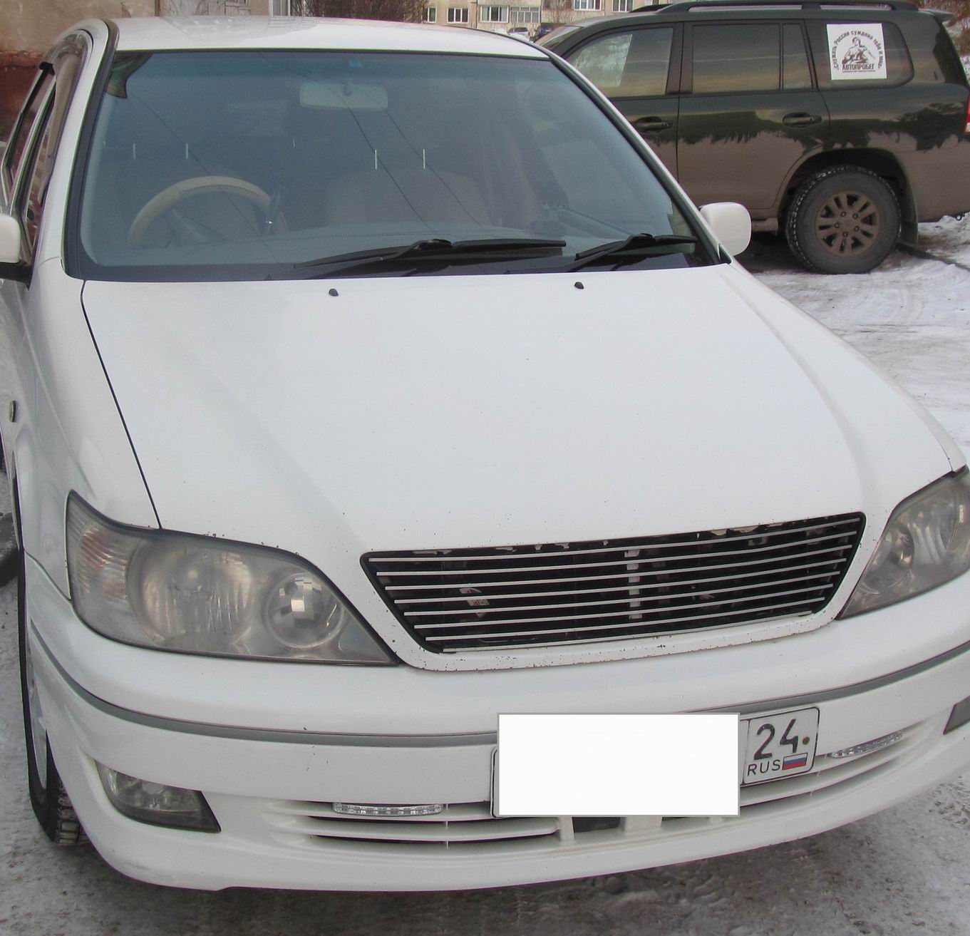

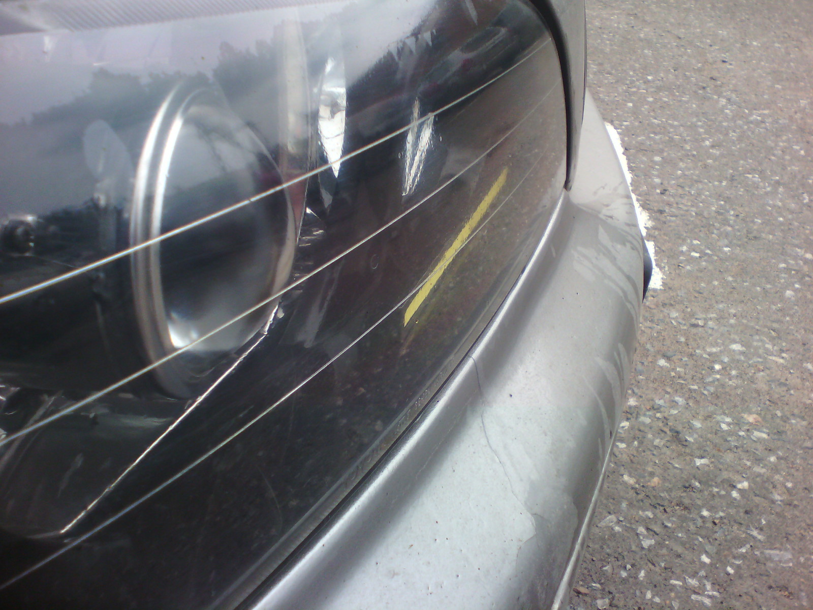

СообщениеДобавлено: 31 окт 2015, 19:06
Сообщения: 604
Откуда: Барнеаполь
Репутация: 117
viewtopic.php?t=998087&start=225

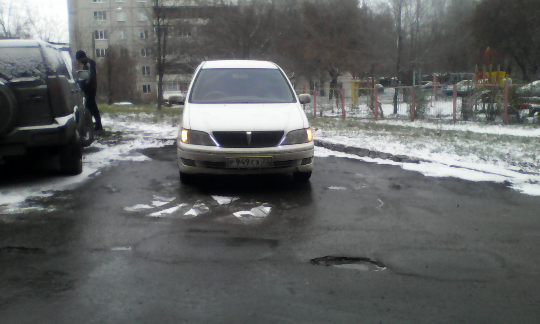

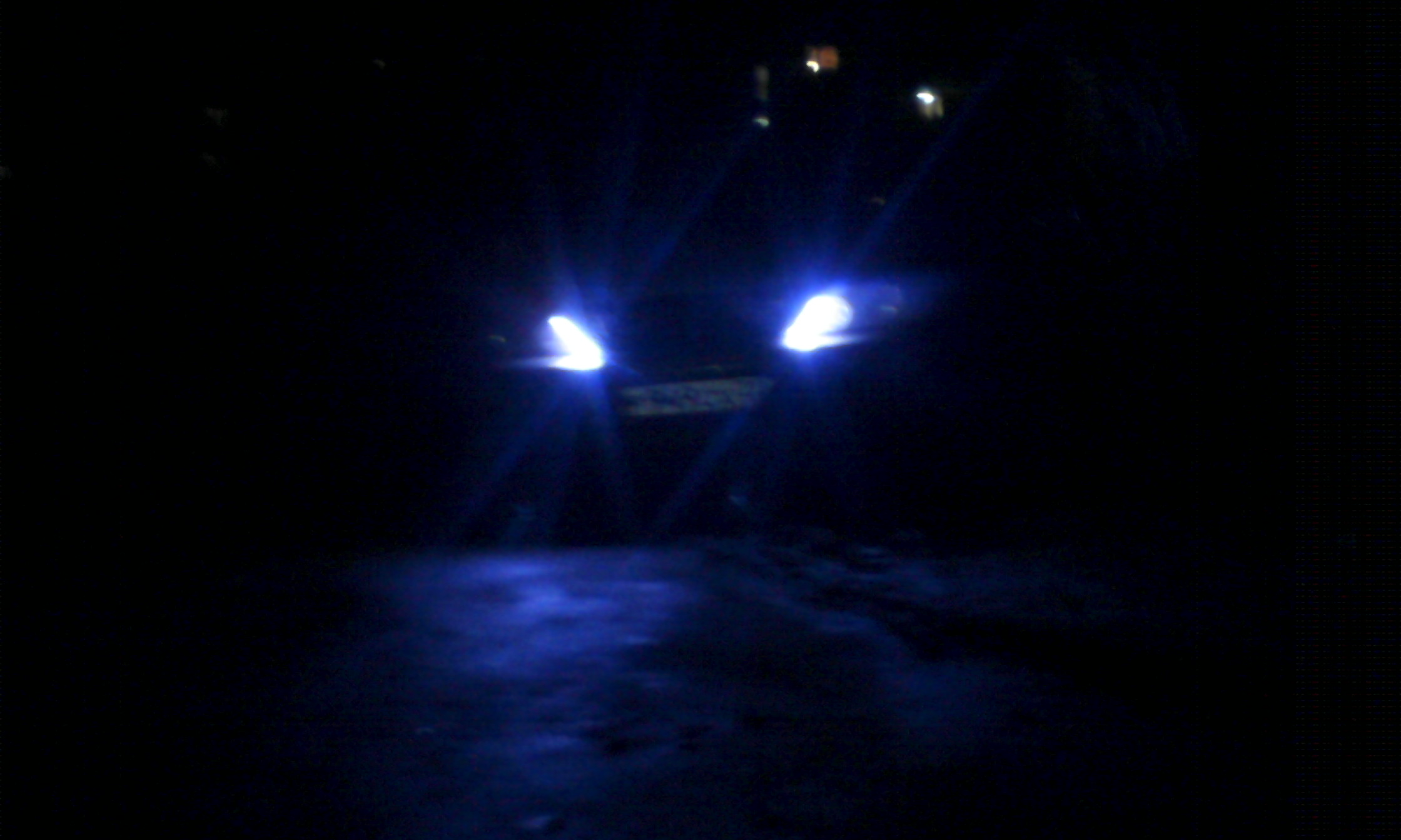

Спасибо, даже не проверяя прилепил http://svetomobil.ru/katalog/961-Dnevni ... 7228.html- все работает, ну а сколько жить будут посмотрим...
ставил по темноте, потому за фоту искюзми, прилепил к фарам сбоку, капот закрывал - один снес нахрен)) пришлось углУбить...
По-моему полная хрень, три диода слева уже в пол накала. дня не прошло.

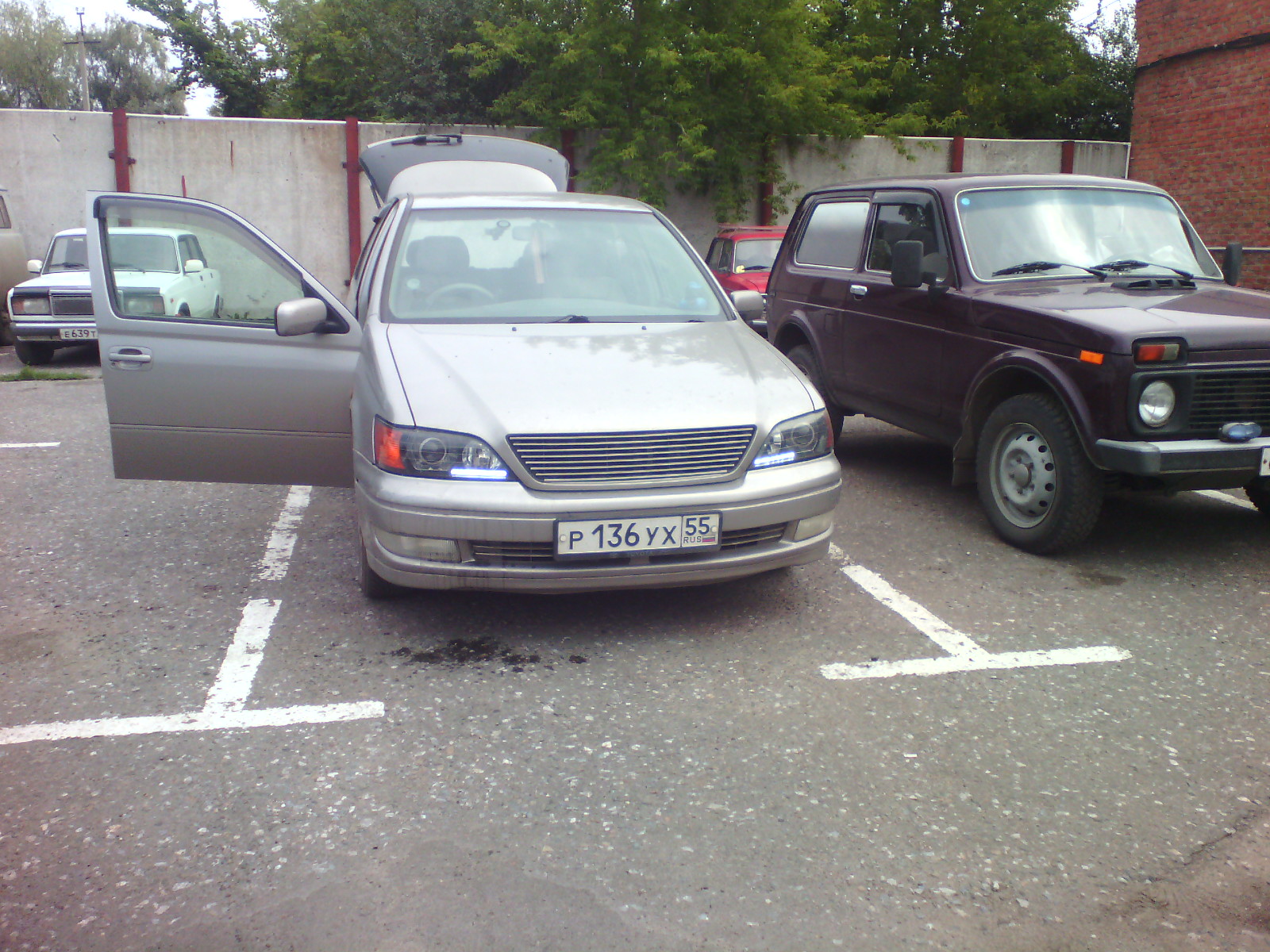

Доброго времени суток. Получил сегодня ДХО (орлиный глаз). Скоро буду ставить. Кину фотку как должно выглядеть после установки.

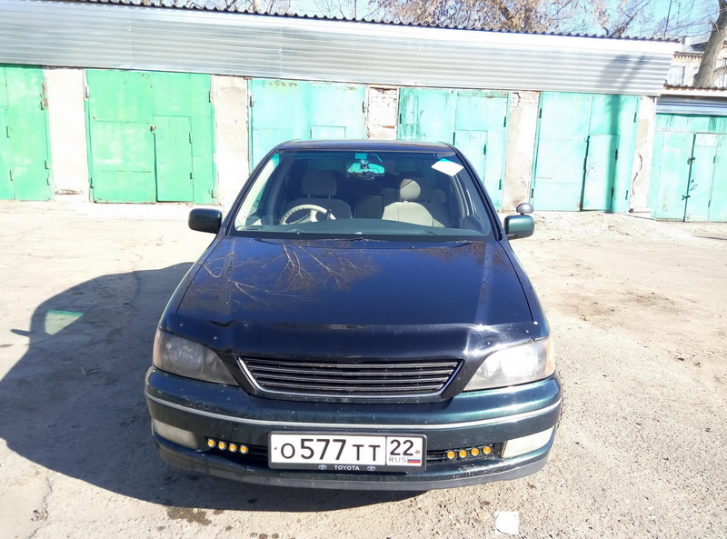

Вот и установил дхо, орлиный глаз.

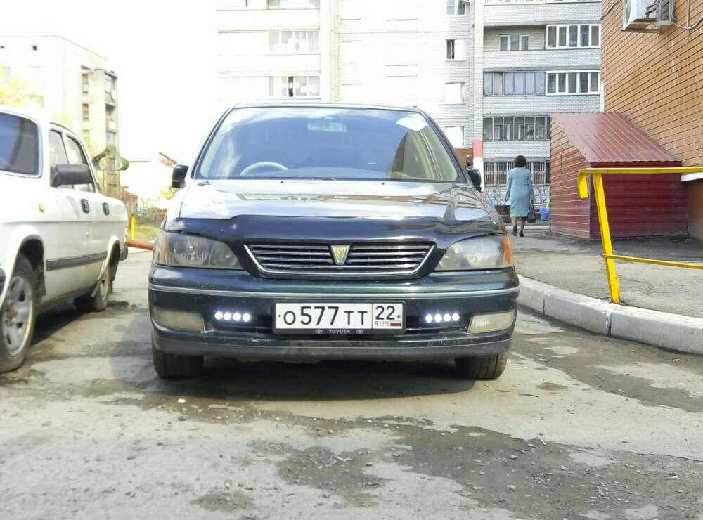

Прицепил ходовые через китайский контроллер+реле.
https://www.drive2.ru/l/10527431/
 кому лень переходить - подробности
При включении габаритов появляется плюс на 85-м контакте, реле срабатывает, прерывая постоянный плюс на контроллер ДХО. Плюс габаритов взял прямо с фишки лампочки, чтоб не тащить из салона.
Постоянный плюс в подкапотном блоке реле, вот этот двойной желтый провод. Там место под предохранитель чего-то, чего нет и не обозначено нигде. Воспользовался:
Вот так выглядит в блоке предохранителей и реле под капотом:
Что имеем. Китайский контроллер включает свет только когда заведен двигатель(компаратор напряжения в нем) и выключает через 10-15 секунд после того, как заглушишь. А реле отвечает за вторую часть ГОСТа — при появлении плюса на габаритах — размыкает цепь на контроллер, ДХО гаснут. Габариты у нас горят при включении любого света и постоянно, так что все по требованиям. Теперь фишка подрулевого повернута в "авто", наконец-то. При срабатывании автовключения света(штатный режим), ДХО также гаснут. В общем — все по ГОСТу, осталось только вывести переключатель в салон, чтоб можно было выключать дневной свет вручную, но надобности большой нет, так что пока нарушим этот пункт стандарта ;)
Ссылка на контроллер на Али
