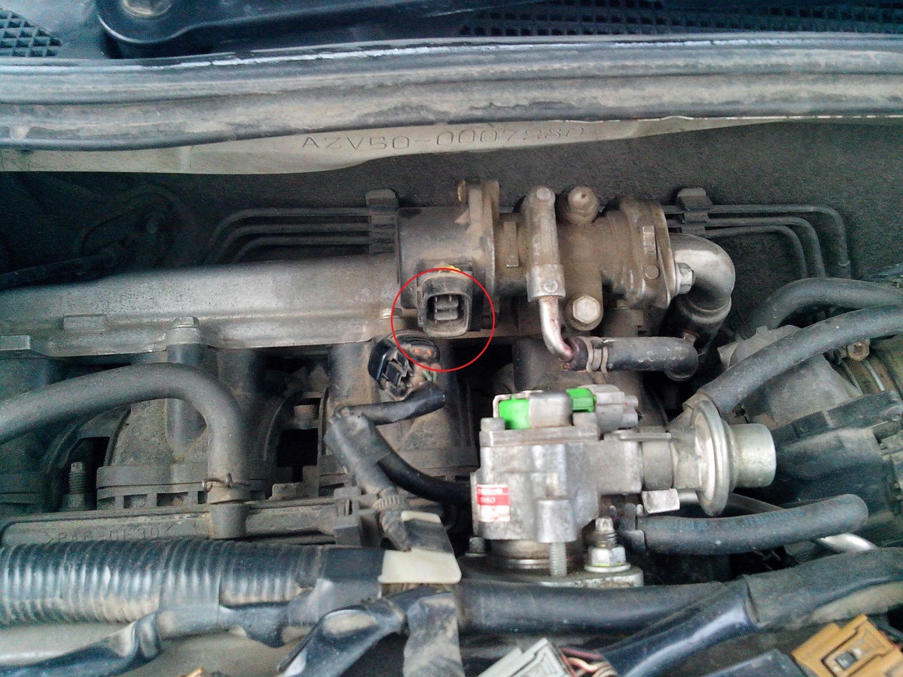

Все как у всех подергивание на 50-70,горит эконо,АКПП вообще не тупит.Двигатель 1AZ D4.Отсоеденив вот этот датчик на фото,дерганье пропадает.Но помойму сразу выростает расход.Езжу 4 дня на авто vista 02 года.16 литров АИ95 на сотку.
ДАТЧИК.jpg [ 490.47 КБ | Просмотров: 3171 ]

честно говоря даже не знаю что это за датчик, но предположу что после его отключения пропадает 4 передача, отсюда и расход. здесь про немного другой двигатель, посмотрите в соседней ветке.

Похоже на клапан ЕГР.
