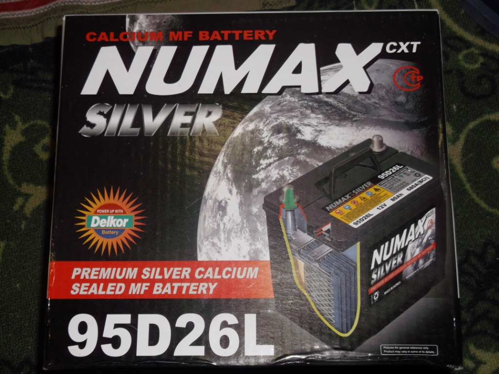

Привет всем ! Это мой первый пост на форуме. Начну с аккума, я так понял это очень больная тема для нашей машинки. В феврале удалось вживить NUMAX на 80 А/ч (см. фото упаковки), предварительно изготовив самодельную ванночку. Размеры прикинул на глаз, решил что 260х170 мм будет оптимально, затем уже с готовой ванночкой поехал по магазинам. Взял за 3600 рупий (на гладкова 4, если кто из красноярска). Исключительно доволен. Спрашивайте если что-то интересует
Интересно, кто-нибудь, ставя столь мощные аккумуляторы, задумывается КАК генератор будет их заряжать, и как скоро столь мощный аккумулятор из-за этого потеряет половину своей ёмкости? Я купил машину с установленной 60-кой, она сдохла через год. Сейчас 45-ка, вполне доволен.
Хотите сказать, что на жигулях и волгах генератор мощнее чем на тойоте? А авто продают часто с убитым аккумулятором.
 Заголовок сообщения: Re: АКБ. Какой аккумулятор покупать? Выбор аккумулятора.
СообщениеДобавлено: 03 июн 2013, 11:15
+1 у меня камри есть sv21 универсал так двигатель там 3S-fe и с завода стоит 60 аккумулятор. Так там генератор стоит такой же как на моей ардео с таким же 3S-fe поставил 60 нет проблем а так родной стоял 45.
