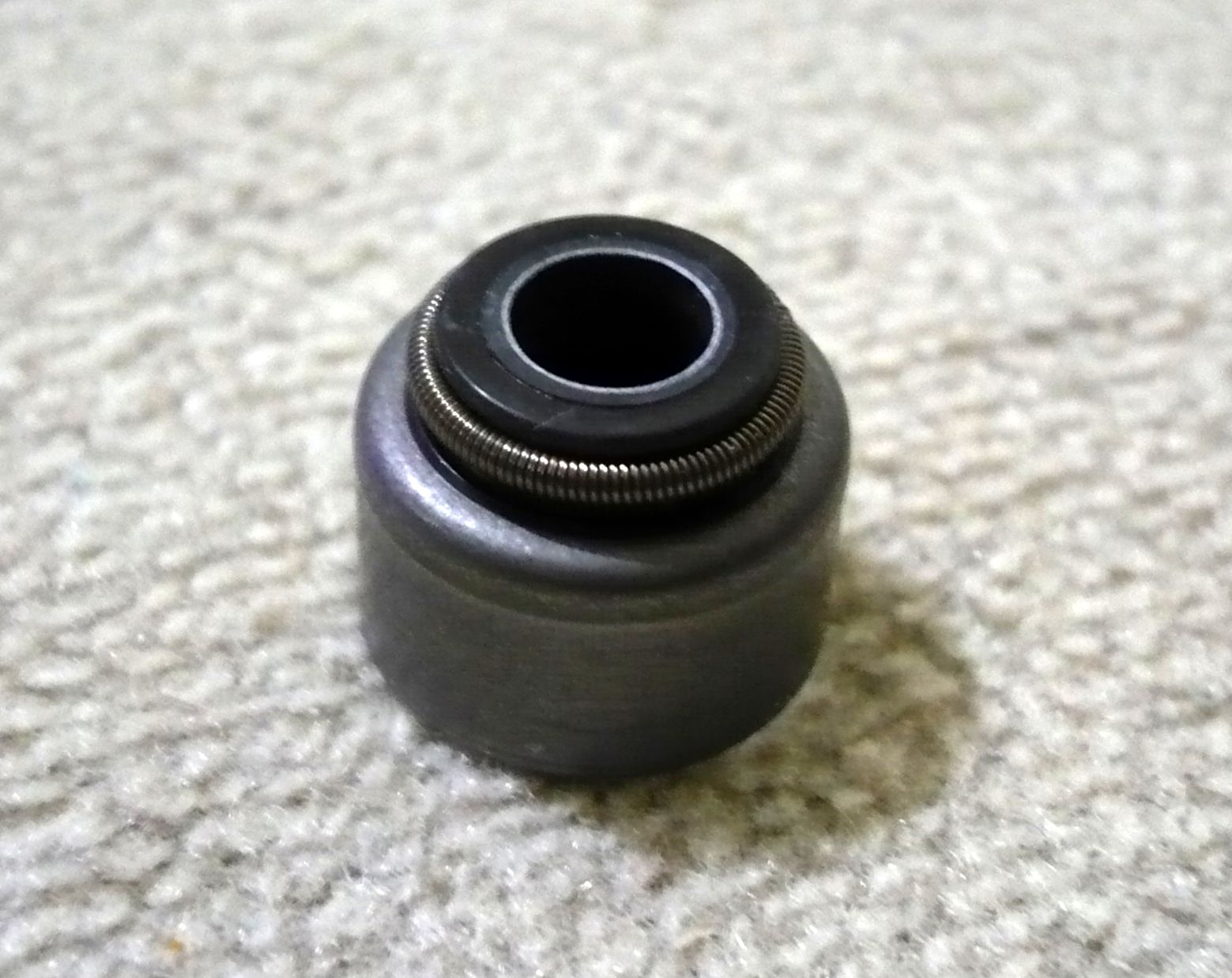

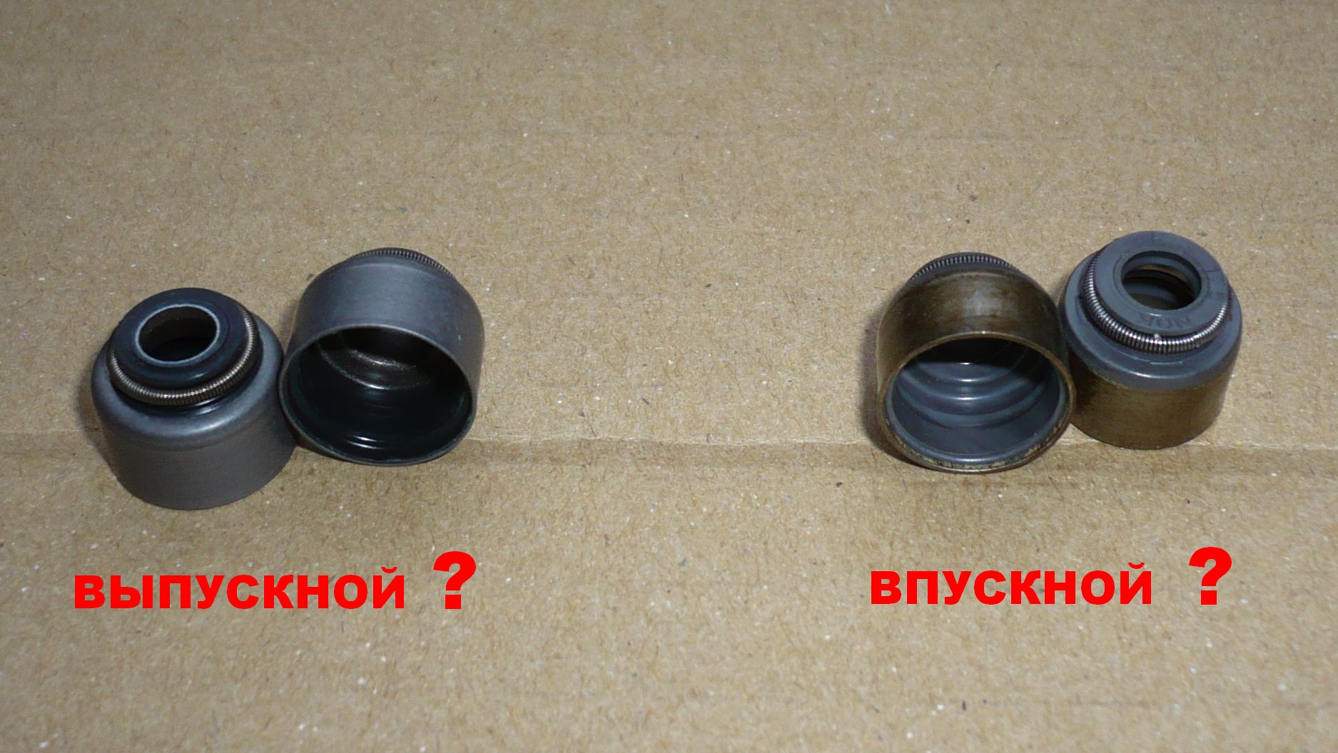

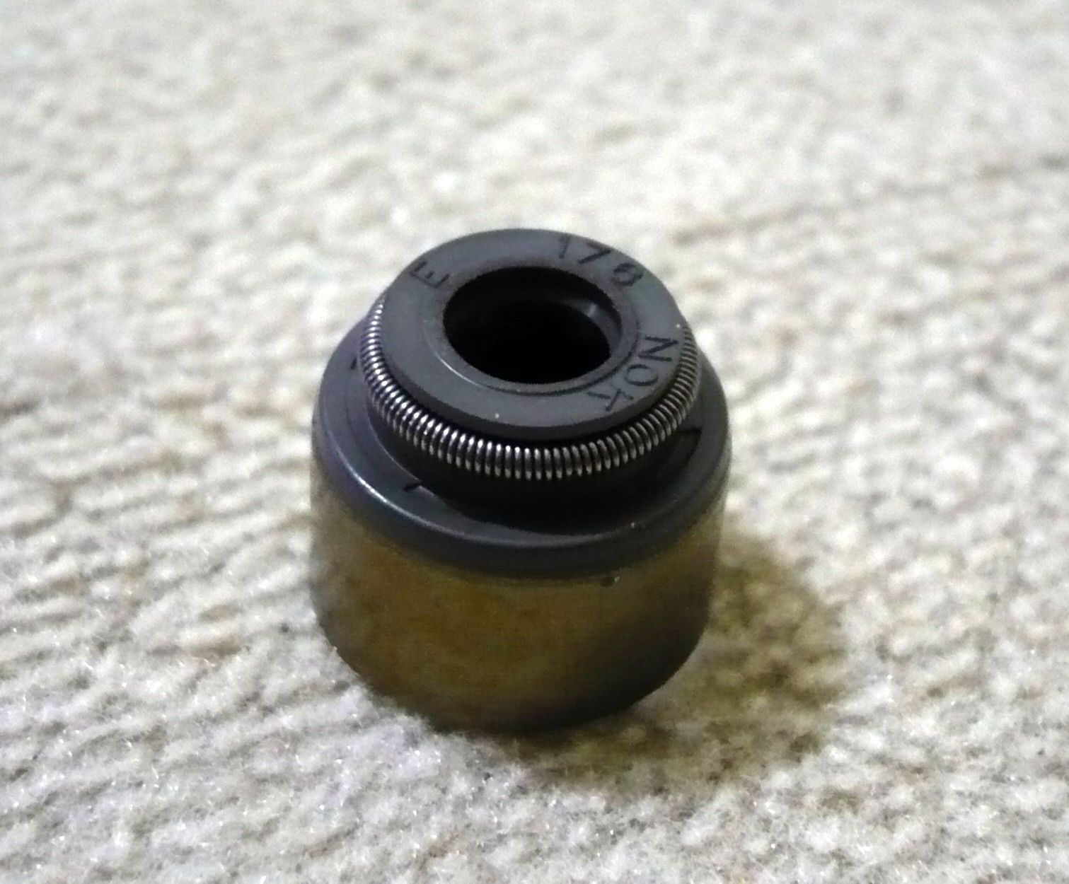

Вопрос по сальникам клапанов, хочу переспросить чтоб на все 100% быть уверенным.
Черный - Выпускной? , Серый - Впускной?
P1000872.JPG [ 224.35 КБ | Просмотров: 1946 ]
P1000873.JPG [ 217.96 КБ | Просмотров: 1946 ]
P1000856.JPG [ 850 КБ | Просмотров: 1946 ]
 Заголовок сообщения: Re: Детонация на 1ZZ. Ремонт поршневой, замена колец, колпачков.
СообщениеДобавлено: 21 фев 2011, 11:58
REMONT-1ZZ.RU
Сообщения: 1991
Откуда: НОВОСИБИРСК
О машине: С888ЕВ.154RUS
Репутация: 499
1 Toyota90913-02111 Колпачок маслосъёмный выпускной (цвет черный или зеленый)
2 Toyota90913-02101 Колпачок маслосъёмный впускной (цвет серый, или коричневый)
