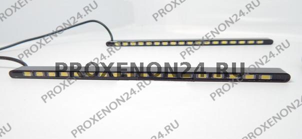

Жили они долго и счастливо, чуть больше года, и умерли практически в один день, купил еще одни. думал поменяю один, потом другой, ага...
Комментарий к файлу: примерно вот такие... ДРЛ вроде бьрент, теперь K end S,
cHJveGVub24yNC5ydQ==!ДХО.jpg [ 18.78 КБ | Просмотров: 5108 ]

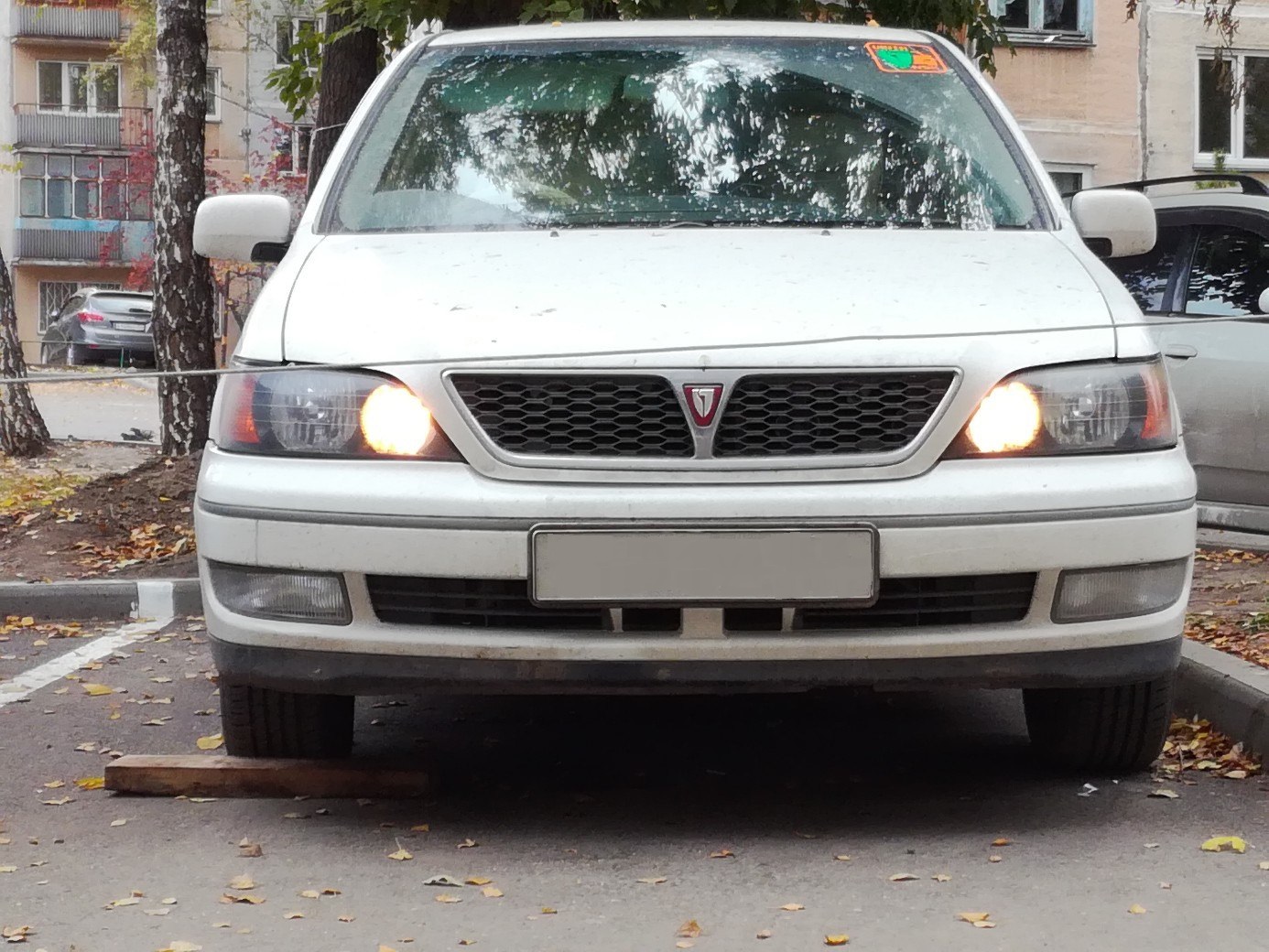

я вот так решил вопрос с дхо, из 5 реле и 3х диодов...https://www.youtube.com/watch?v=CkzegBwcf7g&t=6s вариант регулировки яркости убрал(оставил 50%). и никаких вопросов со стороны гаи. включение происходит зажигание+любое положение акпп кроме "P", естественно выключаются при включении габаритов.

А как теперь включить дальний свет?
Такая схема позволяет им пользоваться?

Абсолютно все функции света работают в штатном режиме, дальний, моргание дальним, все как и должно работать.
Добавлено спустя 53 минуты 50 секунд:
да, согласен, решение не из простых. очень хотелось решить раз и на всегда проблему с ДХО и решить ее с удобством в эксплуатации.
1. Работает все автоматически (завел, включил передачу не важно какую, дхо загорелось. Рычаг поставил на парковку, потухло) исключил забывчивость выключения,выключения+ дхо не горит на прогревах или когда машина стоит заведенная.
2. Таким образом можно было подключить любой из элементов освещения, НО ближний свет(HIR2) не самая дешевая лампочка и используется часто. Туманки тоже не из самых дешевых(если оригинал ставить) используется так же часто. А вот дальний свет фар, используется редко, да и лампочка HB3 стоит копейки...
3. По закону все норма, нет и намека к чему либо докапываться. (при монтаже отдельных диодов и прочее могут докопаться)
