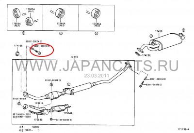

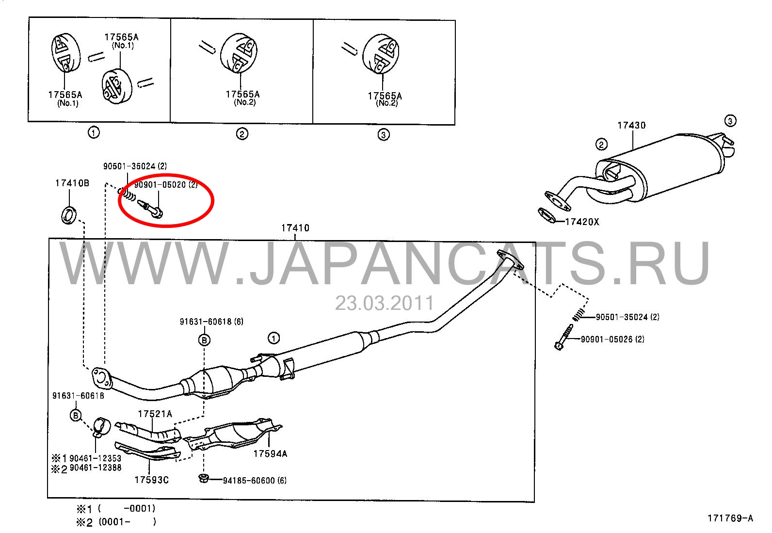

А что за болт крепления 90109-W0005? Не могу на чертежах найти.
 Заголовок сообщения: Re: Детонация на 1ZZ. Ремонт поршневой, замена колец, колпачков.
СообщениеДобавлено: 23 мар 2011, 14:11
Сообщения: 757
Тем: 77
Откуда: РОССИЯ, Воронеж.
О машине: ZZV-50, 1ZZ, 1999г.
Репутация: 467
Это болт крепления приемной трубы.

Ага, понял. А зачем их менять? Особенности какие?
Для чего покупали ещё два болта для головки блока? На случай если сломаются?
Ещё на фото не понял что за детали. Прикладываю фотку с обведенным.
Извиняюсь за назойливость. Просто хочу убедиться, что не прошел мимо чего-либо в своём списке.
А вообще круто, спасибо. Полезная инфа. Поршни новые уже видел с другого отчета Целики. В них теперь большие четыре отверстия. В наших вроде всего два маленьких.
Болты для головки я взял на всякий случай, а вдруг понадобятся, жди потом месяц.
Поршня и кольца хочу поставить самые последние для 1zz.
А на этом фото кое что из содержимого полного комплекта прокладок, при разборе будет видно что от куда, и что заменить.

Болты крепления трубы "родные" поддаются откручиванию и затягивабтся потом нормально.Но может срезать резьбу на них конечно при неправильном закручивании.Так что лучше заменить.
