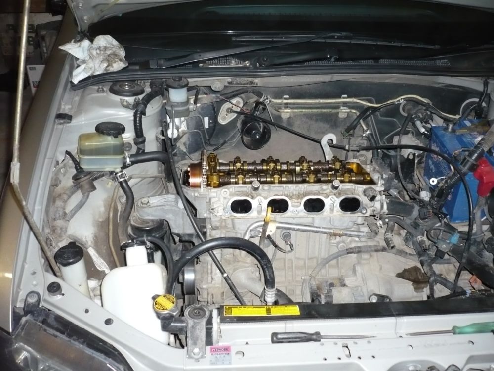

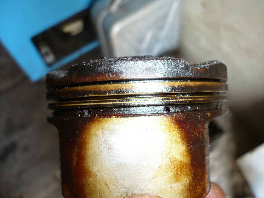

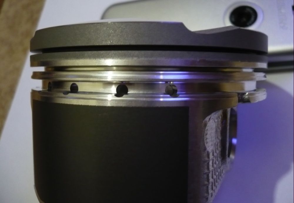

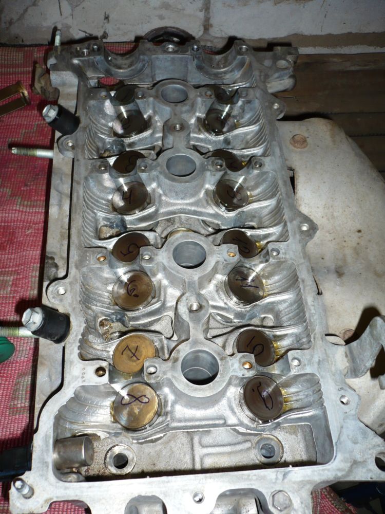

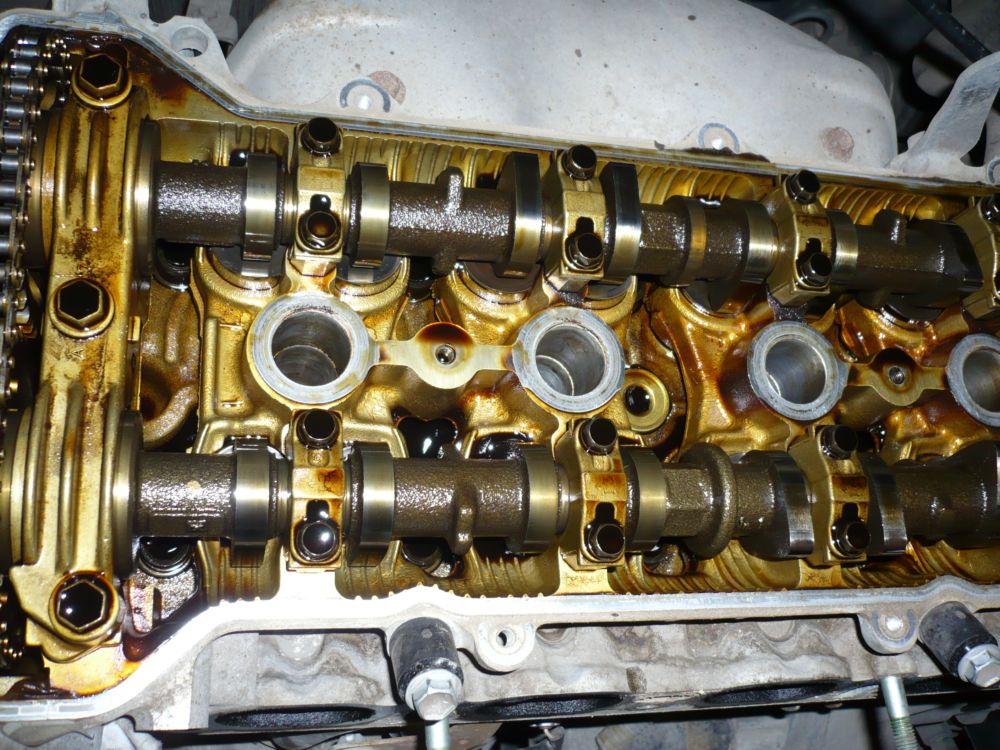

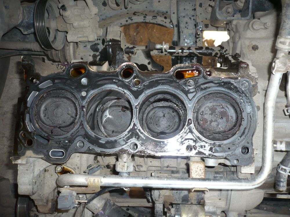

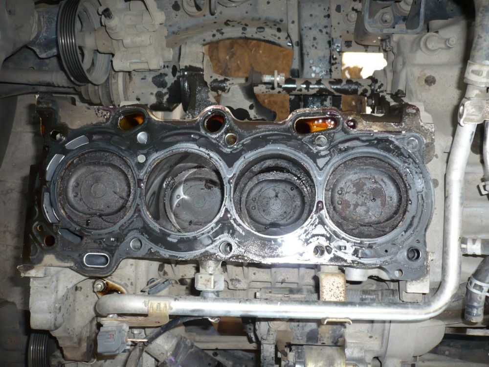

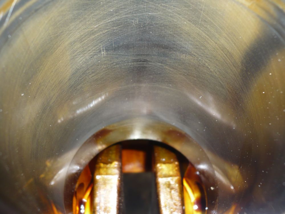

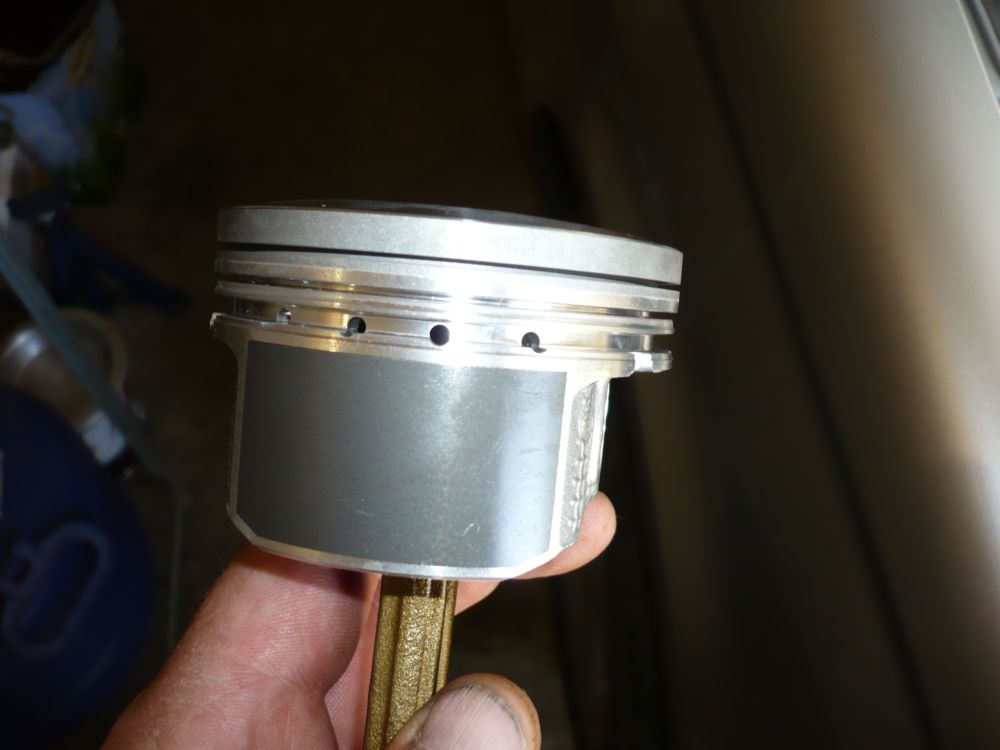

Сделал наконец капиталку своему движку, всю информацию почерпнул здесь на форуме, делал сам 4 дня. Пробег 167000км., расход масла 2л. на 5000км. Оказался еще не совсем засраный, но кольца маслосъемные залегли напрочь, а отверстия в поршнях с одной стороны забиты совсем а с другой еще не до конца.

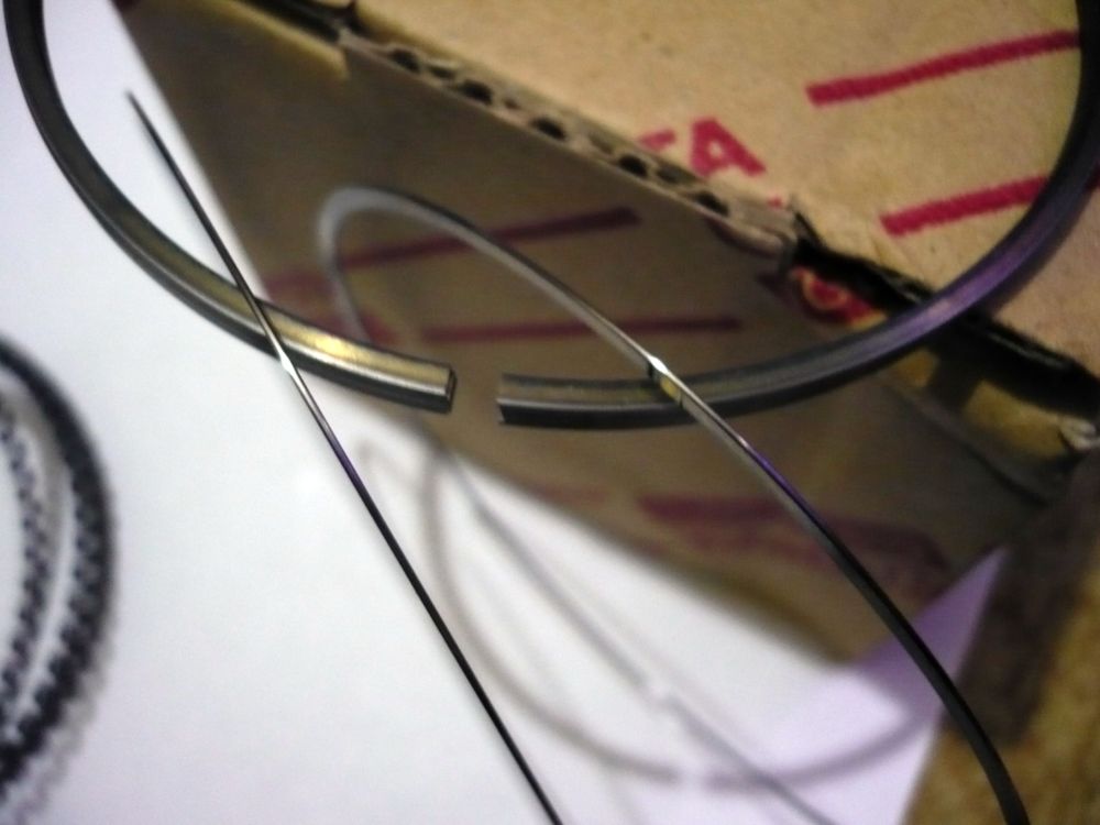

Поставил поршня и кольца нового последнего выпуска для 1zz, Поршень двигателя STD Toyota 13101-22180, Кольца поршневые STD, комплект на двигатель Toyota 13011-22221, все подошло как родное. Сегодня только закончил, с понедельника буду опкатывать, проверять.
Добавлено спустя 9 минут 1 секунду:
Продолжаю...
Добавлено спустя 5 минут 56 секунд:

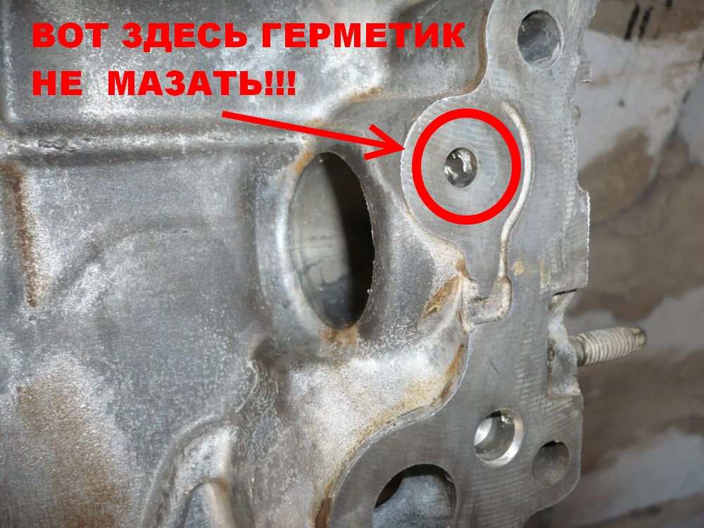

Много читал, что после ремонта давит масло в районе натяжителя цепи, думаю просто замазывают отверстие через которое масло должно давить в натяжитель. Не мазать там где кружок на фото.
Комментарий к файлу: Снял крышку клапанов, на вид не чего страшного.
P1010118.JPG [ 181.14 КБ | Просмотров: 4875 ]
Комментарий к файлу: Сильный нагар во впускном
P1010120.JPG [ 140.24 КБ | Просмотров: 4875 ]
Комментарий к файлу: И здесь сильный нагар
P1010124.JPG [ 159.17 КБ | Просмотров: 4875 ]
Комментарий к файлу: Поршень в хреновом виде.
P1010132.JPG [ 98.84 КБ | Просмотров: 4875 ]

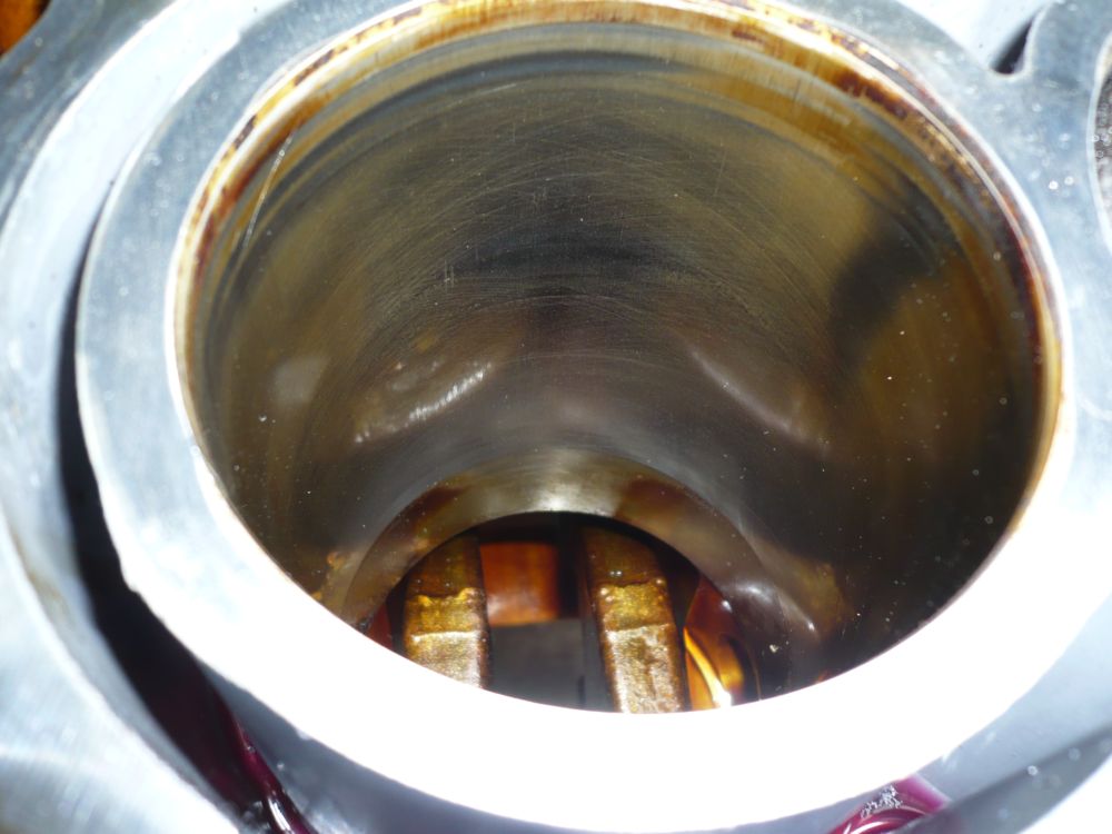

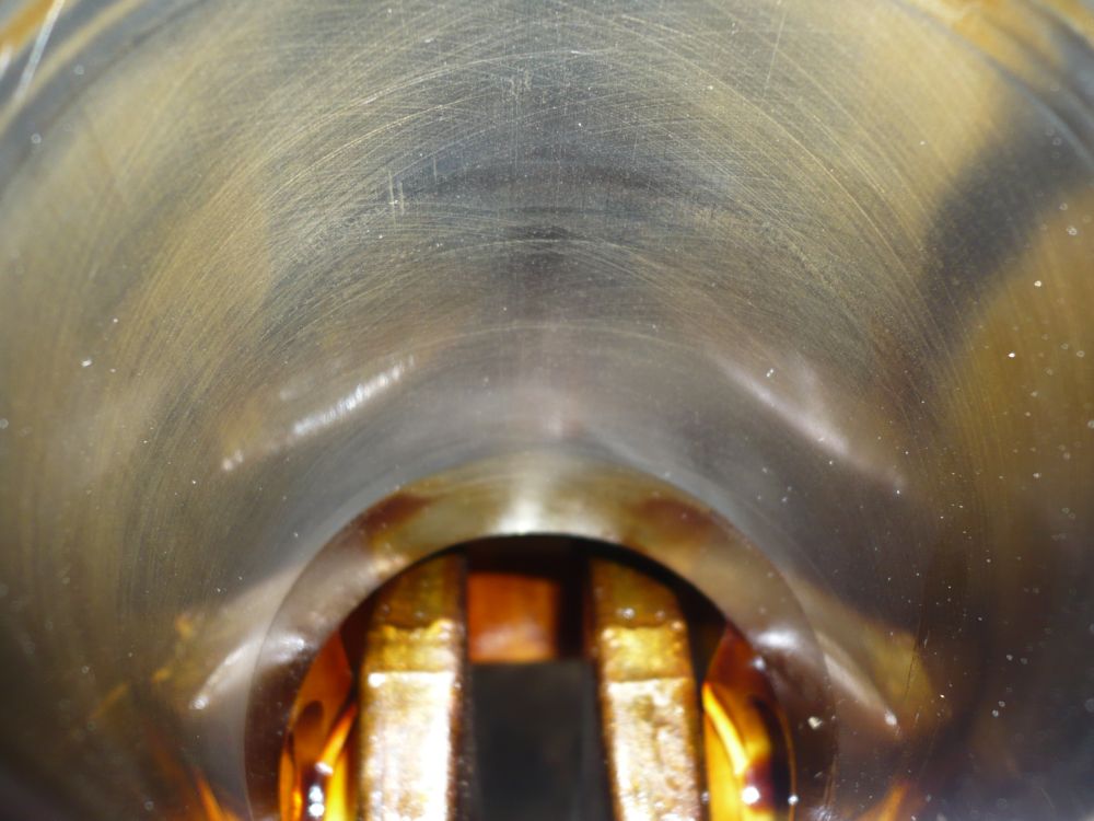

Комментарий к файлу: Хон еще есть.
P1010135.JPG [ 94.61 КБ | Просмотров: 4875 ]
Комментарий к файлу: Еще хон.
P1010140.JPG [ 89.47 КБ | Просмотров: 4875 ]

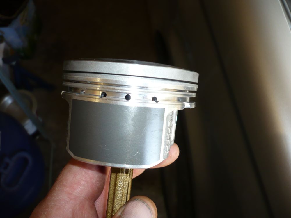

Комментарий к файлу: Новый поршень с Четырьмя отверстиями.
P1010144.JPG [ 61.7 КБ | Просмотров: 4875 ]

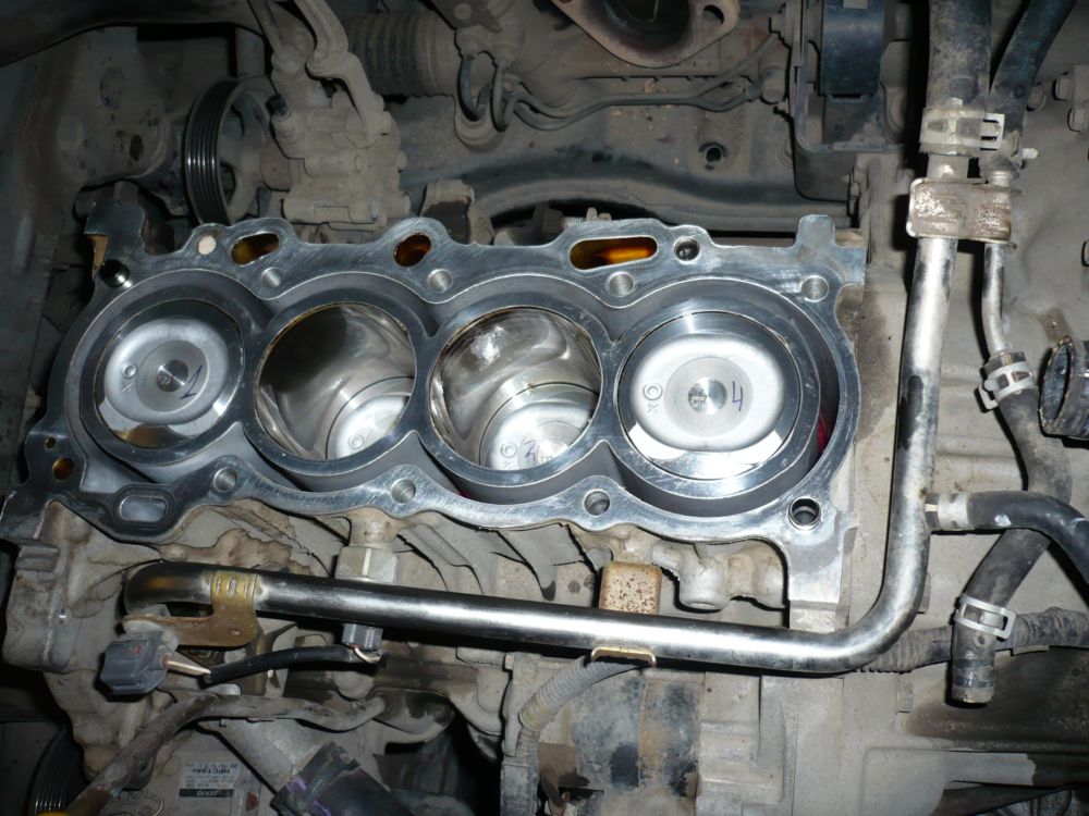

Комментарий к файлу: Головка уже в сборе
P1010146.JPG [ 156.66 КБ | Просмотров: 4875 ]
Комментарий к файлу: Поршня на месте
P1010151.JPG [ 142.68 КБ | Просмотров: 4875 ]
Комментарий к файлу: Что бы не давило масло в районе натяжителя цепи, не нужно мазать герметик в том месте где кружок.
P1010157.JPG [ 410.15 КБ | Просмотров: 4875 ]

Кольца интересные"Королловские" :smile:Наши кольца 13011-22150 (11.01-08-03 г.в.) по идее должны на эти поршня подойти.Думаю что с такими поршнями вопрос с закоксовыванием колец отпадет вообще. :smile:

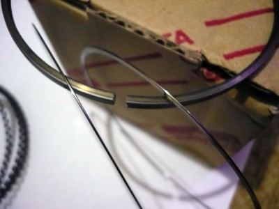

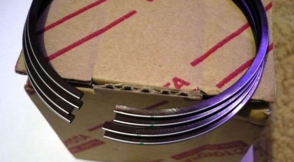

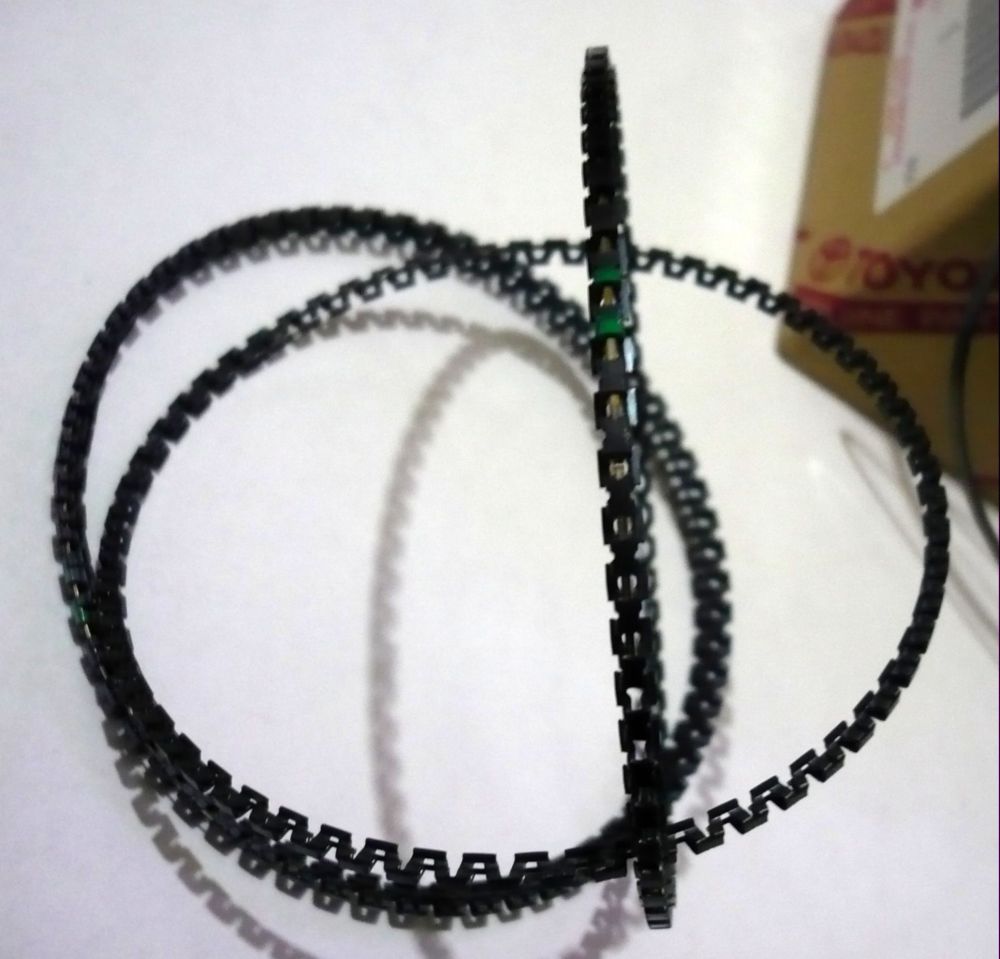

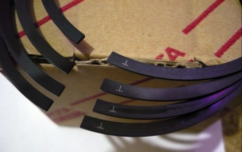

Я открыл каталог, там где 1zz посвежей - WISH ANE1#,ZNE1#, Двигатель 1ZZFE 1800, Период выпуска 08.2005-03.2009. и выбирал, то есть эти кольца 13011-22221 именно для этих поршней 13101-22180.
Посмотрим как это все вместе будет с масложором бороться.
Комментарий к файлу: ПОРШЕНЬ 13101-22180
13101-22180,.JPG [ 61.1 КБ | Просмотров: 4842 ]
Комментарий к файлу: КОЛЬЦА 13011-22221
13011-22221 (№1)...JPG [ 76.27 КБ | Просмотров: 4842 ]
13011-22221 (№2)..JPG [ 70.7 КБ | Просмотров: 4842 ]
13011-22221 (OIL),.JPG [ 98.95 КБ | Просмотров: 4842 ]
13011-22221 (OIL)..JPG [ 76.79 КБ | Просмотров: 4842 ]
 Заголовок сообщения: Re: Детонация на 1ZZ. Ремонт поршневой, замена колец, колпачков.
СообщениеДобавлено: 23 май 2011, 11:14
Сообщения: 436
Репутация: 63
Ты хонинговку проводил, а то у тебя видно по линиям хороший износ!
