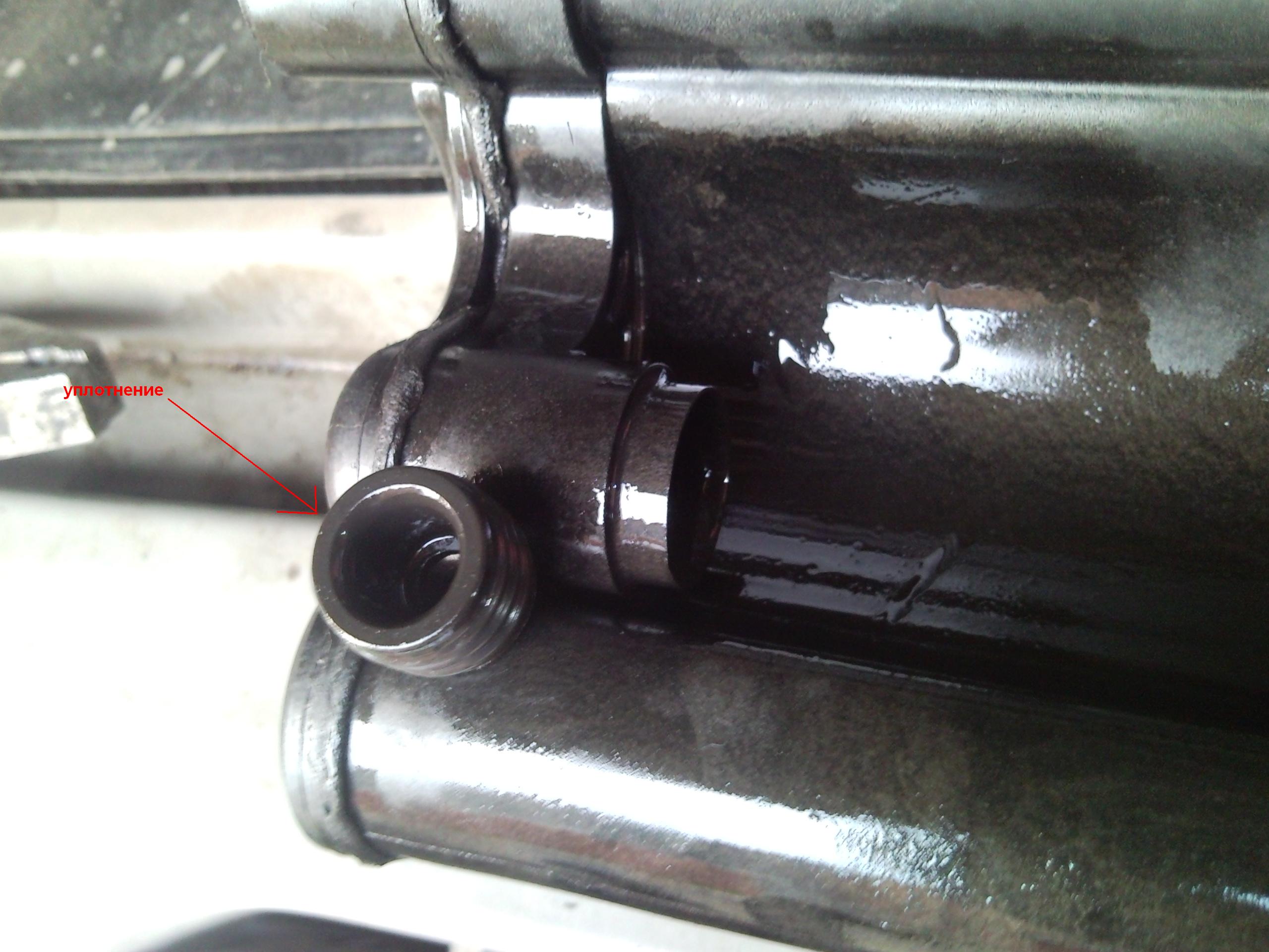

Ога)))Вставил все норм. Черная хрень какая выливалась оттуда. Резинового патрубка, который нужно было отсоединять у меня не было. Был шланг закрепленный непосредственно на фильтре. Посмотрел в баке (пошарил там рукой) все вродя чисто, нет ни слизи, ни посторонних примесей.
Но самое хреновое то, что проблема осталась. На очереди у меня БДЗ.

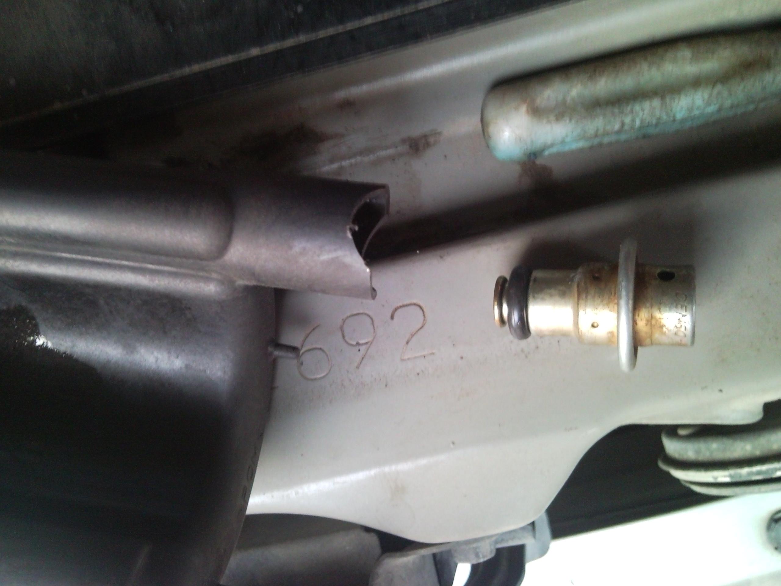

итак, продолжение(начало здесь)...
купил на днях топливный фильтр и сеточку грубой очистки и полез менять....опищу сразу несколько моментов, которых нет в азбуке...
в предыдущем посте описано как снимать бензонасос...едем дальше...

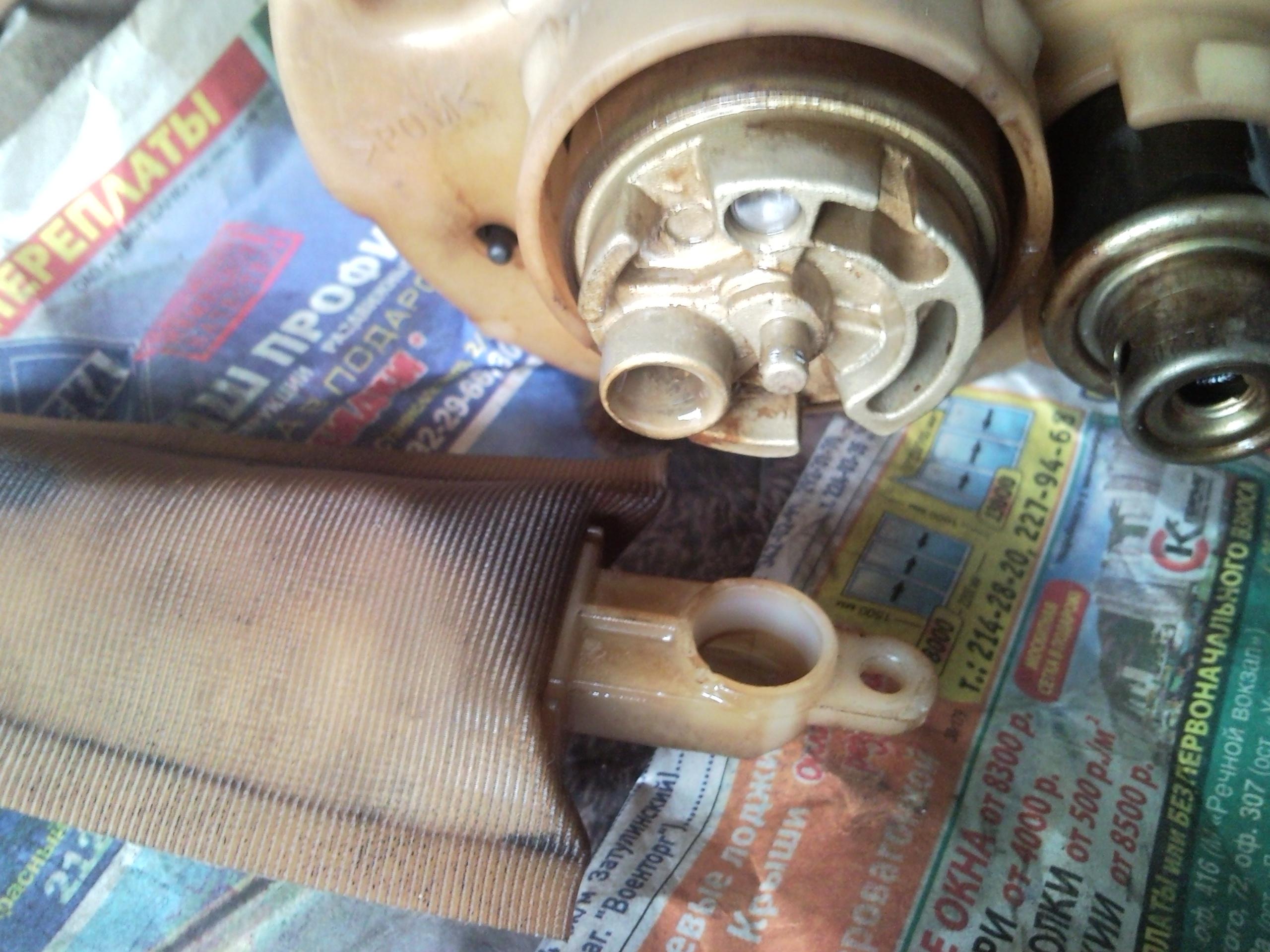

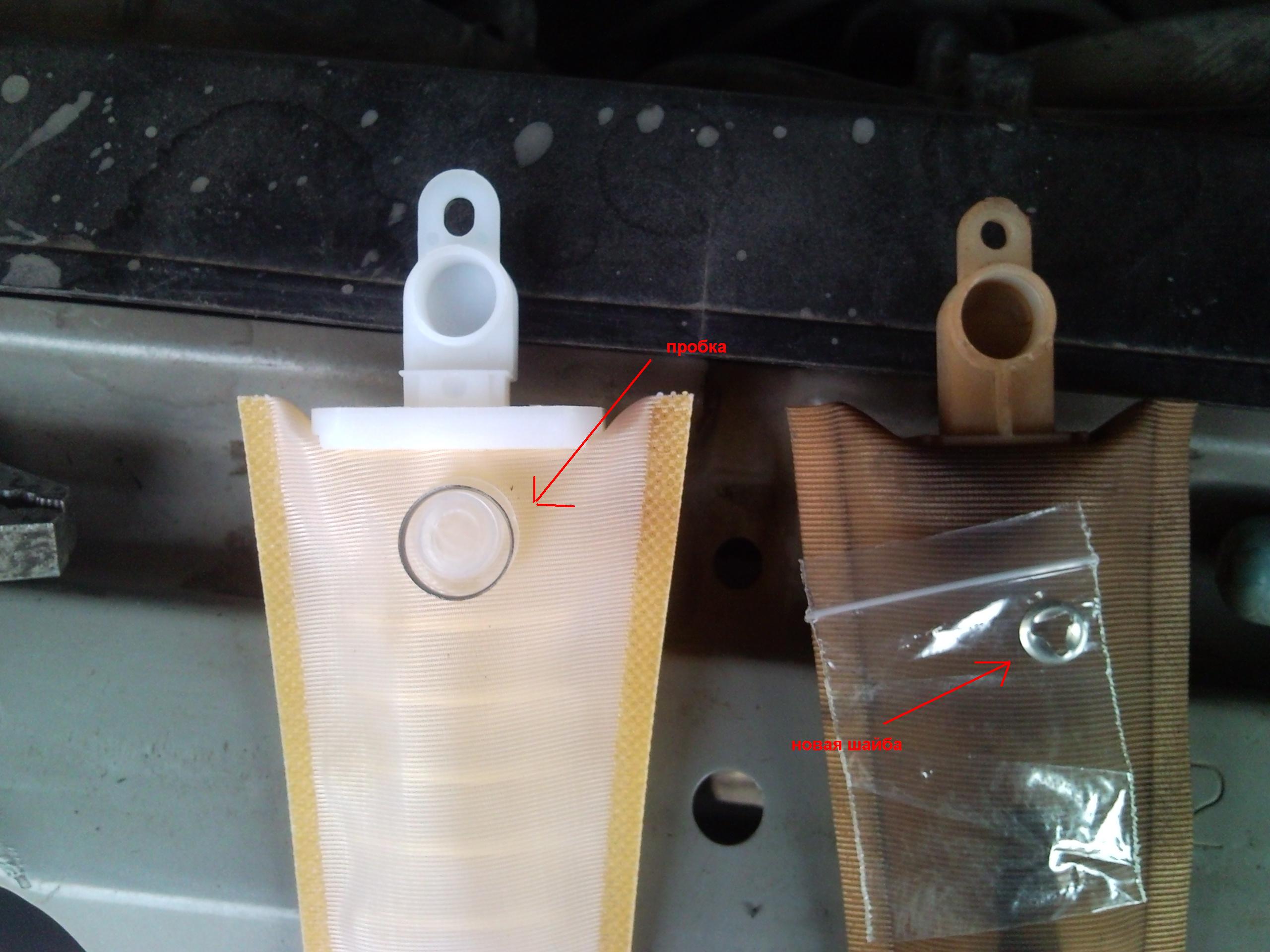

снимаем фиксирующую шайбу...в принципе можно не бояться ее сломать, т.к. у меня в комплекте с новой сеточкой была новая шайба...также в новой сеточке отверстие было закрыто резиновой пробкой - ее можно снять и выкинуть...ну и саму сеточку снимаем(сидит довольно плотно)...
SNC00037.jpg [ 451.42 КБ | Просмотров: 5634 ]
SNC00049.jpg [ 359.23 КБ | Просмотров: 5634 ]
теперь для удобства дальнейших процедур(а может и вообще сразу это сделать лучше) надо снять поплавок...делается это довольно просто - жмем на фиксатор и вынимаем из разъема...
SNC00040.jpg [ 340.34 КБ | Просмотров: 5634 ]

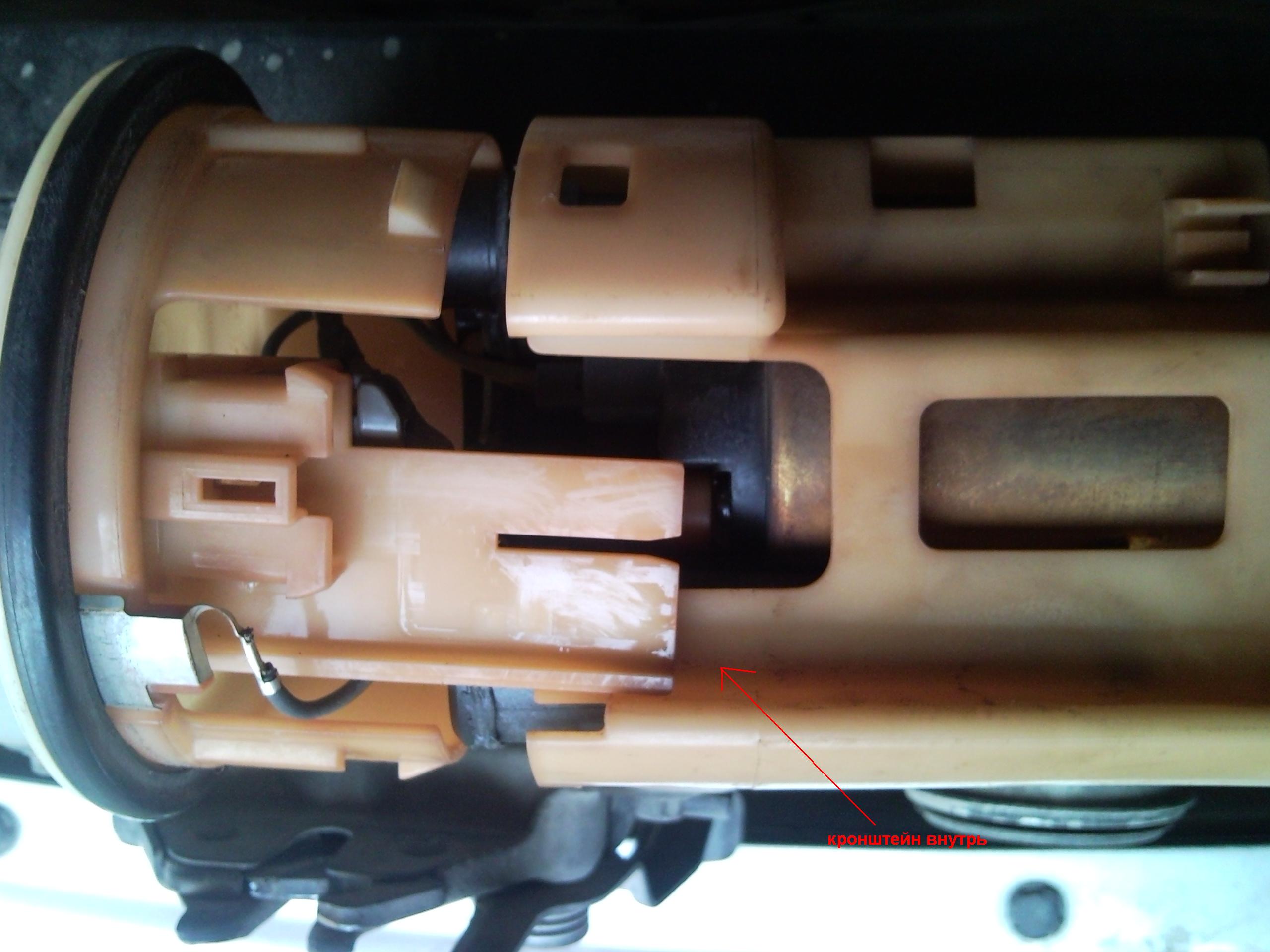

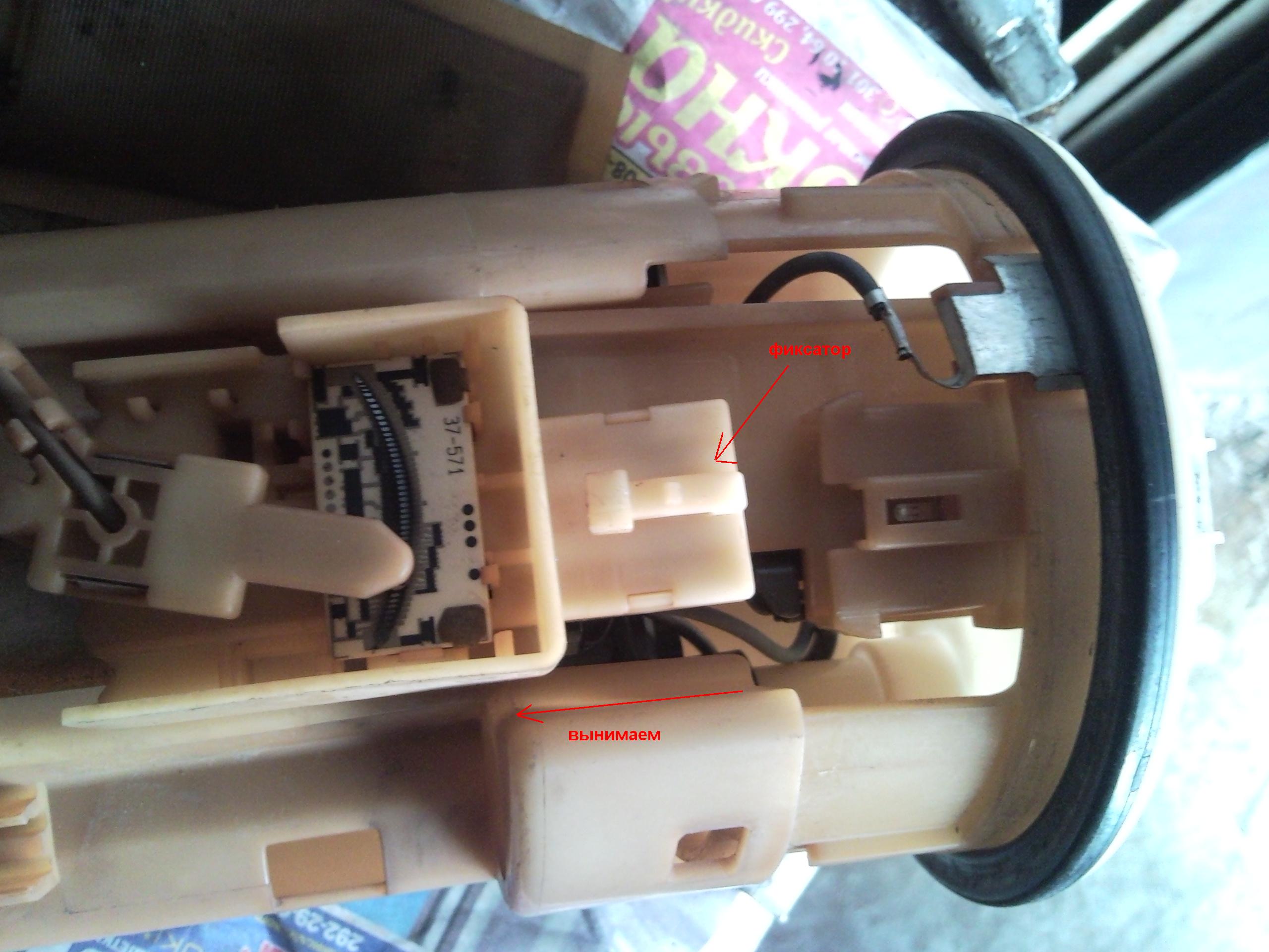

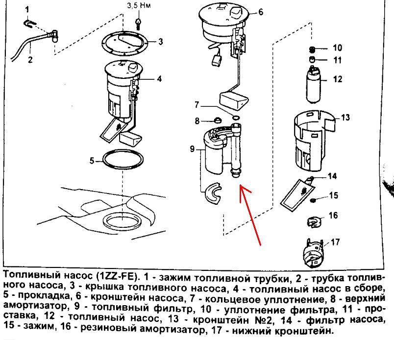

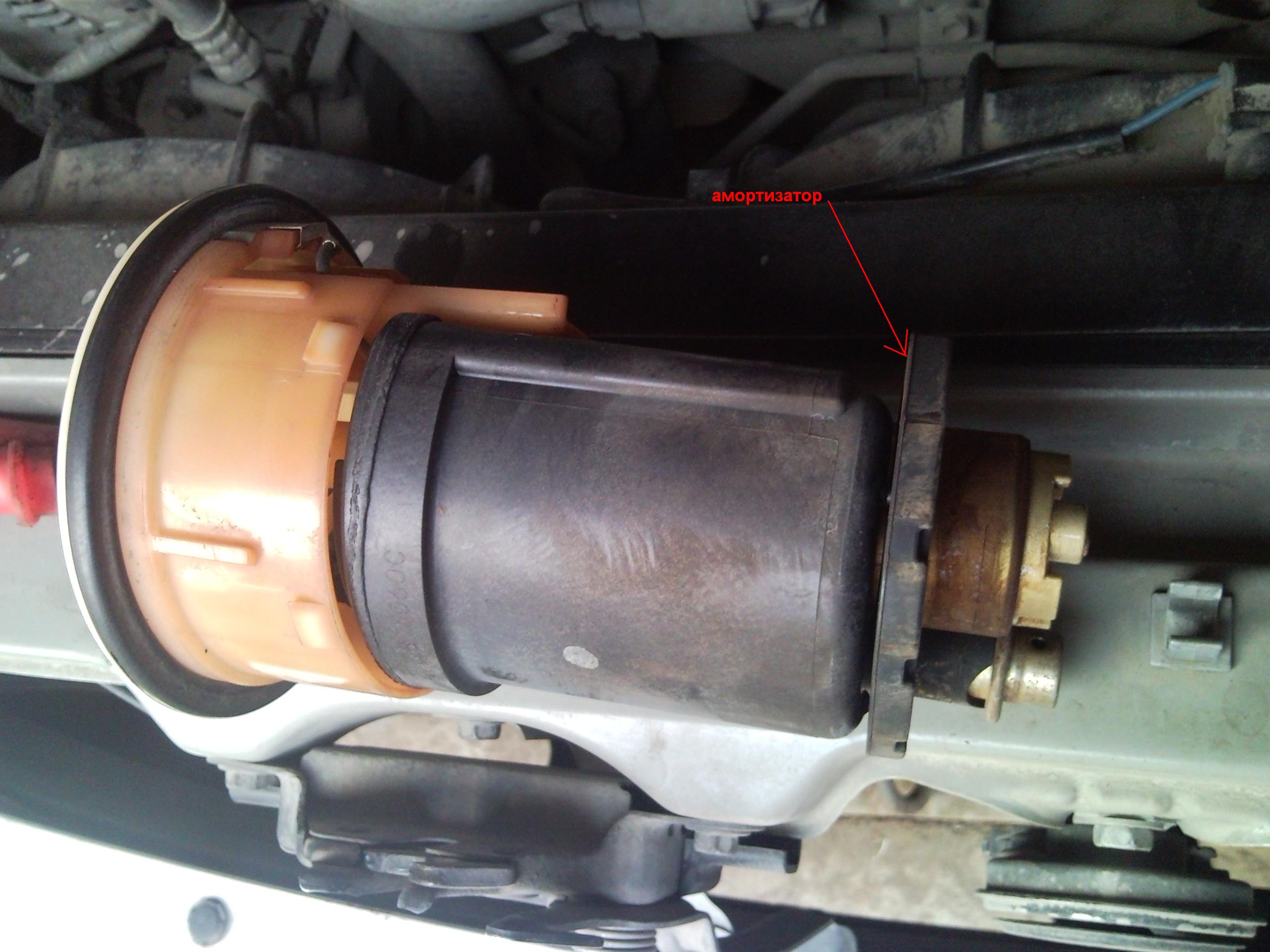

далее по азбуке надо снять "кронштейн №2"...
фильтр.JPG [ 101.18 КБ | Просмотров: 5634 ]

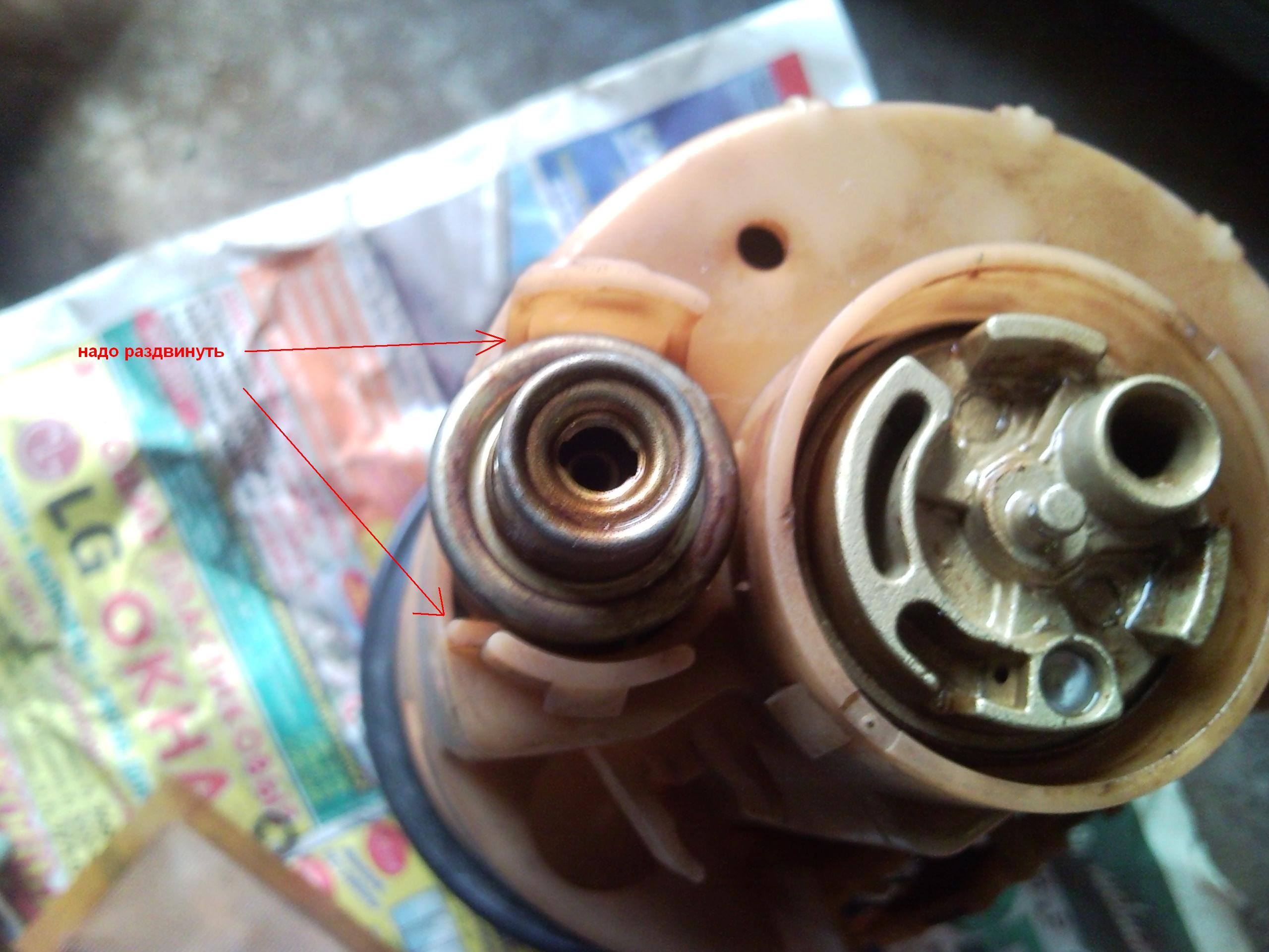

так просто снять его не удалось(делаю данную процедуру впервые, так что...) - мешал металлический набалдашник, никак не описанный в азбуке...пришлось в том месте немного раздвинуть края кронштейна, чтобы все-таки снять его...
SNC00038.jpg [ 334.68 КБ | Просмотров: 5634 ]
и вот внутренности перед нами....снимаем амортизатор(резиновая прокладка)...
SNC00041.jpg [ 371.73 КБ | Просмотров: 5634 ]
фильтр держится только на верхней трубочке - просто вынимаем его...не теряем верхний амортизатор и снимаем разъем бензонасоса...
SNC00042.jpg [ 386.21 КБ | Просмотров: 5634 ]
теперь начинается то, чего нет в азбуке...со старого фильтра надо снять:
а) сам бензонасос - держится довольно плотно, тянем аккуартно, но сильно ))) держится он на резиновом уплотнении, которое потом тоже надо будет вынуть из фильтра...
SNC00044.jpg [ 360.95 КБ | Просмотров: 5634 ]

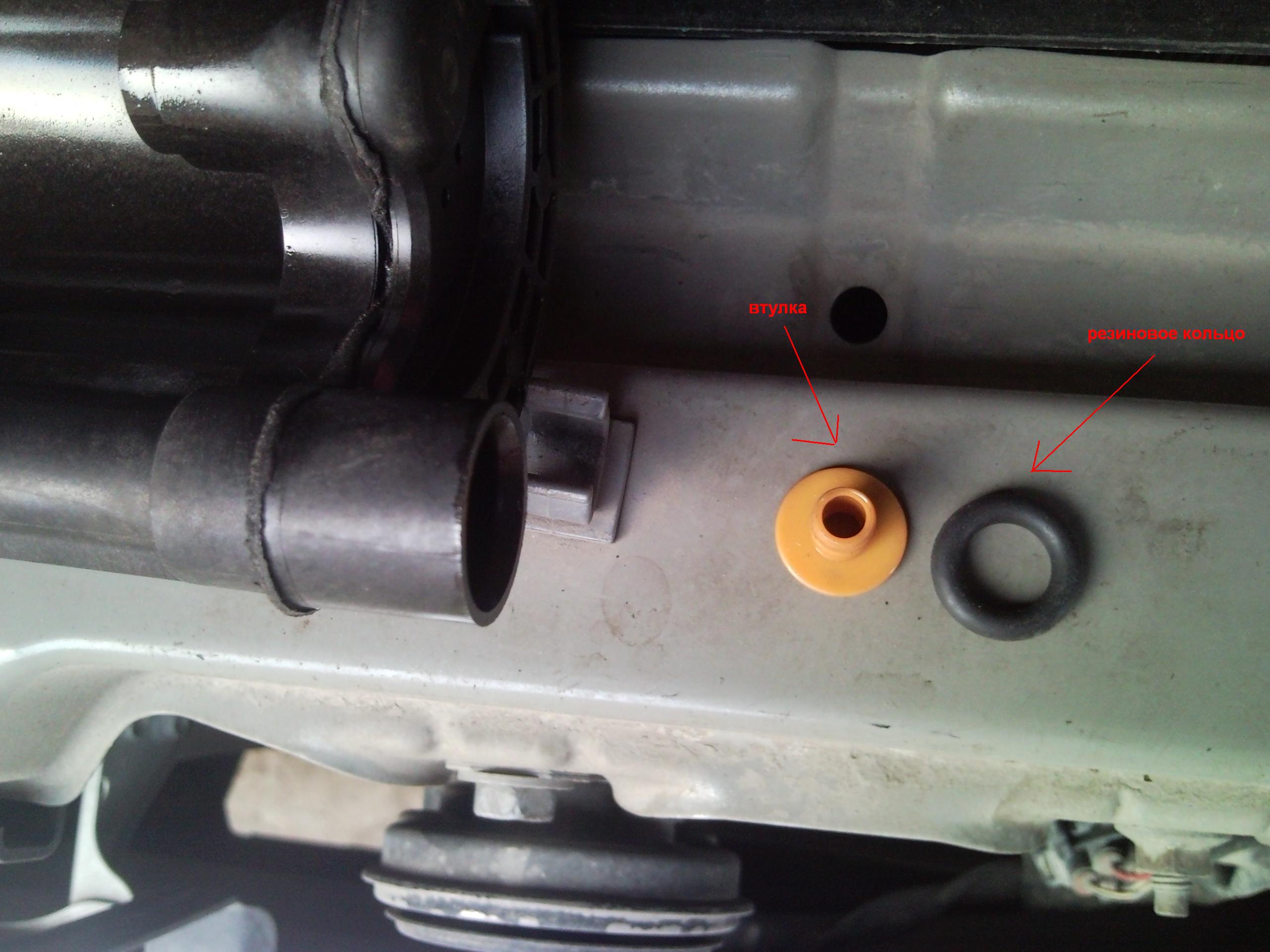

б) верхнее резиновое кольцо с пластиковой втулкой...
SNC00043.jpg [ 338.44 КБ | Просмотров: 5634 ]

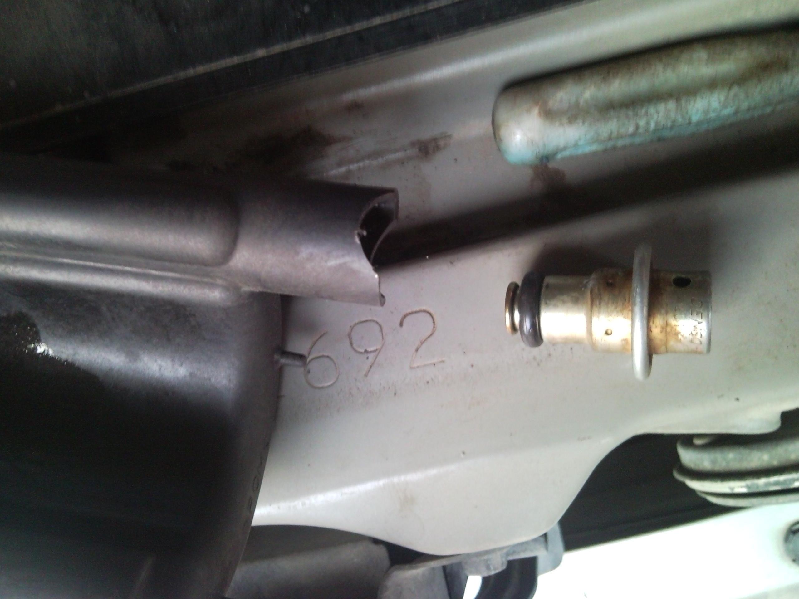

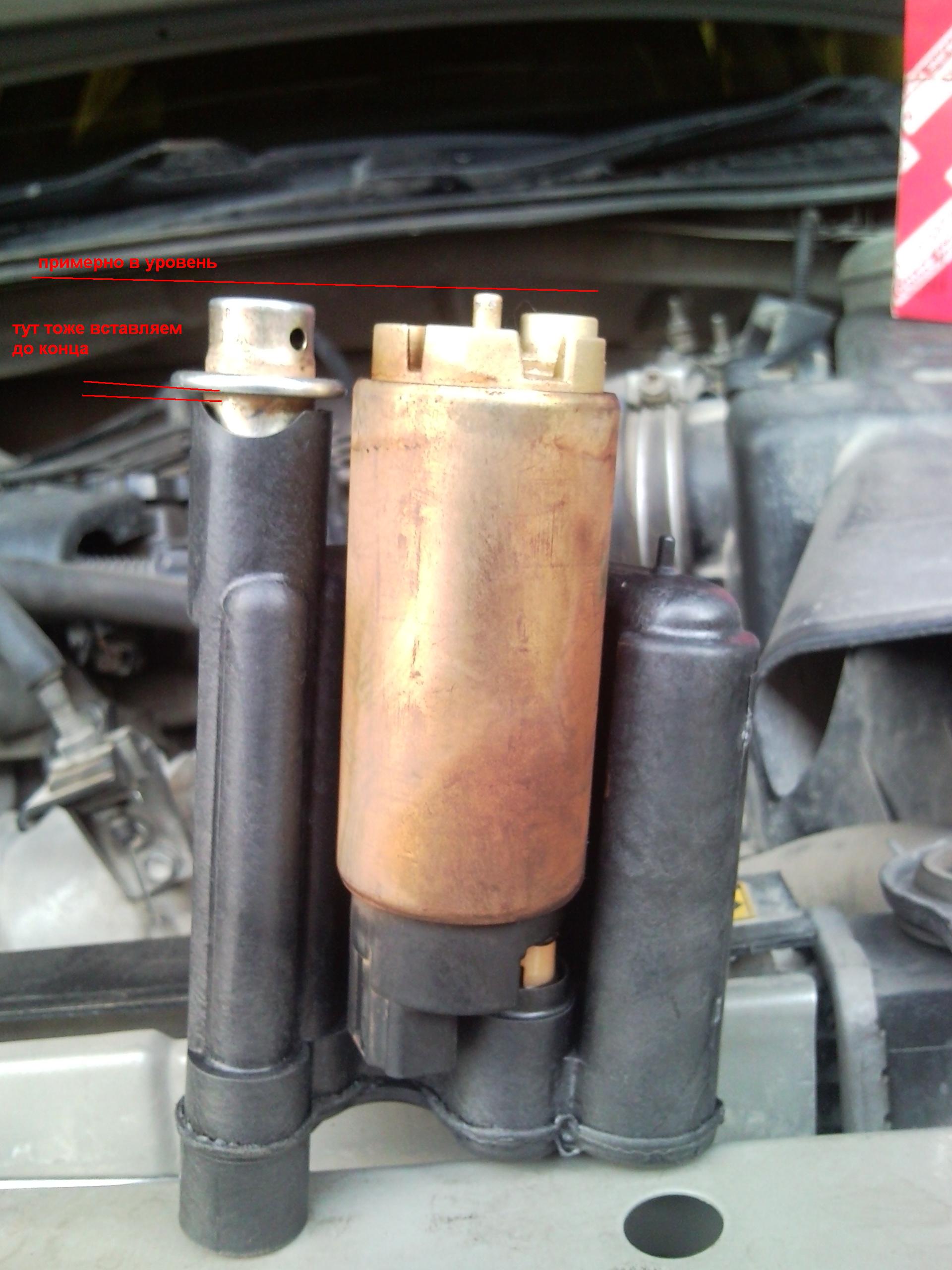

в) тот самый металлический набалдашник - сидит он очень плотно на резиновом кольце...когда вытягивал даже боялся, что там какое крепление сломаю...ан нет, все там просто - тянем как и бензонасос аккуратно, но сильно...
SNC00045.jpg [ 295.54 КБ | Просмотров: 5634 ]

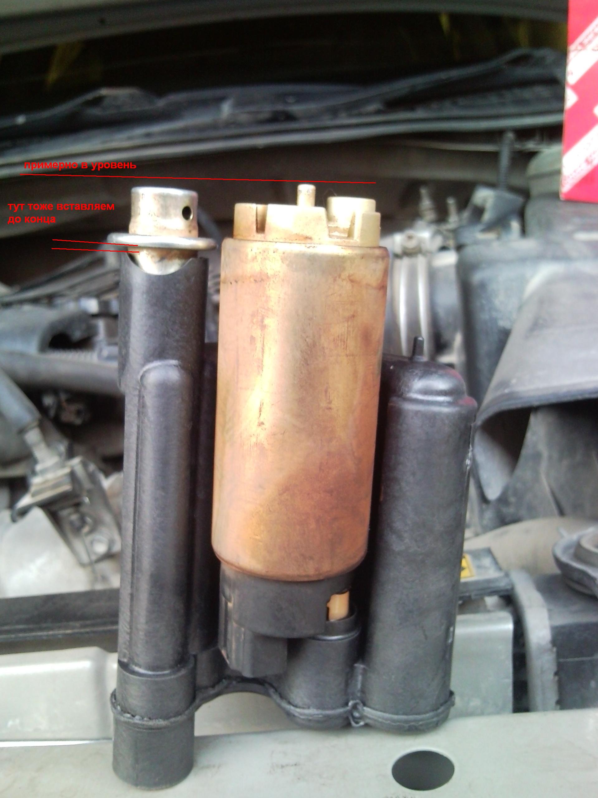

ну вот и все...ставим все это на новый фильтр...все резиновые уплотнения надо ставить до конца - металлический набалдашник и бензонасос втыкаем так, чтобы были примерно на одном уровне...придется приложить усилие...
SNC00046.jpg [ 337.99 КБ | Просмотров: 5634 ]

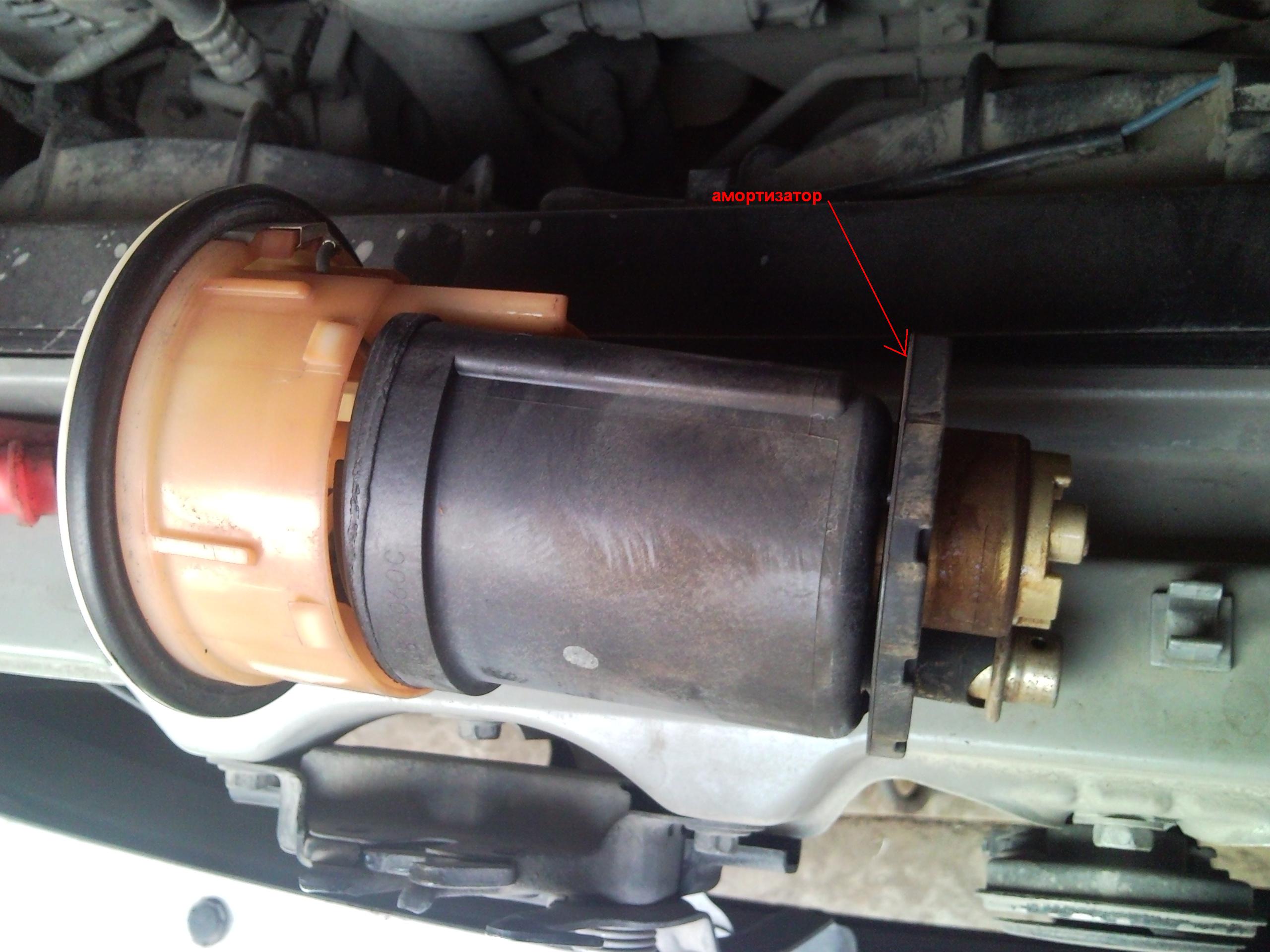

при сборке есть еще один момент - не было бы предыдущей фотки у меня я бы не знал как вставить...вот здесь кронштейн надо вставить ПОД выступ...
SNC00048.jpg [ 294.06 КБ | Просмотров: 5634 ]

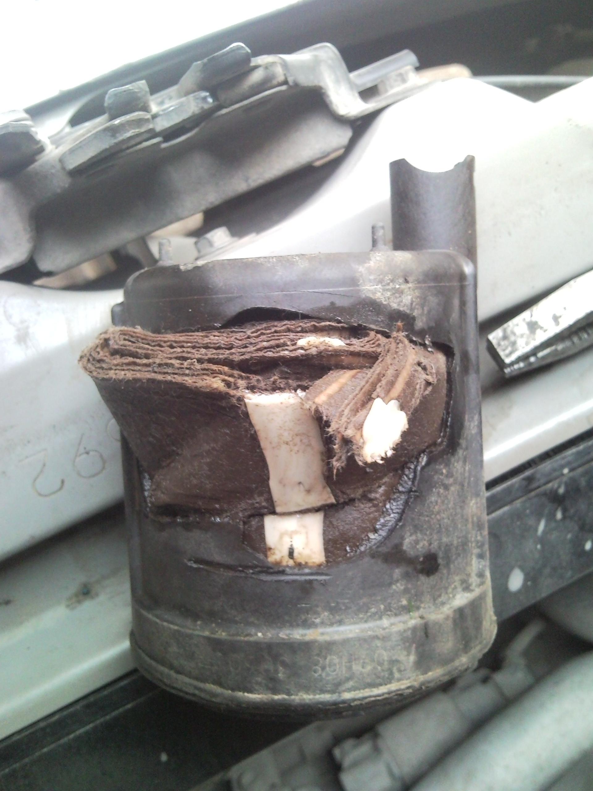

ну и напоследок фото внутренностей старого фильтра...там что-то типа бумаги гофрированной...в новом фильтре она белая...
SNC00047.jpg [ 367.8 КБ | Просмотров: 5634 ]

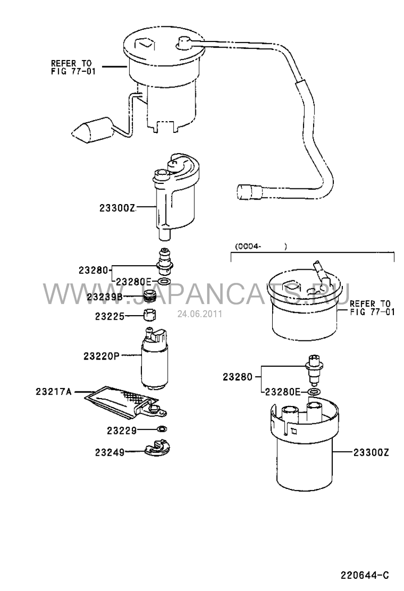

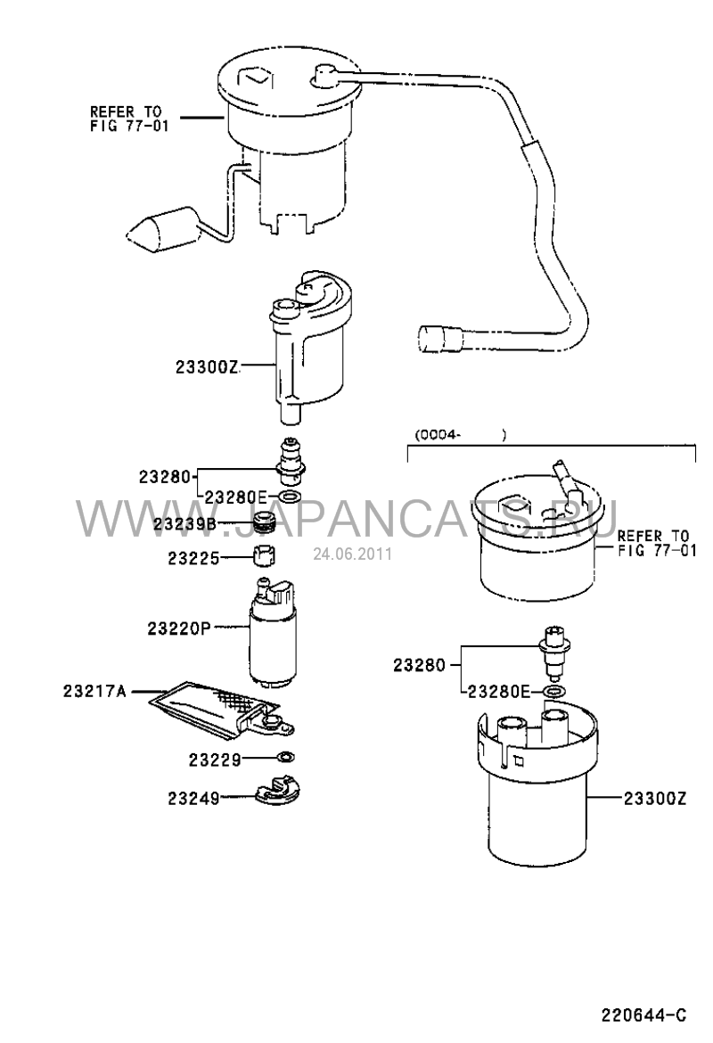

этот металлический набалдажник на самом деле важная деталь в вашем насосе - это обратный клапан.
Добавлено спустя 36 минут 53 секунды:
на экзисте на схеме он есть:
CImage.png [ 108.03 КБ | Просмотров: 5622 ]
его номерок: 23280-22010 - регулятор давления

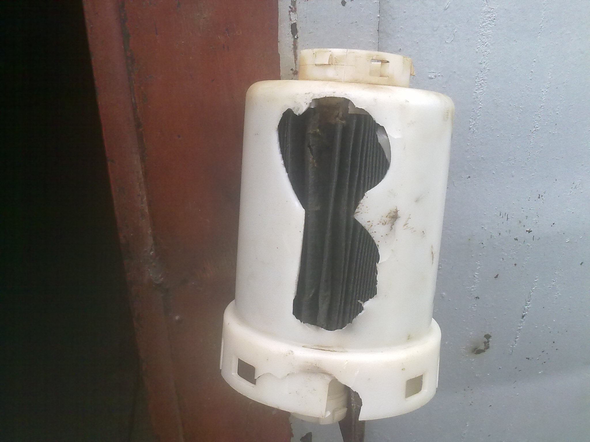

Вот моё)) Тока бенз был черный)))
filtr.jpg [ 307.66 КБ | Просмотров: 5593 ]
