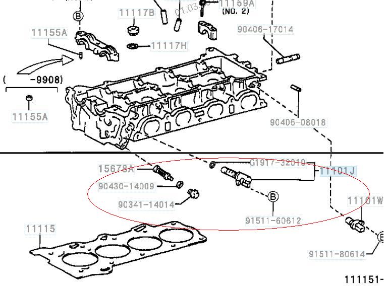

Вот тебе картинка! каталог на дроме или на http://www.japancats.ru/ тебе в помощь!
Добавлено спустя 3 минуты 59 секунд:
и еще одна.
вот только незнаю подойдет ли клапан с двиигателя 2000гв на 1998гв (2000г.в клапан дешевле на порядок)
