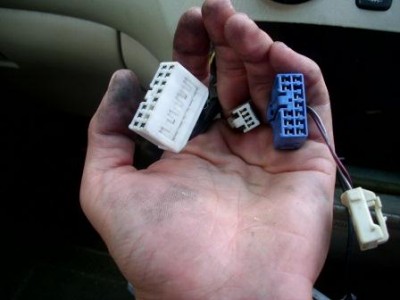

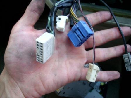

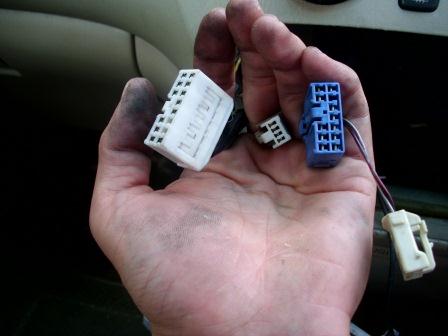

Я до этого проблему свою отписывал. Сегодня решил вскрыть панель. Вскрыл.. и нашел там несколько кабелей, они никуда не воткнуты. просто болтаются. Поискал куда можно их воткнуть. нашел только один разъем в мафоне (синий провод туда идет). А на остальные провода я не нашел разъемов. ребята кто знает что за кабеля и куда их воткнуть? Фото прикрепил.

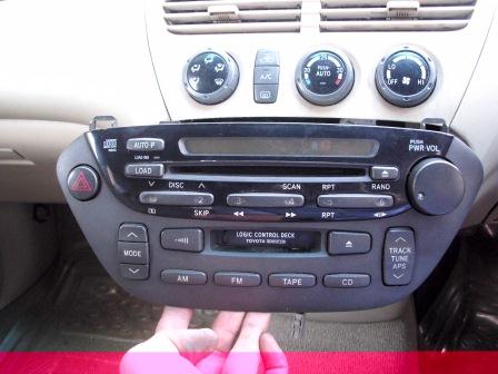

У тебя стоит не та магнитола, вместо кнопки АМ должна быть TV. смотри здесь viewtopic.php?t=999938 тип С.
Нет, У меня магнитола тип B. Без TV, и на джойстике нету кнопки TV.
Хотя понял, видимо эти кобеля дополнительные, если захочу поставить магнитолу типа с. Спасибо, буду дальше разбираться.

Так мультивижен управляется с магнитолы, а на типе В нет управления.
Чтоб борт компьютер заработал, мне надо поменять магнитолу на тип с? Или есть другие хитрости?
Интересно, почему CD и касетник не пашет?
 Заголовок сообщения: Re: Проблемы с мультиком
СообщениеДобавлено: 31 июл 2011, 23:26
CD на шесть дисков, шлейф к нему идет рядом с крышкой при установке которой обычно шлейф перерезает, нужно проверить сняв верхнюю крышку. Кассетник возможно пассик или шестерни. Для мультика нужна магнитола типа С.
