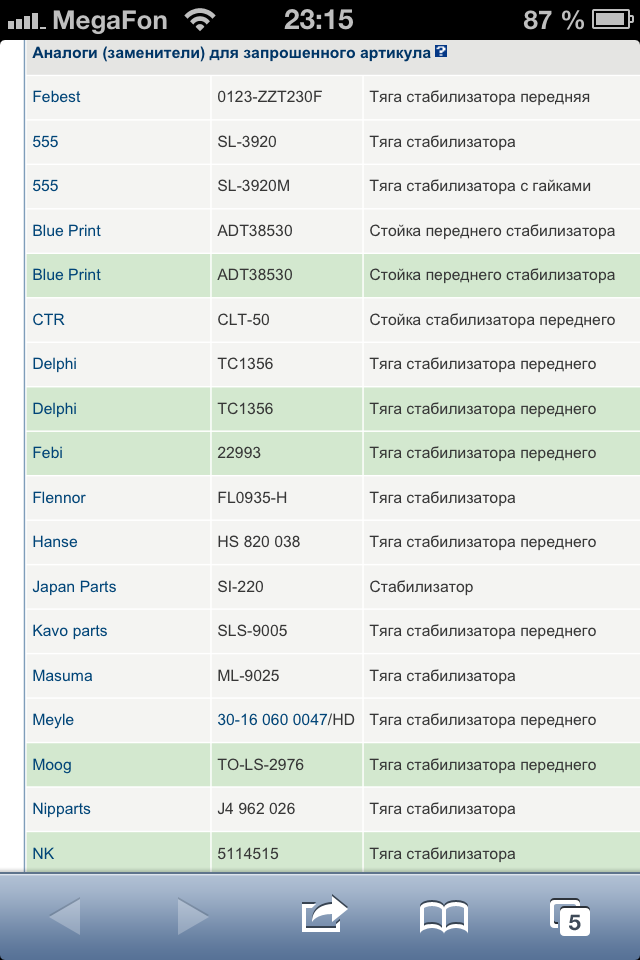

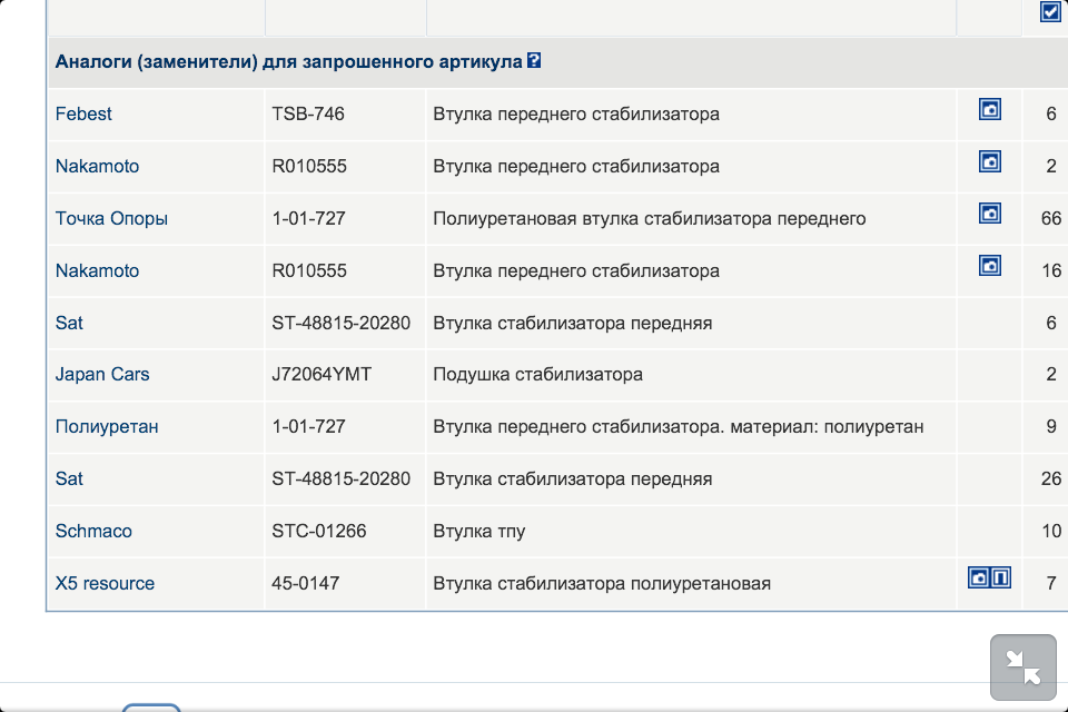

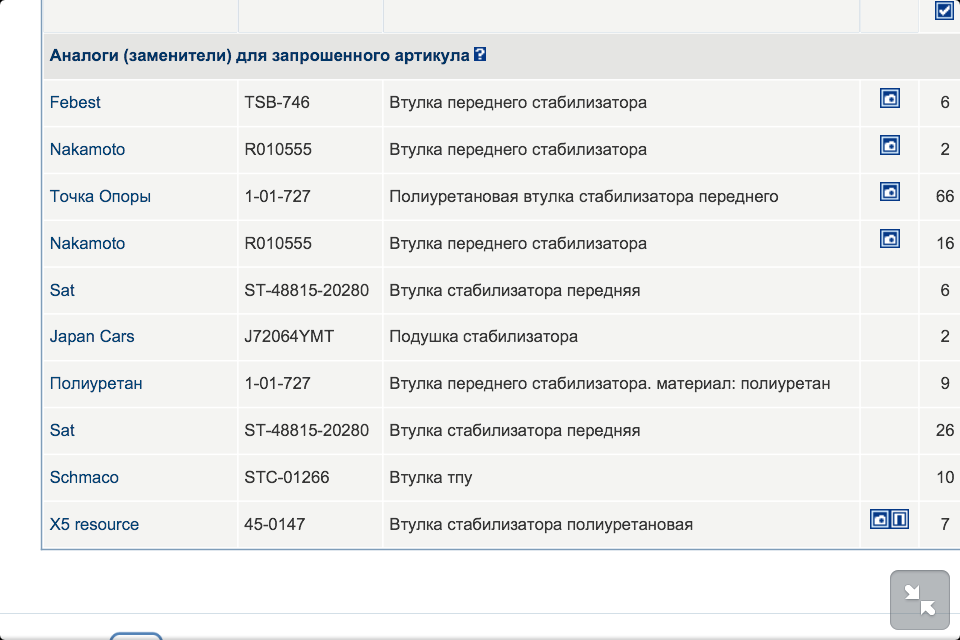

Надеюсь в тему. Большой выбор аналогов линков и втулок (резинок) стабилизатора. Какой фирмы посоветуете?

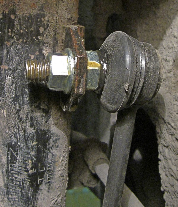

Поменял тяги стабилизатора. Передние тяги фирмы «RST».
Понравились тем, что при установке/снятии можно удобно и надежно удерживать ключом от прокручивания.
Сколько прослужат, время/пробег покажет.

Такие меньше ходят, т.к. сама тяга получается не параллельно стойке, а под углом.

Ну и что что под углом, почему она быстрее износится? Разбивается со временем сам шар от тряски ударов в подвеске. Все зависит от качества материала который обвалакивает железное полушарие и от того как мы притормаживаем при прохождении ям и бугров.
Я думаю это фотка на вывешенном колесе, полюбому под углом будут. При посадке все выравнеется. Или ты про другой угол?

Ставил такие, из-за выступа под ключ шары получаются дальше от точки крепления и удары принимают под углом на вылет шара, поэтому и терпят меньше.

Да, фото сделано при вывешенном колесе.
Поезжу, поэксплуатирую, по результатам отпишусь.
а, понятно...стояли такие, умерли относительно быстро (думаю не из-за угла).

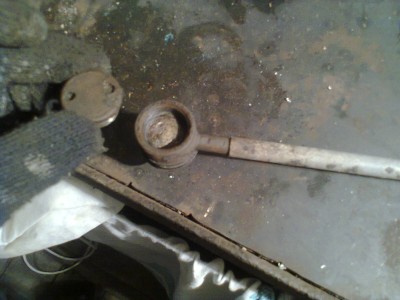

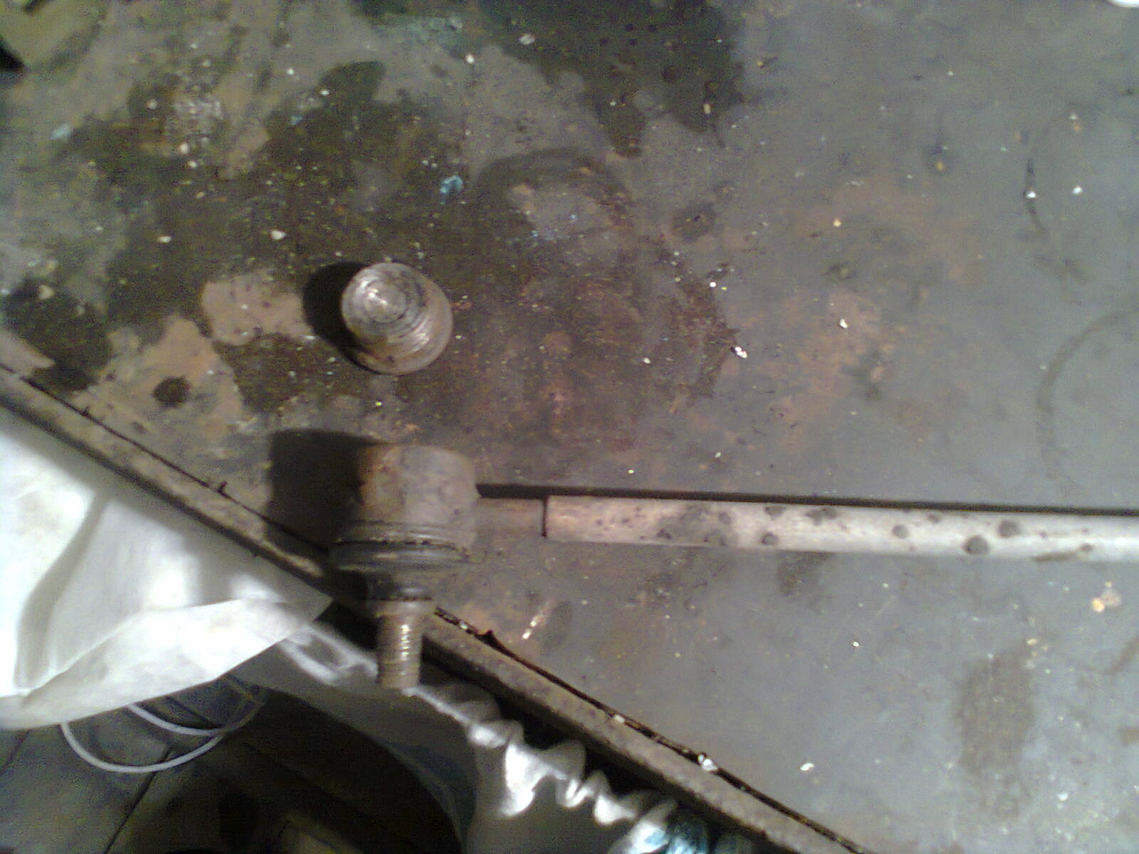

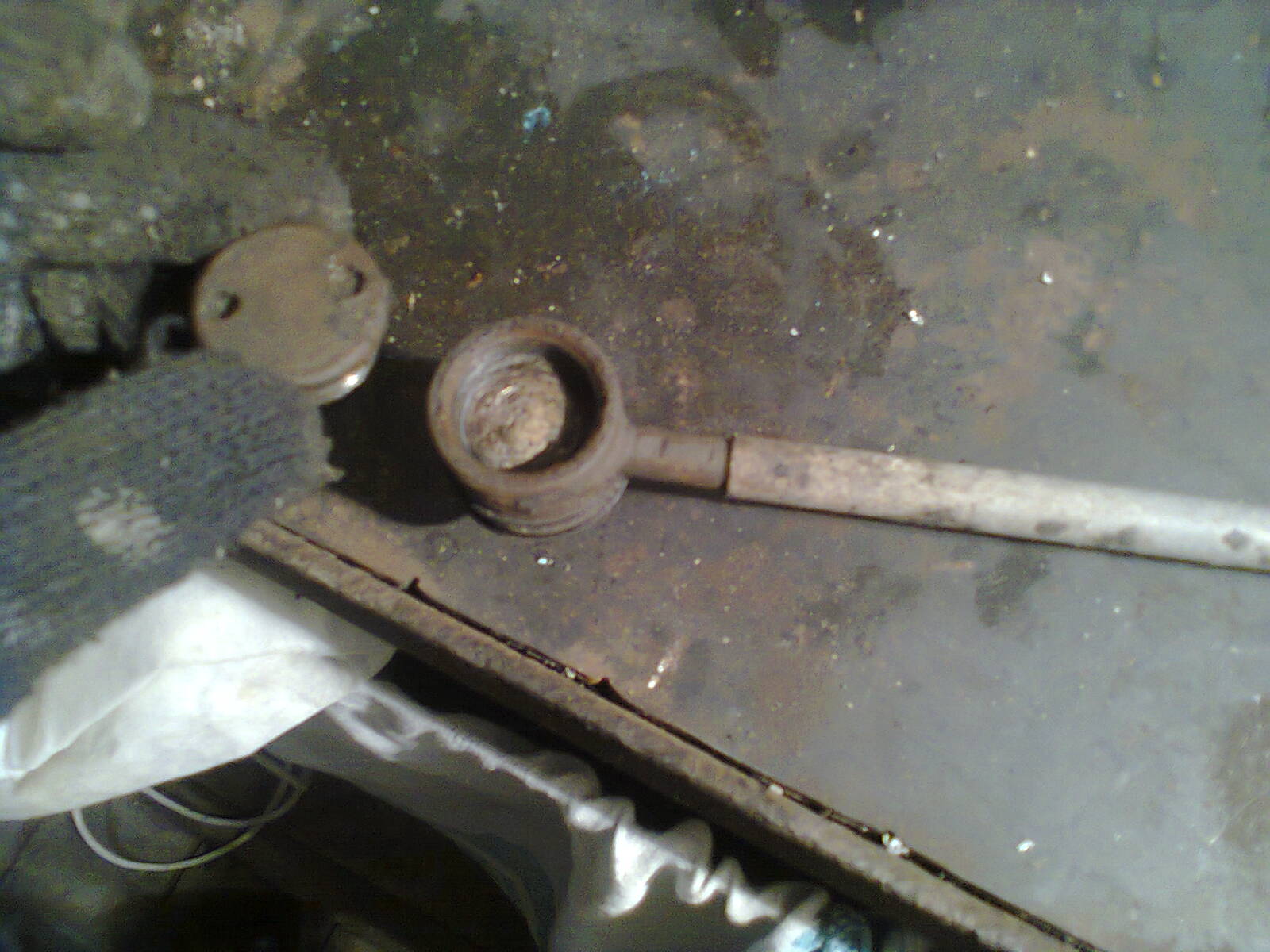

не знаю как у вас, у меня разборные стоят, через 10тыщ подтягиваешь на пол оборота и вуаля новые яйца
