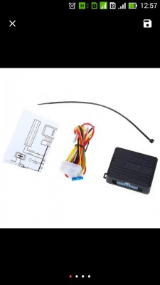

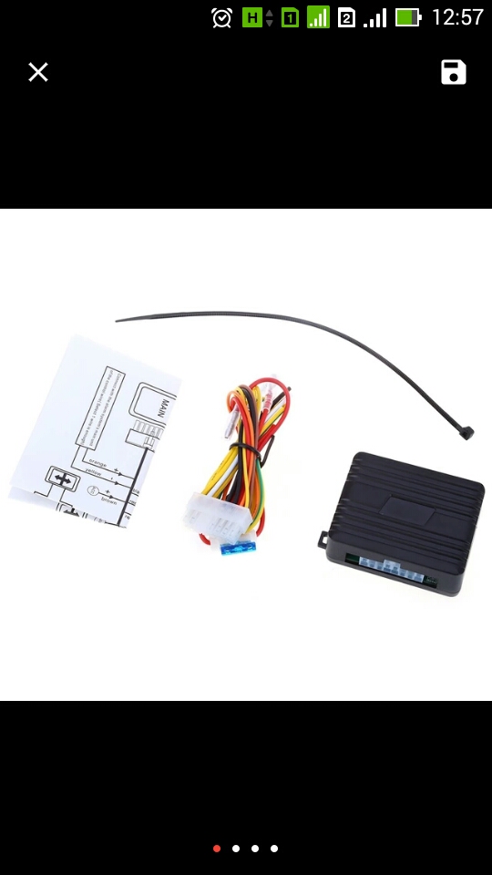

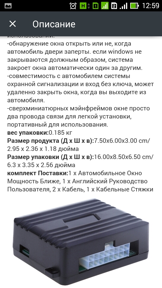

Пришлите что за доводчик взяли
 Заголовок сообщения: Re: Автоподнятие стекол от сигналки
СообщениеДобавлено: 06 дек 2016, 13:05
Сообщения: 299
Репутация: 523
Вот
Screenshot_2016-12-06-12-59-26.jpg [ 284.45 КБ | Просмотров: 1525 ]
Screenshot_2016-12-06-12-57-27.jpg [ 91.96 КБ | Просмотров: 1525 ]

Ну соответственно и доводчик же стоит?
Добавлено спустя 4 минуты 9 секунд:
На црв просто подключили доводчик врезанием в провода кнопок. + и - зацепили и управляющий проводок с сигналки. Всё зашибись. На мудрили япошки в ардехе!!!!
