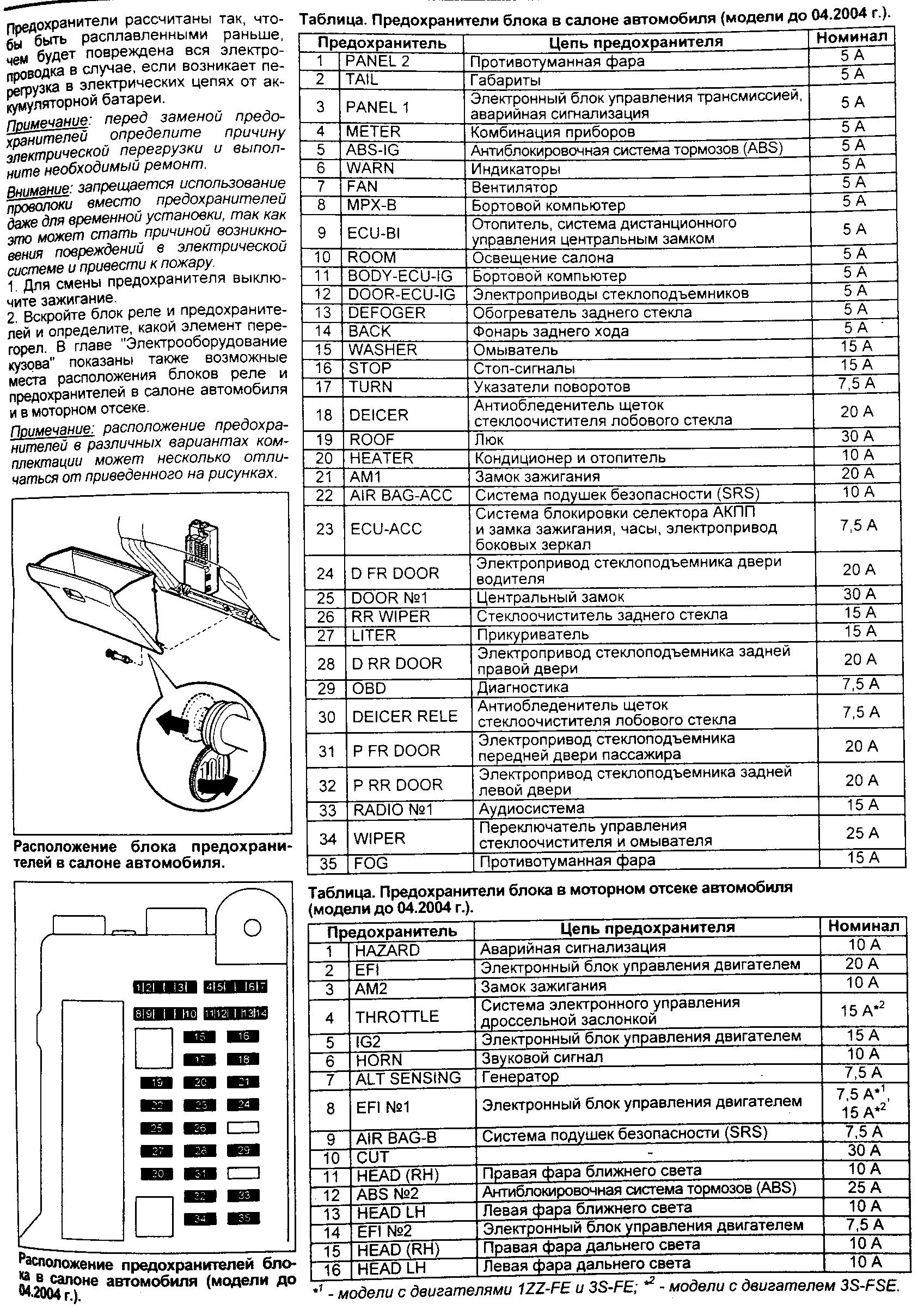

Репутация: 2079
У тя мануал есть?
Мануал+1.jpg [ 1.02 МБ | Просмотров: 1580 ]

нету мануала, понять не могу какой пред смотреть то, а тема по ссылке не то это, там хоть срабатывает и реле слышно а у меня вообще тишины (((
 Заголовок сообщения: Re: Не работает обогрев заднего стекла !!!
СообщениеДобавлено: 30 авг 2011, 10:58
Репутация: 2079
так смысл то в том, зачем новую тему создавать, их уже вместе с этой четыре, продолжал бы там... по мануалу- сюда... проблему решишь- отпишись...
предохранитель 13 за бардачком...

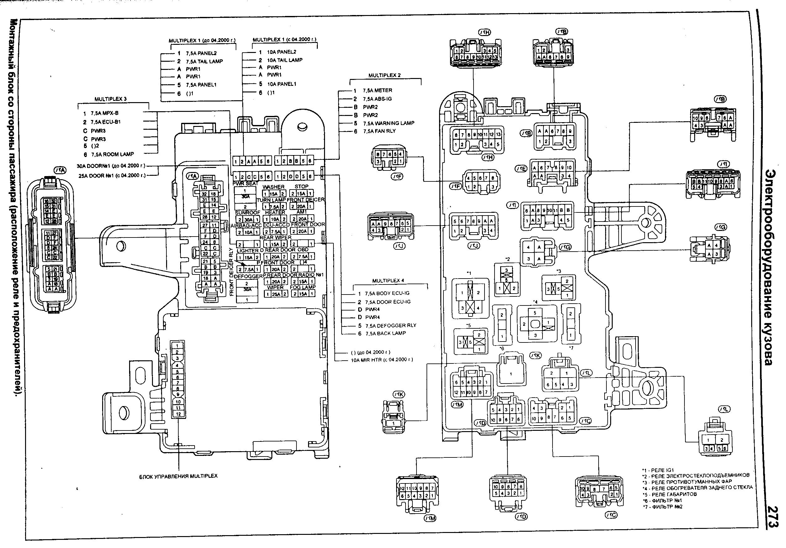

угу, вроде понятно, а где релюшка может быть ?
СообщениеДобавлено: 30 авг 2011, 11:37
Репутация: 2079
там же...
Мануал+1_273.jpg [ 640.02 КБ | Просмотров: 1573 ]

Значит так , обогрев не работает , достал книгу , нашёл схему , как я понел реле нашел , обвёл на фото(реле в норме) надо найти 13 предохранитель. Как открыть данную каробочку !!???? на фото под номером 2а, или не там 13 предохранитель на обогрев!?
