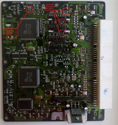

Мучился сам с АКПП. коробка работала как попала то 4й нет, то с места не едет, то буксует. Делал диагностику ошибок нет! Посоветовали проверить блок управления двигателя и сразу нашлись ошибки. За час мастер все исправил, пока езжу все в порядке, короба работает тихо, переключение плавные.
от модератора:
Номер бортового компутера на SV55 - 89661-3H040
Симптомы для ремонта (при условии исправности проводки, БДЗ и датчиков для работы АКПП):
- толчки и затупы переключения передач АКПП;
- пробуксовка или трогается как с третей;
- притормаживание во время наката;
- отсутствие некоторых передач;
- путаются передачи;
Решения форумчан:
- пропайка ножек резистора R330 на плате ЭБУ (от Ранетыч)
- одно из решений от Zlaman - обнуление адаптационной таблицы в микросхеме 25020 (при условии, что резисторы пропаяны при вскрытии)
- отчет о ремонте (адаптация по методике Zlaman) + еще метод + отзыв по ремонту

Комментарий к файлу: ЭБУ SV55
ECU_89661-3Н040_3S-FE.jpg [ 685.52 КБ | Просмотров: 170687 ]
