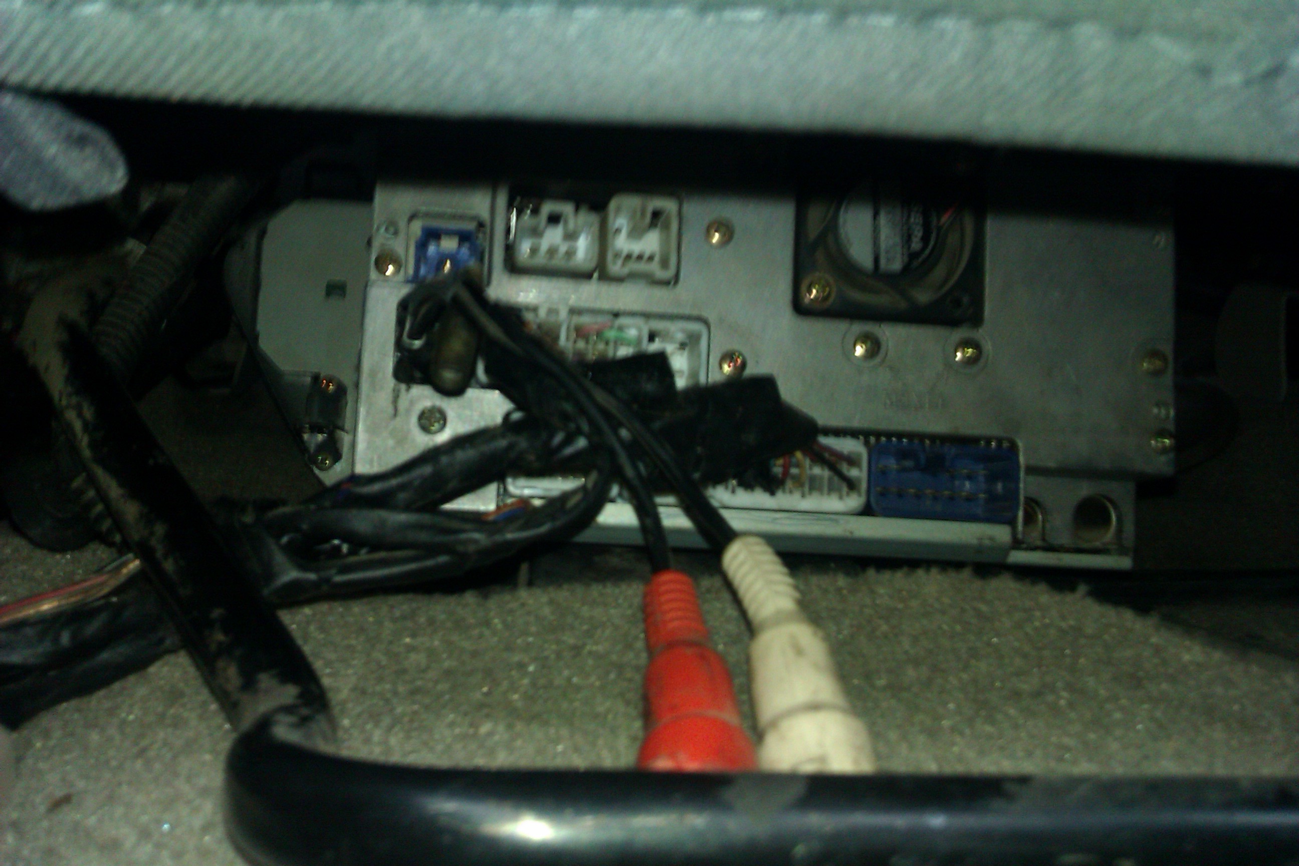

Привет всем ! Магнитола работает а вот монитор потух а до этого кнопки управления перестали работать постороннего вмешательств не было! Подскажите пожалуйста , может кто сталкивался мултик дорестаил ! вот так она у меня стоит под сиденьем ! фото ниже!

А зачем она под сиденьем? У меня была похожая история, так же потух мультик и кнопки начали глючить. Причина оказалась в лицевой панельке с кнопками, а точней в разъёме между панелькой и самой магнитолой. Снял, почистил, установил обратно и всё норм., потом проблема вернулась, повторил процедуру и позабыл о неисправности.
Чтобы поставить нештатную магнитолу и сохранить при этом управление мультиком.

Блин посмотрел сам не знаю могла ли магнитола перегореть или сгорел предохранитель проводок один как выяснил позже не туда при мотал +12 на +12 два плюса или сгорел предохранитель !??? Сейчас все провода на месте но манитор не работает! кто-нибудь подскажите где придохранители на мафон и почему может не работать манитор не одного режима не показывает? Что и как можно это самому устранить?
