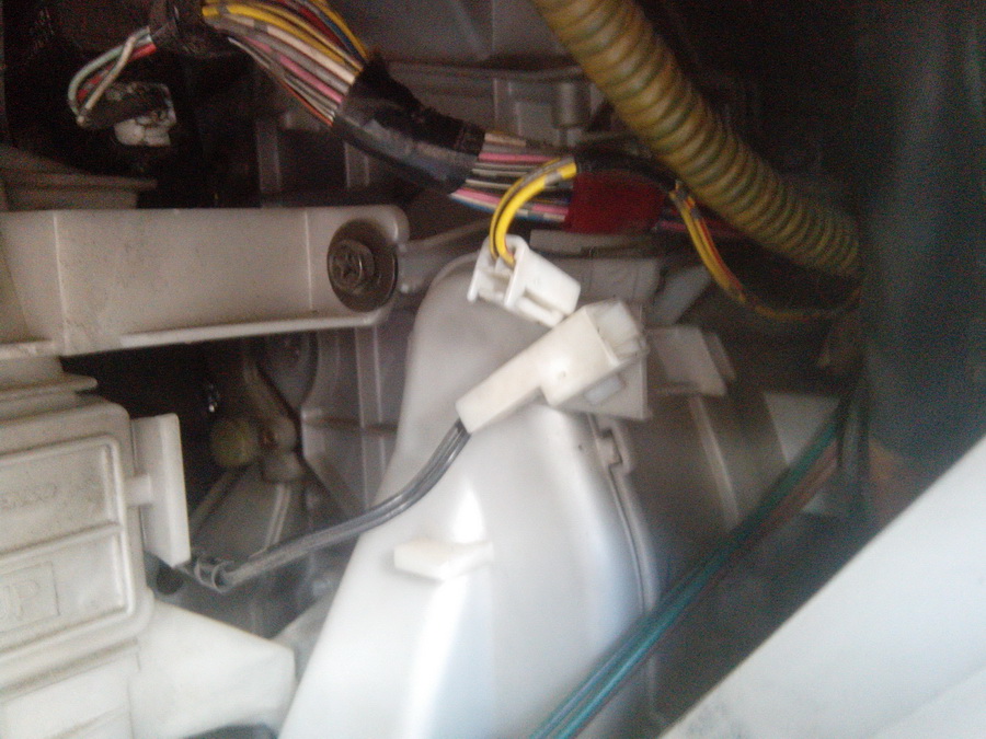

CMETAHA писал(а):
Вообщем я тыкался тыкался ни че сам допетрить не мог, поехал на СТО к электрику он лазил часа 3 -4 , прозвонил всё все работает в системе всё есть. (зимой я купил регистратор и подключал сам, снял барбачёк смотрю какой-то провод с фишкой , фишку вытащил померил , напруги нет , ну и вставлять не стал. Взял к прикуривателю и подключил. Настало лето а кондей не работает хотя помню что ОН работал 100% ну и понеслось там посмотрел там и т д) А как оказался что эта самая фишка это подключение между кнопкой АС и реле. Вообщем электрик подключил фишку и всё заработало ) за подключенную фишку и отдал 500 р )
К сожелению я машину продал(
Сметана Спасибо огромное ! Починил! оказывается тоже под бардачком разъем был отключен!
Вот именно он )) чем смог тем помог )

Кто подскажет откуда этот чёрный двухжильный провод. Не могу найти. Папа есть а мама свалила, всё перерыл.

Беда с кондиционером такая же как у автора:
Машина Виста Ардео 99г., 1яя, мультивижн
Весной, когда были дожди пользовался кондиционером, работало.
Кнопка кондиционера включается загорается, только когда включен авто.
Контакт, что под бардачком на фото соединен.
Муфта исправная, датчик блокировки исправен, фреон есть, реле кондиционера исправно.
Если перемкнуть контакты, минуя реле, муфта срабатывает, компрессор качает, воздух охлаждается.
Соответственно предохранители все целы, перезвонил все мильтиметром.
На обмотке реле кондиционера на обоих выходах +.
цвета проводов и номера контактов указаны, моей комплектации.
Провод от реле до ЭБУ целый, звонится.
2-контакт реле.
провод G-Y (зеленый с желтой полосой)
Разъем на ЭБУ B29(16контактов) 7контакт АСМС.
На нем +, не зависимо включен кондиционер или нет.
Провод от ЭБУ до блока климата целый, звонится.
провод BL-O (Голубой с ораньшевой полосой).
Разъем на ЭБУ F7(22 контакта) 19к MPX2
Разъем на климате F33?(22 контакта) 20к.
+0-1,5В мерил мультиметром показания скачут, зависимость от включения кондиционера мультиметром не померить. может меняться частота импульсов.
Кто нибудь знает, что тут должно быть?
Пока писал вопрос нашел решение.
Увидел на схеме ст. 349 скан-книги "двойной выключатель кондиционирования". На конце разъема провод R-BL перетерся о край кембрика, куда упрятаны провода от выключателя. Провод соеденил кондер заработал.
