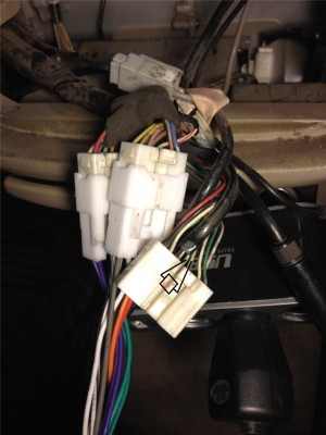

вот на моей три разьема, два из которых зацеплены на мою магнитолу а третий пустует и скучает))) есть распиновка у кого нибудь куда резистор ставить? машина 2001 год рестайл мультик

Первое сообщение этой темы читай.

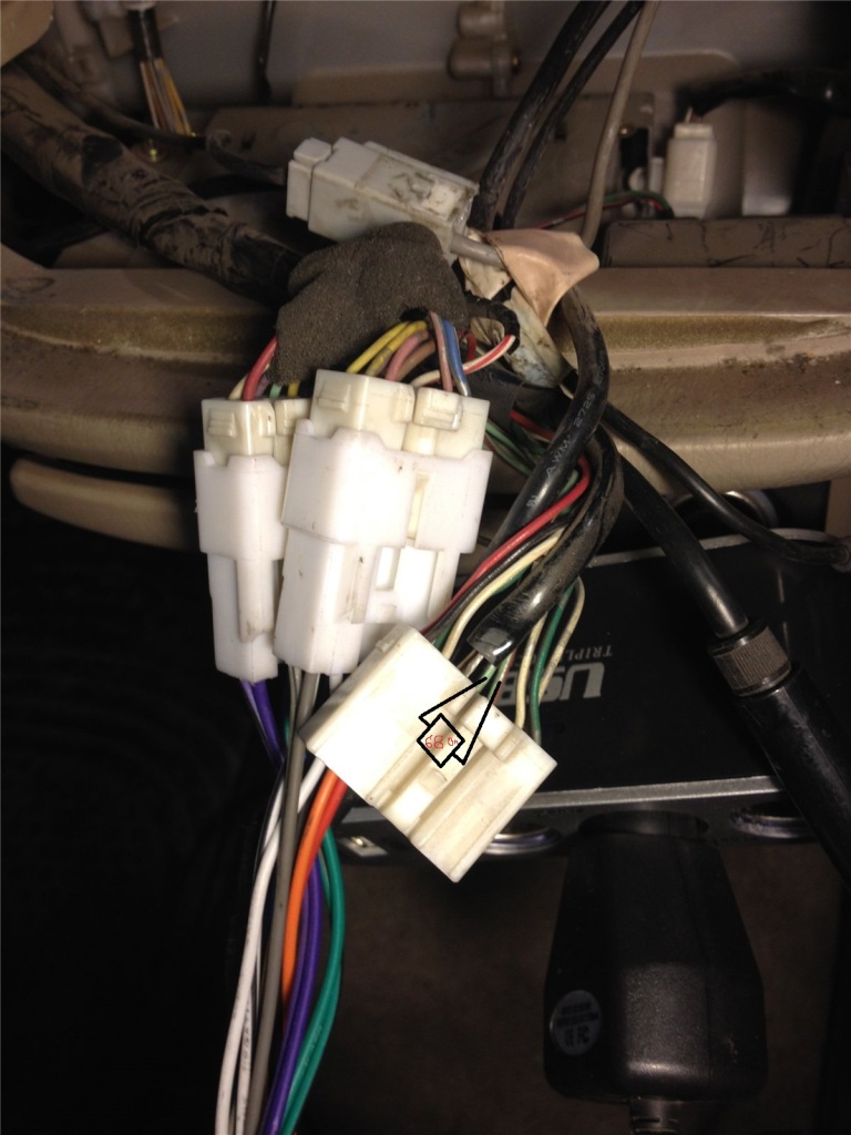

Вот!!
f847c59f5751h.jpg [ 161.97 КБ | Просмотров: 3862 ]

спасибо завтра буду эксперимент ставить, кроме тахометра ниче не кажет
