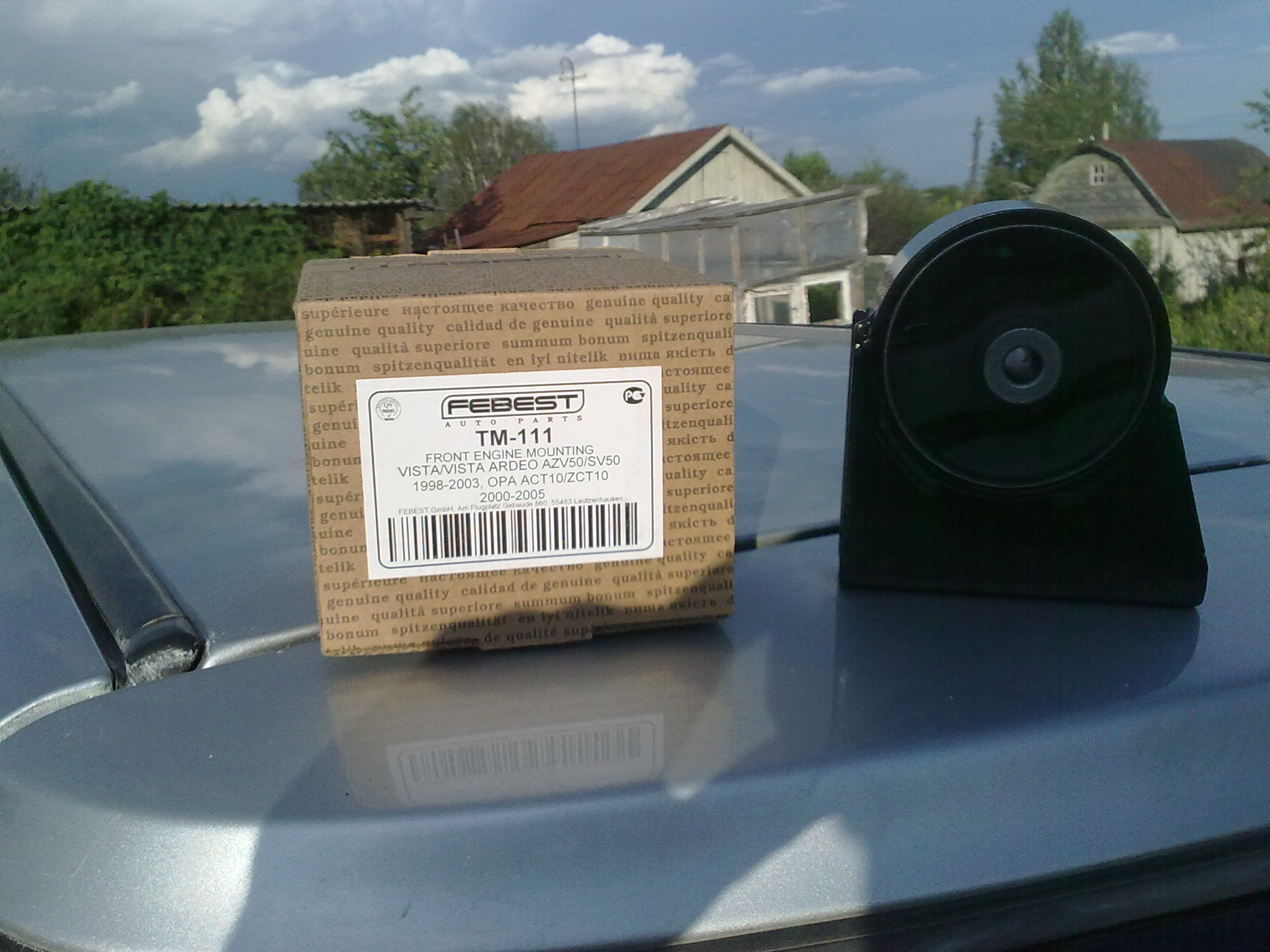

Большой короновский картридж, как оказалось ставить на переднюю подушку нельзя. Там другой вид резинки и как следствие -жесткость. После установки короновского картриджа появилась сильная вибрация двигателя на холостых оборотах. Поэтому пришлось искать новую. Купил дубль за 790 руб., написано что сделано в германии.
Вот и фото

alex45_45 писал(а):
Вот и фото
и правда есть такая фирма http://fe-best.de/index.php?page=catalo ... 4&pid=5209
Добавлено спустя 19 минут 29 секунд:
почитал отзывы про эту фирму что то не очень хорошие

Я как продавец,советовал бы не брать ответственные вещи фирмы Фебест ! Это чистый Китай !

Согласен с Серж М,тоже брал Фебест тяги стобилизатора,кончились через год.Пыльники все потрескались.Теперь стараюсь ничего не-
брать этой фирмы.

То-же смотрел форумы, про подушки ни чего плохого не говорилось, как в действительности посмотрю

Конечно раз уже взял,то ставь,время покажет.

Ну что, подушка год отходила (25 тыс.км из них зимой в -40 градусов ездил 900км) пока все нормально.
