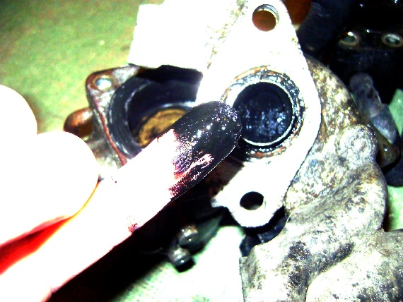

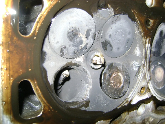

марк гомно,но и д-4 не знающему тяжело понять,но он лучше GDI митсубного
Комментарий к файлу: д-4 заклинило клапан пробег не скажу
DSC01911(1).jpg [ 137.71 КБ | Просмотров: 2621 ]
Комментарий к файлу: GDI митсуба постоянный кикант -и не едет -не для нашего бензы .чистить приходиться и свечи менять-чаще чем ремень

Ну, клапан-то заклинило скорее от плохого масла, чем от кокса в камере сгорания. Хотя, я вижу там инородный предмет, уронили чего в коллектор, пока чистили?
надписи к фотам=)клапан загнуло из-за голодания,и не чего не роняли -следы от остатков клапана

garag03 писал(а):
Из надписи к фото видно, что пробег не скажешь :-). А по сути - масляное голодание проблема скорее ДВС 3S в целом (достаточно вспомнить разбитые поршневые пальцы у всей линейки), чем конкретно Д-4. Думаю, при разборе этого двигателя по всей головке был пластилин, так что, клапан просто первым не выдержал. Кстати, на 7A-FE из-за длинноходных поршней тоже плохое масло гробит двигатель очень быстро, как и на 1ZZ.
