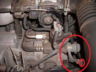

Поставил я насос, поменял масло) Решил заводить..
Заводилась долго и нудно. Как будто чего то не хватало) В итоге завелась раза с 20 +-5. Ну я думал норм, мб че замерзло застоялось. 2 месяца машина стояла) Смотрю а обороты ниже 1000 думаю как так прогревочные 1200 должны примерно быть. выхлоп какой то плохой. Чуть позже обороты плавать стали. Газ нажимаешь выше 2700 не набирает обороты. (чек загорался) Ну думаю пускай постоит по работает мб че измениться. Стояли разговаривали мин 10-15, потом под капот на коллектор смотрим в он красный, раскаленный. Сразу глушим. Смотрю под капот со шланга бенз капает. (см. фото, большой круг шланг, малый круг от куда примерно капало) Ну думаю капает очень мало, врятли на че повлиять может. Завожу опять не че не меняется. Потом друг поджимает этот шланг и она сразу работать лучше начинает и обороты до конца набирать) Думаю мало топлива подавалось, смесь не правильна была, из за этого и коллектор нагрелся. Хочу услышать ваше мнения, особенно про коллектор.
Еще вопрос: за что отвечает фишка на твнд?!
вопрос: с которого шланга у меня топливо капало при его закрутке одна шайба ставиться ближе к насосу или там где головка болта, или две со стороны головки болта и со стороны насоса?!

Шайбы 2 ставится, чек загорался ошибки читали?
я бы померял низкое давление бензина.
у меня всегда с первого раза заводится,после замены ТНВД, секунде на 5-7.,но у меня насос в баке срабатывает при включении зажигания( поставил перемычку на реле)

Шайбы ставятся с обоих сторон штуцера.

Шайбы нашел) Прост при установке по торопился) и поставил только одну, снаружи (около головки болта). Ошибки читать не когда было, (мороз, улица, ночь). (чек пропал сам собой)) Как меряется низкое давление?
Но я пока грешу на этот шланг, счас поставлю обе шайбы, посмотрю что будет. Спасибо за ответы. Отпишусь по ходу действий)

Да, шайбы ставятся с двух сторон, кстати кто в курсе для чего этот круглый баченок на входе , думал фильтр но там нет никаких сеточек , потом прикинул может обратный клапан ,но он продувается в обе стороны, правда есть болт какой-то регулировочный который если закрутишь то он перестает вообще пропускать ))). Кстати решил проблему с холодным пуском, приходилось крутить по 10 сек 5 раз , ФХП была исправна, оказалось что под клапан-регулятор давления что в ТНВД попал какой-то мелкий кусочек пластика (откуда только взялся) , короче разобрал , промыл , протер и все заработало, щас с первого раза двига заводится )
