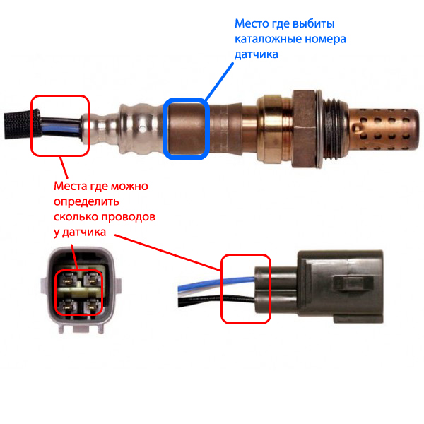

Вот человек писал старался,все разжёвано.
TOYOTA 89465-20270 и DENSO 7523-06C28. Что касается NGK то у них тоже есть датчик на двигатель 3S-FE, не универсальный а именно на это конкретный двигатель NGK OZA669-EE12.
Ну раз уж пошла такая пьянка, то для исключения "вероятностей" пойдём по порядку )))
1. Выкручиваем датчик, смотрим каталожный номер (там их должно быть два: TOYOTA и DENZO, смотрим тот что под надписью TOYOTA). Место где написан номер датчика указано ниже на рисунке. Запоминаем или записываем его и проверяем на соответствие с каталогом TOYOTA согласно номера кузова или VINа. В моём случае (для двигателя 3S-FE TOYOTA VISTA 1999 г.в.) номер датчика по каталогу и тот что фактически стоял оказался одним и тем же (89465-20270), то есть стояло то что и должно стоять. Датчик под этим же номером ставился на следующие модели TOYOTA начиная с 1990 по 2002 год с двигателями 3S-FE и 4S-FE: CALDINA, CAMRY/VISTA, CARINA FF, CORONA, RAV4, VISTA/VISTA ARDEO (за более подробной информацие по годам и кузовам идём на Экзист.ру).
2. Если номера совпали, то имеет смысл проверить датчик на предмет количества проводов чтобы при покупке нового и его внешнем осмотре не возникло вопросов лишних вопросов к продавцу. Есть как минимум 3 места где видно сколько проводов идёт под изоляцией (см. рис.) В моём случае и в старом и в новом датчике купленном на замену было 4 провода. Исходя из этого я могу утверждать, что в датчике с оригинальным номером 89465-20270 должно быть 4 провода и без всяких вероятностей)))
5555.jpg [ 129.88 КБ | Просмотров: 3345 ]

а у меня два датчика один с двумя проводами а другой с одним и что делать
С одним это датчик температуры выхлопных газов.

тогда если с одним это датчик темп а с двумя это лямбда??????????? но почему то первый оооочень похож на лямду а второй на какую трубочку как тормозная
:dash: :dash: :dash: что мне делать то дядьки как вобще ее проверить что она рабочая либо иертвая
