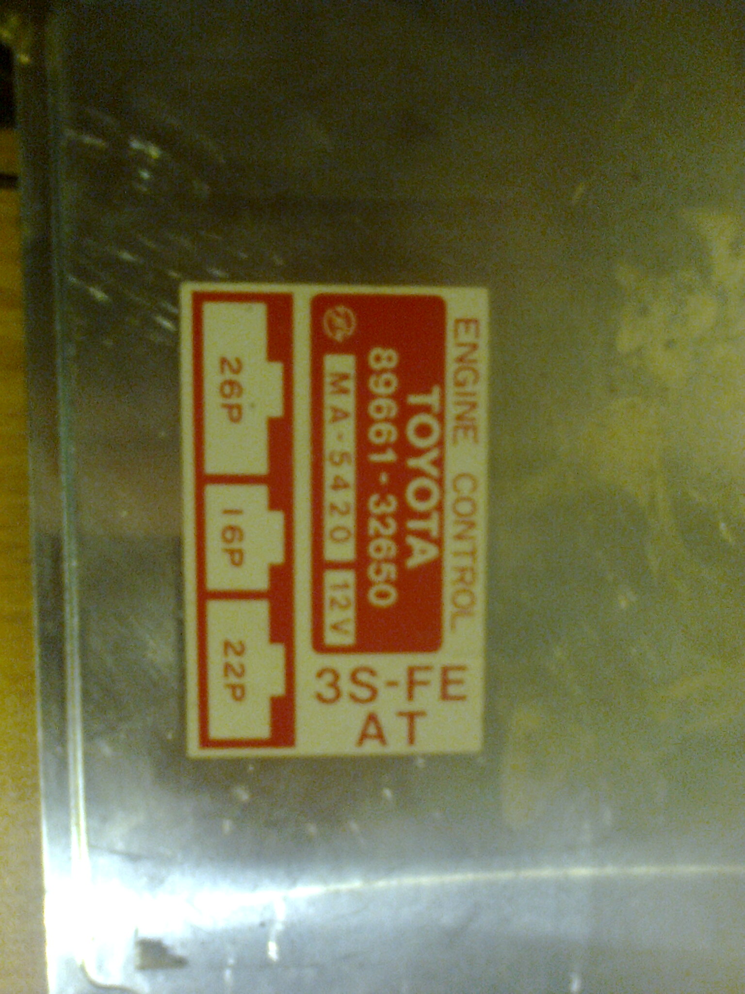

до установки мехи работало,да и сейчас ману врубаеш вяло крутить начинает.по жапанкатсу пробивается как родной.
thw tha pim vc
idl vta - e2
Фото0115.jpg [ 498.33 КБ | Просмотров: 7194 ]
 Заголовок сообщения: Re: Датчики системы управления двигателем 3S-FE
СообщениеДобавлено: 07 янв 2014, 04:39
Т.е. была АКПП, а сейчас МКП? Тут скорее комп не видит коробку, вот и тупит. Тут же стояла коробка серии Е.
