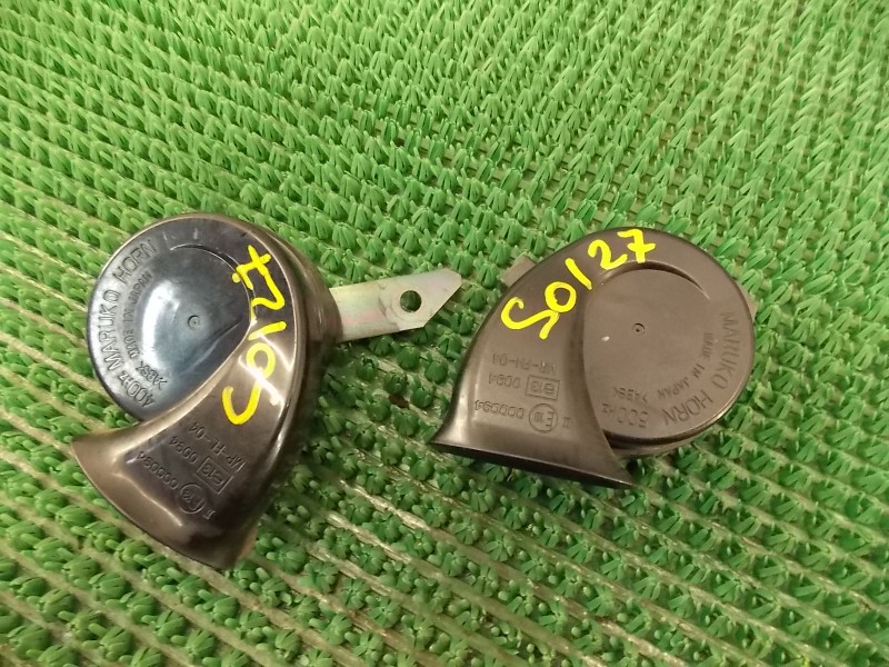

Прикупил себе вот такие, скоро приедут
сигналы.jpg [ 183.79 КБ | Просмотров: 5635 ]

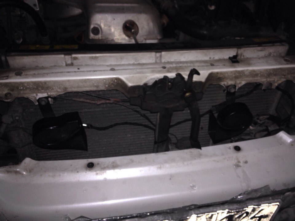

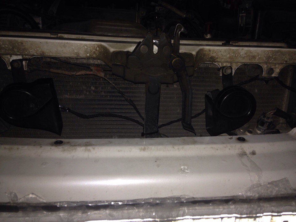

Если кто то еще заходит в эту тему, то хочу поделиться своим опытом замены штатных гуделок :mrgreen:
Предыстория:
Как и многие давно хотел сменить штатный гудок на "аля волговский", но ставить клаксон от самой волги не хотелось, т.к. там другое напряжение, надо колхозить кучу проводов, реле, придумывать как это все более менее закрепить... Вообщем волговский решил не ставить. Начал шерстить интернет, нашел что тойотовцы продают такую штуку, называется toyota premium horn. Подходит ко всем тойотам, звучит классно. Но стоит это удовольствие около 5-ти тысяч деревянных, очень дорого. Одновременно с этим, нашел что оказывается даже на 200-м крузаке гуделки точно такие же как на висте :mrgreen: . Ну так вот, затем меня посетила идея купить б/у гуделки с lexus lx. Т.к. там с завода идут самые звучащие, а учитывая что это лексус, то проблем с вольтажом и штекерами быть не должно. Все как говориться болтон. Написал огромной куче разборок по lx-ам, и все как один "уже продали". Затем начал искать обьявления по дрому, и нашел за 2000 р. контракт с celsior/ls470.
Вот собственно их я и поставил.
Звук по моему стал лучше :beer:
Кстати влезли они в висту ну прям на грани, особенно со стороны пассажира. Ну огромный и все собака :mrgreen:
Видео результата:
https://youtu.be/L0hRDiCksLA
Фото того, как получилось в итоге

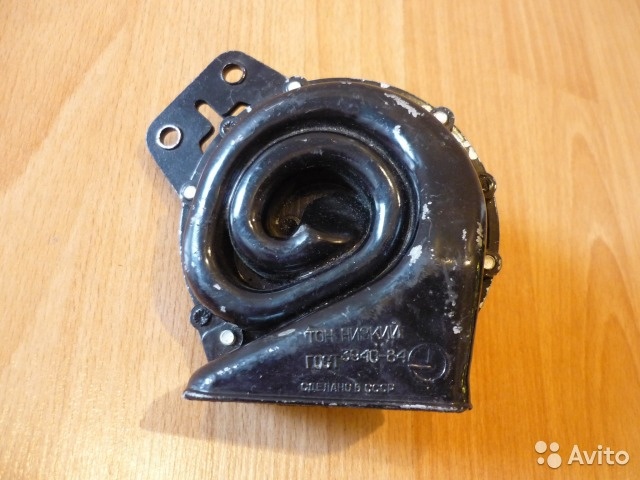

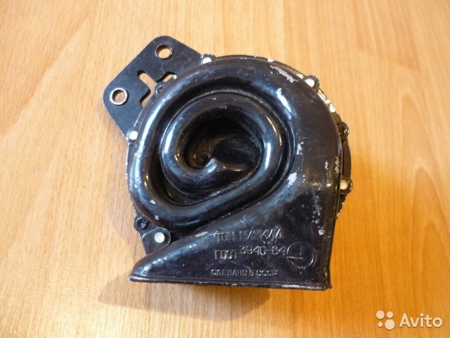

Себе от волги поставил лет 5 назад такого плана, правда в паре с родным, для контраста.
3708115115.jpg [ 102.89 КБ | Просмотров: 5368 ]
Всё там нормально, родной предохранитель не горит, провода не греются.

От волги если что 7 ампер а не 7 вольт.
