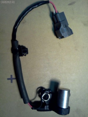

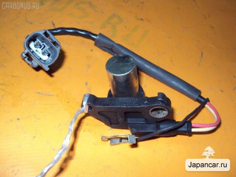

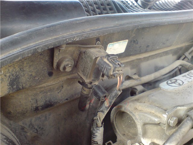

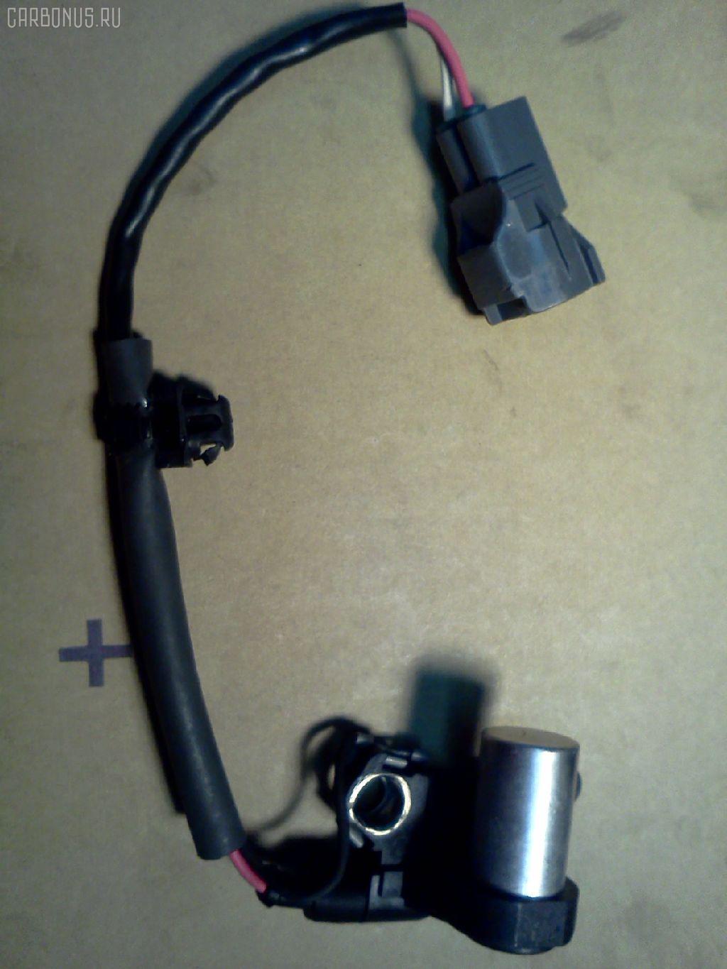

Не можешь найти куда этот провод воткнуть, потому как датчик положения коленвала не поставил, он с низу стоит на шестерни привода грм-а. Он как раз с проводком и фишкой куда и должна эта фишка втыкаться.
Либо эта фашка надевается на датчик абсолютного давления, больше втыкать ее некуда.
7a43d2f5.jpg [ 26.26 КБ | Просмотров: 1292 ]
3fde59540861.jpg [ 59.34 КБ | Просмотров: 1291 ]
Комментарий к файлу: Либо так он выглядит (дат. пол. клв), просто двигатель у вас старый давно таких не видел
