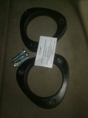

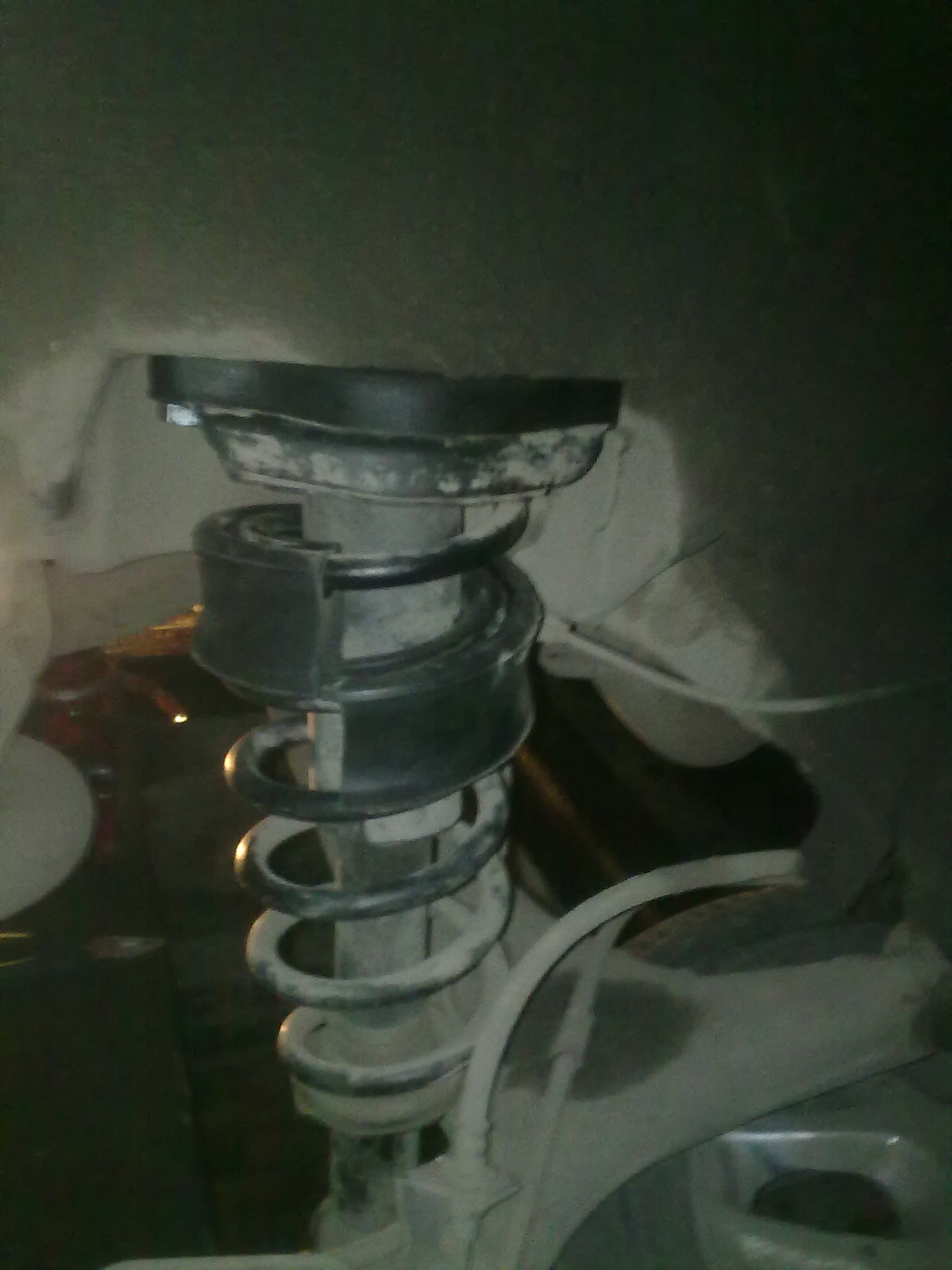

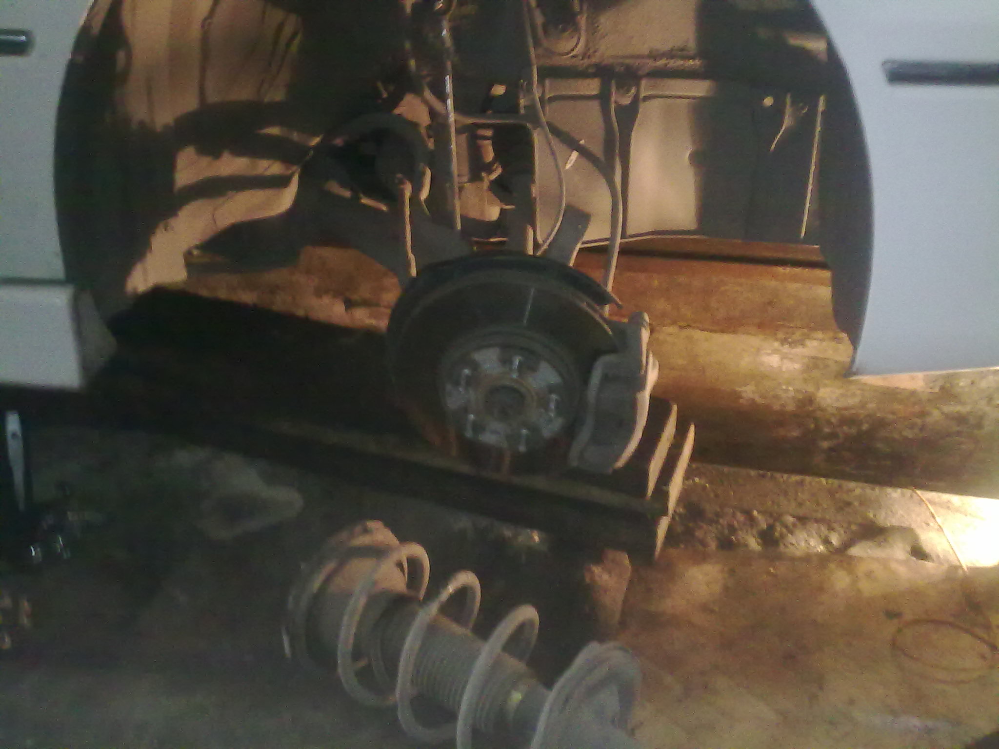

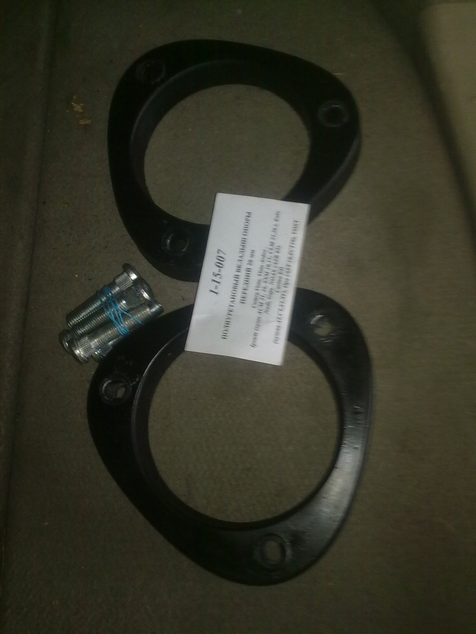

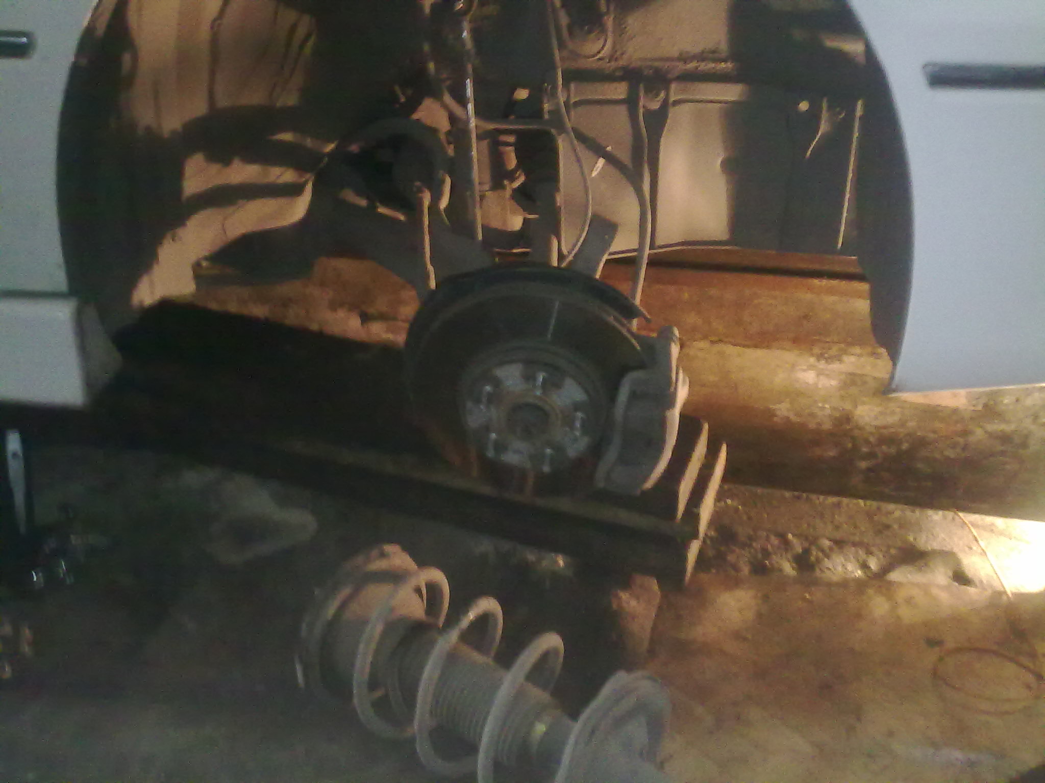

Купил проставки от сюда http://www.polimer-nsk.ru/, пришли чз 3 дня!!!!
Брал на перед и зад по 20мм.
Вчера ставил на перед, ох и зае....ся я же их ставить шопипец. Левую стойку снимал, пружина с одной стяжки слетела, веселуха. Когда собрал и начал стойку ставить, немного не подумал, сначала линьку цепанул, потом карячил на место стойку, а можно было просто воткнуть стойку, ломиком надавить на низ крепления линьки и она встает на место)))
Вот пару фоток.
Сегодня займусь на задницу ставить, но там намного все проще :smile:

PhotoTel198.jpg [ 268.97 КБ | Просмотров: 6896 ]
Комментарий к файлу: В процессии
PhotoTel199.jpg [ 297.81 КБ | Просмотров: 6896 ]
Комментарий к файлу: Результат замены всего переда, вроде видно что перед теперь чуть выше)
PhotoTel200.jpg [ 304.92 КБ | Просмотров: 6896 ]
