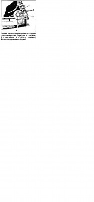

Точно не скажу, но на 140Е стоит над левым приводом на корпусе коробки.
Вид на коробку со стороны колеса, правее и ниже датчика вход привода в дифер.

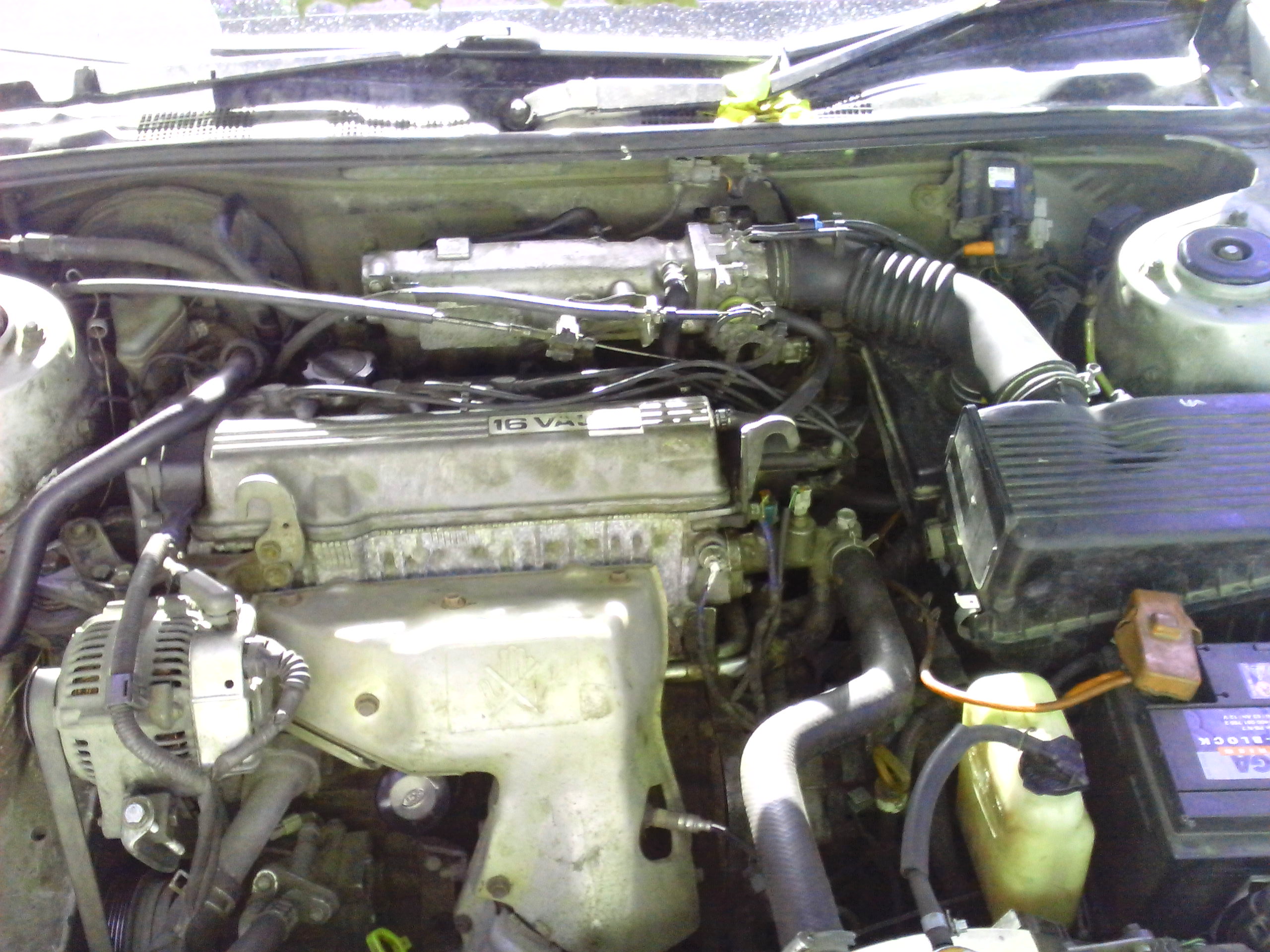

Сфотай подкапотное пространство
 Заголовок сообщения: Re: SV40 Не работает спидометр.
СообщениеДобавлено: 29 авг 2013, 19:50
Зарегистрирован: 16 авг 2012, 01:25
Сообщения: 166
Тем: 24
О машине: SV40

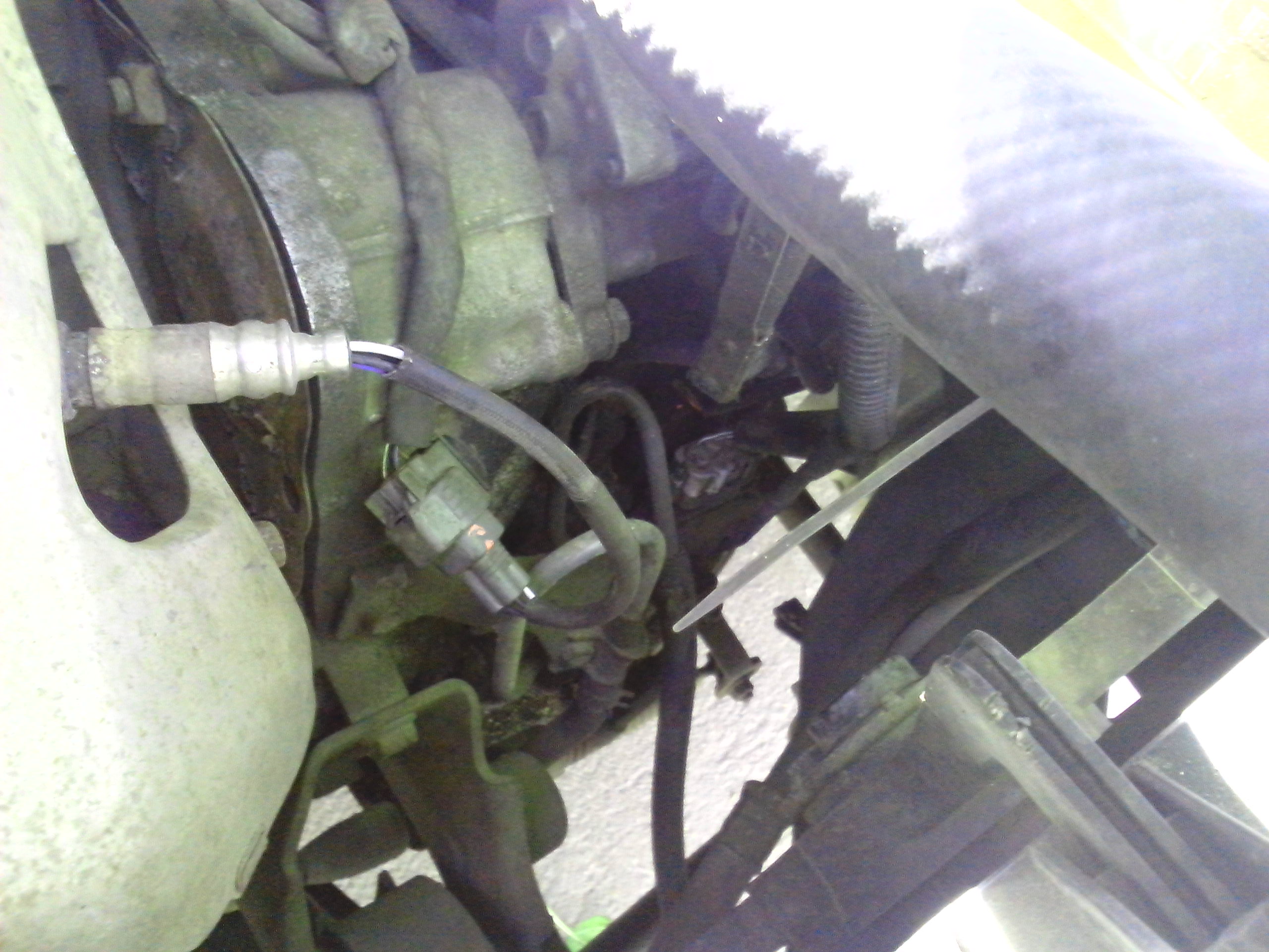

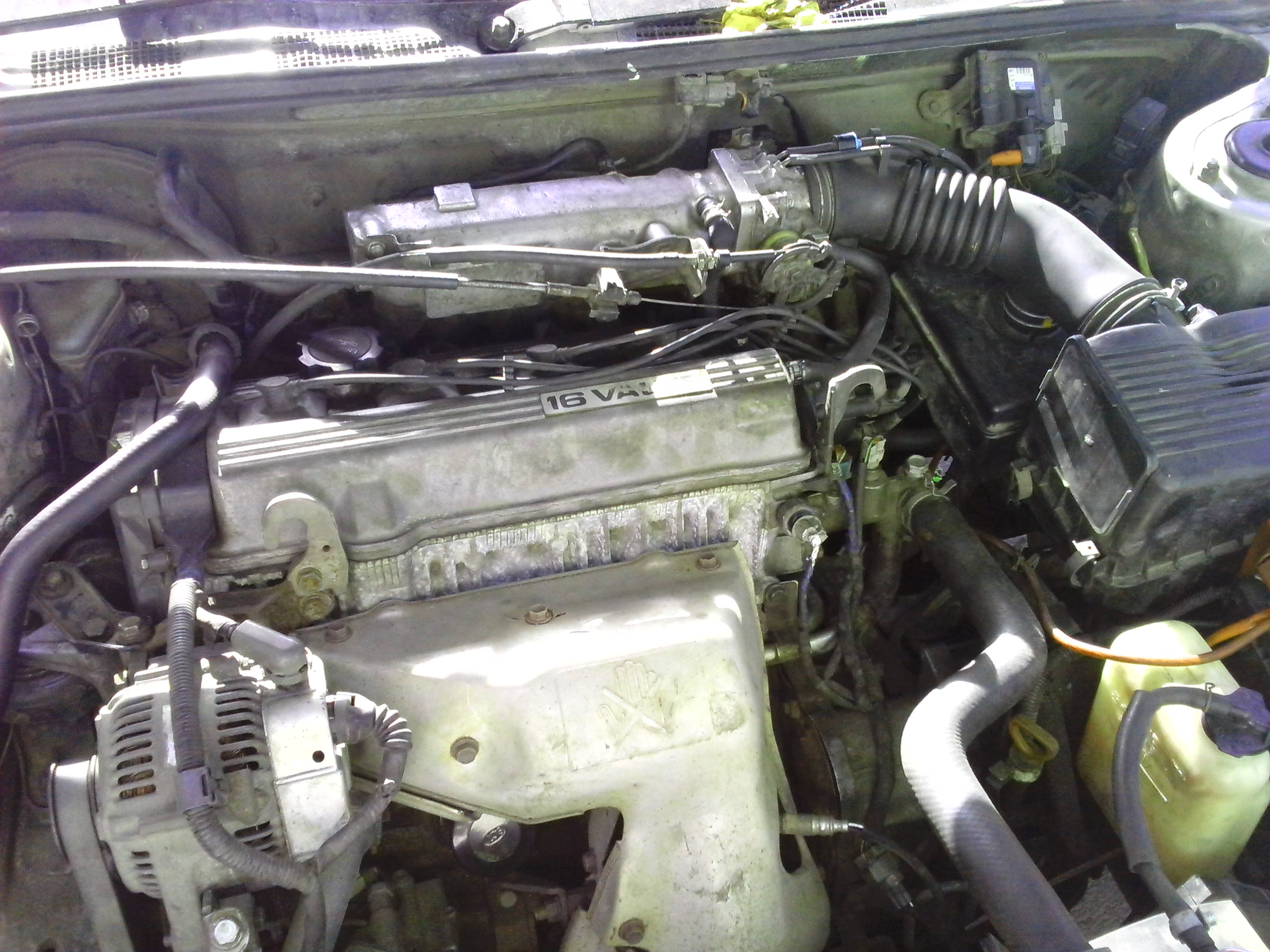

примерно так
IMG_20130829_134324.jpg [ 699.4 КБ | Просмотров: 7596 ]
IMG_20130829_134334.jpg [ 589.52 КБ | Просмотров: 7596 ]
IMG_20130829_134338.jpg [ 741.77 КБ | Просмотров: 7596 ]

А с какой нить ступицы нет никакого провода отдельно?
СообщениеДобавлено: 30 авг 2013, 15:53
Сообщения: 166
Тем: 24
О машине: SV40
нету

Так все таки за пластиковым экраном левого привода есть датчик или нет? Он плоский под зажимом.
