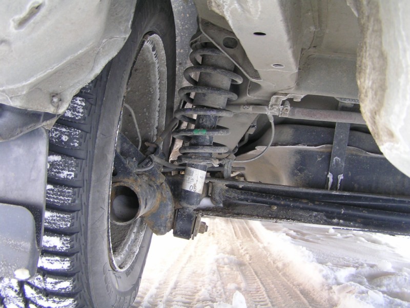

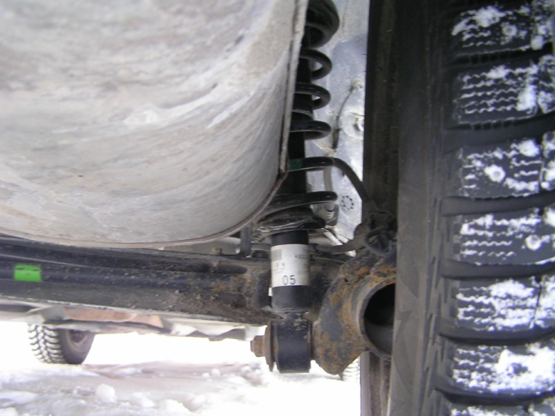

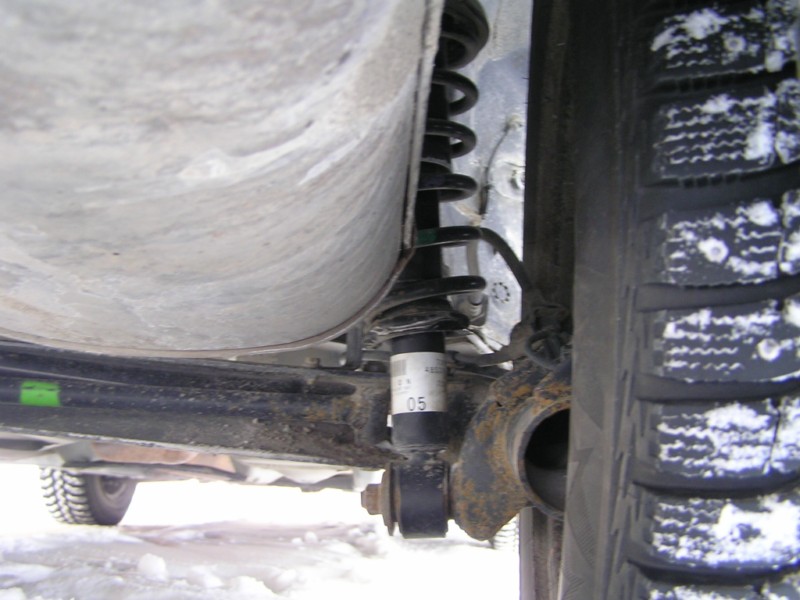

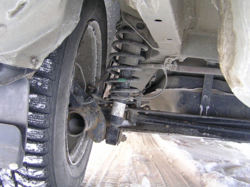

А если стойки газовые, то подтеков масла не будет, определять непригодность стойки только по стуку на мелких ямках?
Вроде мои нынешние Tokico 48530-80164 не масляные (хотя я не уверен), а вот прошлые, которые заменил в прошлом году весной были точно масляные (вроде KYB), заметил где-то в марте-апреле подтеки на обеих.
Сейчас тоже в морозы езжу, но подтеков нет :) может ближе к теплым временам появятся? ;)
st_001.JPG [ 93.5 КБ | Просмотров: 2378 ]
st_002.JPG [ 120.65 КБ | Просмотров: 2401 ]

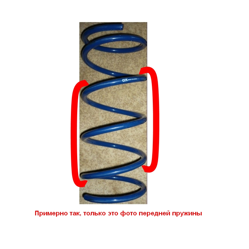

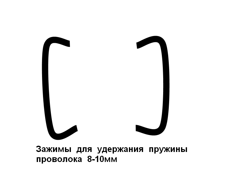

sergo писал(а):
Цитата:
стяжка пружины
чем можно заменить это хитрое устройство? ;)

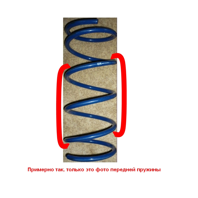

Можно согнуть из стальной проволоки 8-10мм, приспособление (на картинке). Попросить товарища придавить зад авто, а самому надеть эту приблуду на пружину, друг напротив друга.
Все надо делать осторожно, а то если пружина освободится мало не покажется.

Насчёт сжатия пружин без спец приспособлений... Мы втроём это делали, двое надавили на пружину, а один стальной проволокой, стягивал. Причём если проволока нормальная, то можно и одному. Надо просто смазать чуток пружину чтобы проволока скользила стягиваясь, а руками придерживать, чтобы не съезжала по виткам...

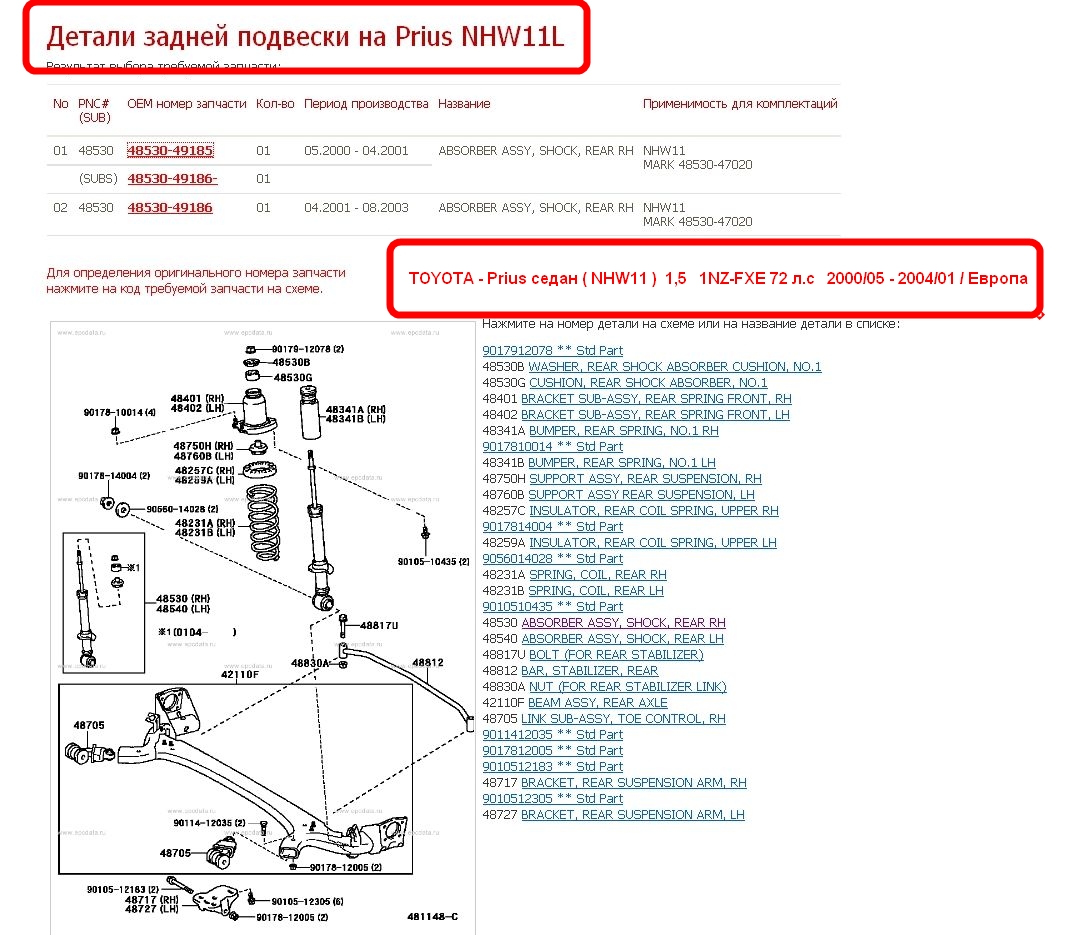

Репутация: 467

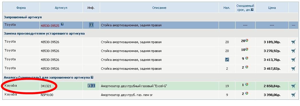

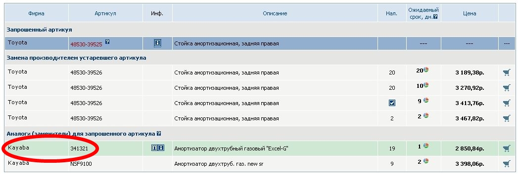

Лазил по EXIST.RU и вот что обнаружил, что аналог нашей задней стойки Каяба кат.№341321 идет на Prius 2000-2004гг, далее вхожу в каталог Prius (Европа левый руль),и мне выдает кат.номер, вводим его и получается родная Тойотовская стойка стоит от 1955 до 2827, а Каяба 2850, и номер то на Каябе все тот-же 341321 то-есть наш аналог.
Так вот вопрос кто-нибудь ставил задние стойки с Prius ?
