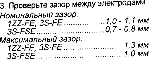

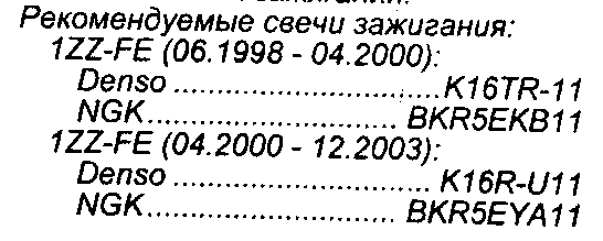

Здравствуйте
облазил пол форума везде написано расплывчато про свечи
какие свечи ставить на 1zz 99г.в
марка и номер. Пжл =) обычные нужны не иридиевые.
сейчас стоят одноконтактные сомневаюсь что стоят те которые должны стоять.Сколько зазор на свечах должен быть ?
 Заголовок сообщения: Re: Свечи
СообщениеДобавлено: 18 июн 2015, 22:59
Репутация: 2026
Из букваря
Безымянный1.png [ 12.59 КБ | Просмотров: 21799 ]
Безымянный.png [ 11.48 КБ | Просмотров: 21799 ]

на дорестайловых 1зз на крышке клапанов есть табличка, одноконтактная свеча перечеркнута, двухконтактная с галочкой. лично у менямна движке так, вот двухконтактные и использую, с одним контактом даже не пробовал.
