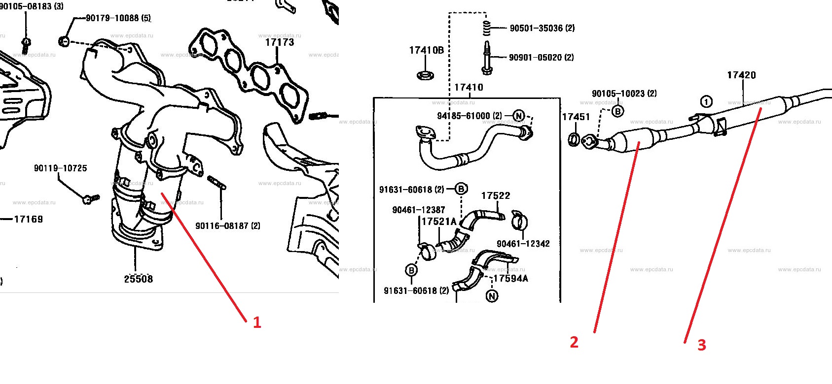

Мужики доброго времени суток. Такое дело: сделали кап ремонт двиглу, поменяли все что можно. Тачка начала как часики работать. Но по утру пока холодная, не хочет ехать, ей газу а она тухнет, но не глохнет совсем. Постоял 5 мин она прогрелась лучше, и все поехала.
Так вот может быть эта вина катализатора? Мы ставили контракт выпуск коллектор. и Можете указать где эти катализаторы находяться на 3S-FSE? фото ниже.
Я так понимаю 2 каталика прям в выпуск коллеторе (1). Есть еще или это все?

Катализаторов всего два, под цифрой 1 и 2.
Кат здесь ни при чем, да и проверить легко.
