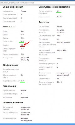

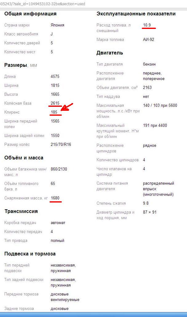

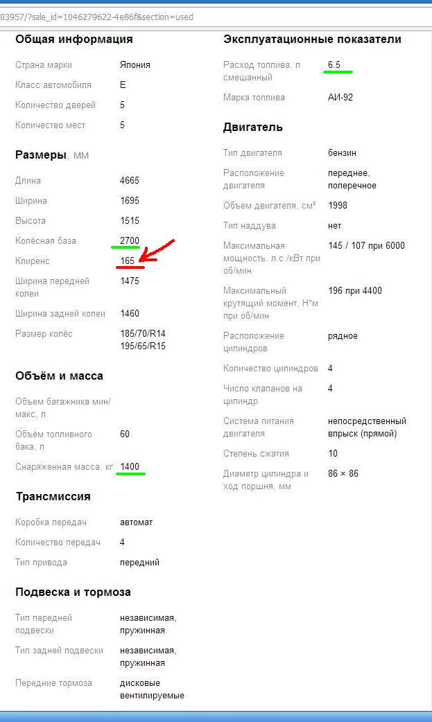

Мнения - это хорошо, но их бы фактами подкрепить.
Флуд в теме позволителен.
Однако цыфИрьки из ТТХ никто не отменял и читать их надо.
Сравниваем 4WD ARDEO 2000сс vs 4WD HARRIER 2200сс.
Смотрите сами.
Для меня по теме разговора интересны данные отмеченные цветом.
Кто кого короче или выше, какой цвет и запах в салоне :roll: - это тут побоку.
:smile:
ТТХХарр2200сс.JPG [ 70.49 КБ | Просмотров: 4694 ]
ТТХАрдэо2000сс.JPG [ 69.8 КБ | Просмотров: 4694 ]

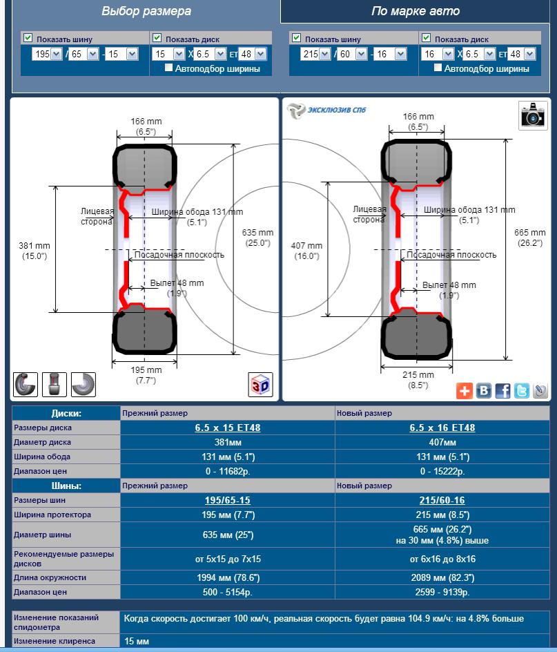

Как видите клиренс 165мм к 185мм, так это "выравнивается" просто.
Я поставил резину 215\60R16, машинка поднялась на 15мм, оставшиеся 5мм разницы если кому-то это спать не дает, так можно легко устранить. 2 года назад сын ставил проставки под стойки 3см (30мм) этого хватало с лихвой. Мне не понравилось - снял их.
Вот сами смотрите данные расчетные с сайта, тут указано изменение по клиренсу (нижняя строчка), все посчитано четко.
И это решается просто.

А вот что касается соотношения мощности ДВС к весу машинки и расход топлива, вот тут Ардэйка получается в выигрыше.
280кг разница в весе свое взяла.
Факт есть факт.

да только сравниваете с переднеприводной ардео, на вд вроде выше должен быть криленс
Ardeo PRO version
 Заголовок сообщения: Re: Почему 4WD хорош или плох в кузове SV55/Тема с флудом.!
СообщениеДобавлено: 05 апр 2017, 06:22
Какое небо голубое...
Сообщения: 1854
Батя прав. Дром тоже показывает 185мм. http://www.drom.ru/catalog/toyota/harrier/31084/ :smile: ...

безусловно, да только речь была за ардео, по вашей ссылке харек.
Ardeo PRO version

Вот.
http://www.drom.ru/catalog/toyota/vista ... clearance/
Тоже 165мм.
СообщениеДобавлено: 08 апр 2017, 02:39
Сообщения: 2188
Тем: 43
хорошо, увидел!
Ardeo PRO version
