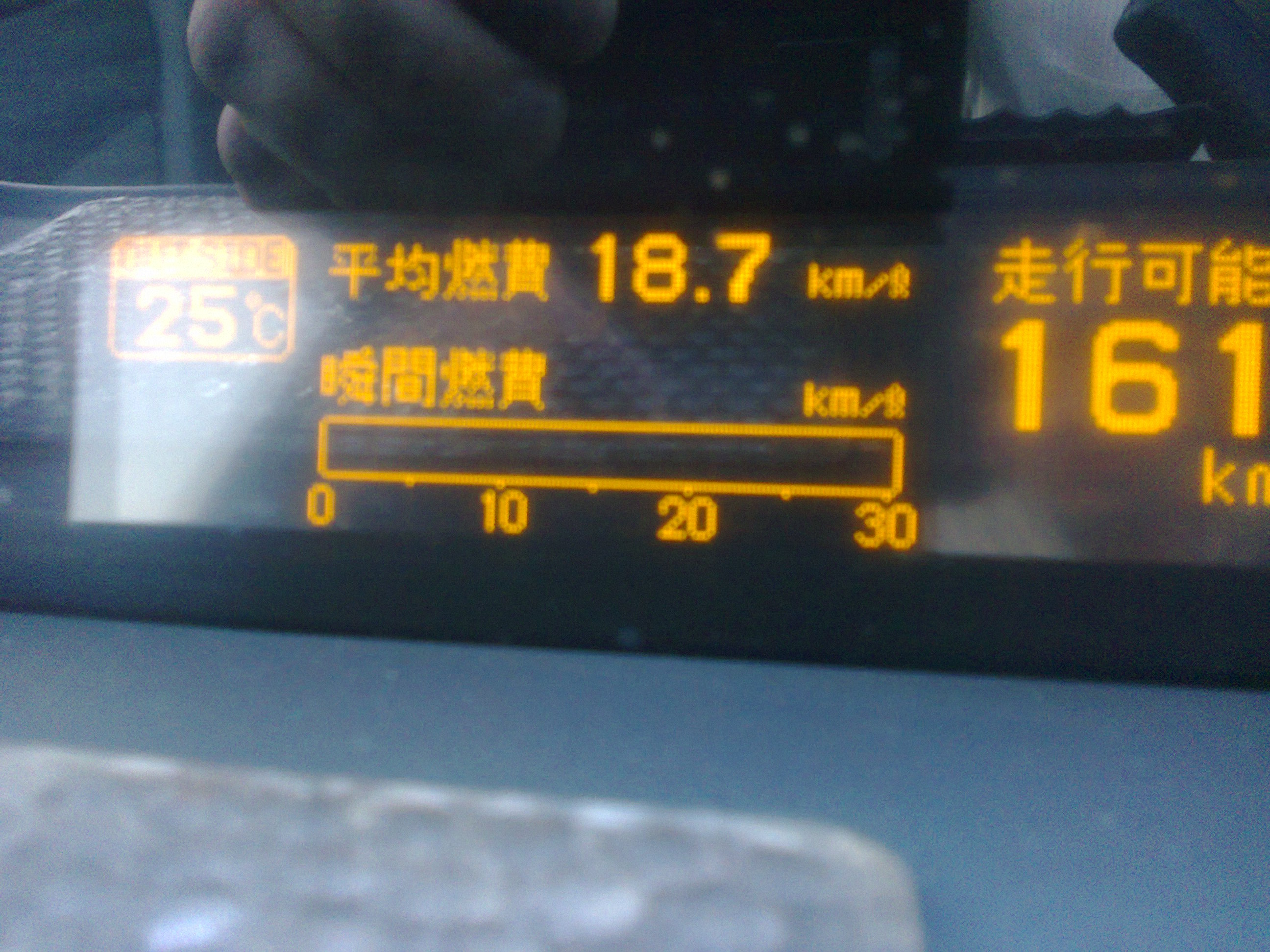

Попенсионерил сегодня малёхо :D по дороге с дачи (трасса 90, город 50-60 без пробок)К дому подъехал вот с такими показаниями. Результатом остался доволен. Машина дорестайл :razz: Получилось 5,3л на 100 км. Фильтра менял и мыл форсунки в марте :oops:
Фото0410.jpg [ 945.63 КБ | Просмотров: 1859 ]
 Заголовок сообщения: Re: Расход топлива на 1ZZ
СообщениеДобавлено: 27 июн 2013, 22:00
Серёга78 писал(а):
...Машина дорестайл :razz: Получилось 5,3л на 100 км...
Сергей, без обид, но позволю себе процетировать классика - Не верю!!!
:smile:
P.S. А ты точно на висте ехал, а то, может, у LЁVы приус отобрал ненароком. :D
СообщениеДобавлено: 27 июн 2013, 22:08
Сообщения: 644
О машине: HONDA VEZEL RU-2
Репутация: 798
vlad-&-slav писал(а):
Не верю!!!
:smile:
А фото тогда я зачем выложил? Фотошоп? Кто разбирается в фотографии подтвердите, что эта фотка сделана на телефон нокиа Х2 сегодня в 21.16 :razz: Правда, поверь. Будешь в Омске проверим :wink:
Хотя это всего лишь показания компа, может он глючит у меня?
СообщениеДобавлено: 27 июн 2013, 22:15
Сообщения: 1510
Тем: 42
Репутация: 385
Всё правильно, такой и должен быть расход при спокойной езде на zz движках, они для экономии и создавались
СообщениеДобавлено: 30 июн 2013, 02:13
Сообщения: 388
Откуда: Краснодар
О машине: zzv50, 1zz-fe
Репутация: 306
Блин, как???? ваще не представлю.... особенно дорестайл - там коробка всю экономию двигателя режет накорню....
PS если не секрет - что в в дигателе?
