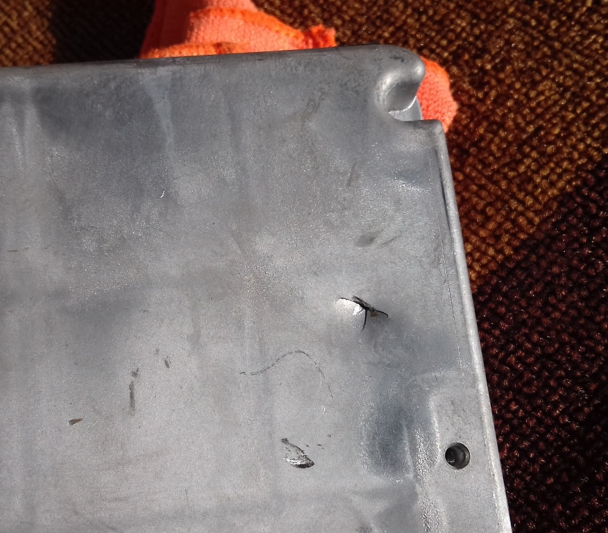

Сняли компьютер. На корпусе оказалась заметная вмятина.
20180421_181116.jpg [ 371.13 КБ | Просмотров: 9055 ]
Раскрутили корпус, извлекли плату. Визуально окислов и других видимых дефектов мастер не обнаружил, но сказал, что плата немного изогнута. Совсем немного (еле заметно на глаз), но этого может быть достаточно. Кроме того, один из уголков платы, за который она крепится к корпусу, был обломан. Тоже о чем-то говорит. Само по себе такое не появляется.
Когда я покупал машину, продавец сказал, что крашено переднее правое крыло. Судя по тому, что водительская дверь у меня возможно неродная (не закрывается ключом), крыло красилось не просто так. Значит был удар в эту часть. Как раз там, где расположен ЭБУ. Видимо, этим и объясняется повреждение корпуса и искривление платы.

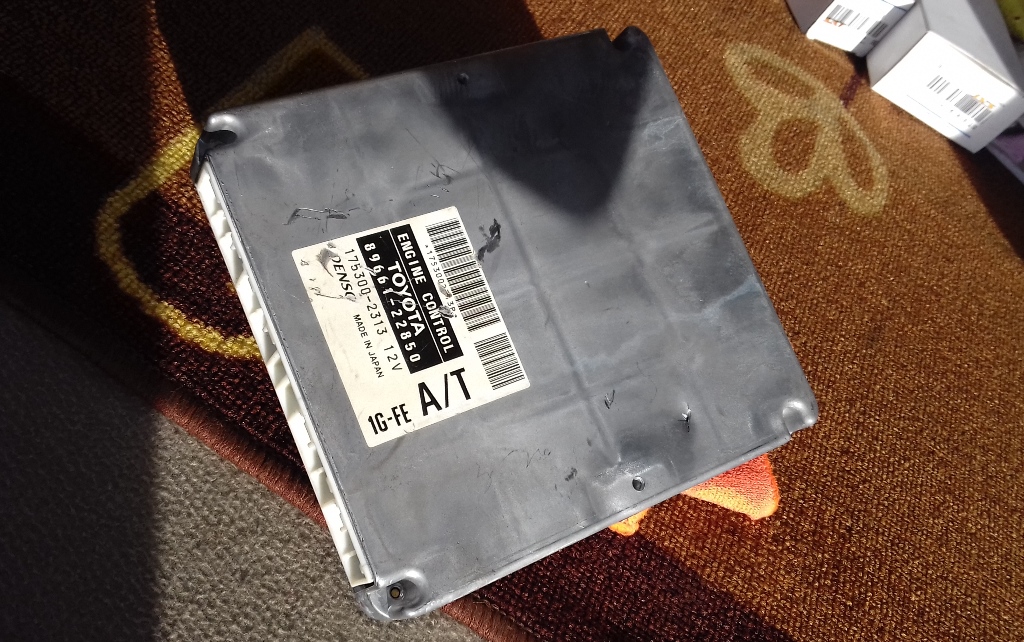

Когда пришел, машина уже стояла на улице. Я подошел к мастеру, он озвучил вердикт: EFI. Все-таки это был EFI. Да еще какой! Взгляните на фото – 1G-FE!!!
20180421_181107.jpg [ 382.79 КБ | Просмотров: 9055 ]
Видимо, после удара и повреждения родного компа, на СТО воткнули, что было под рукой. Я даже не удивлюсь, если прежнему хозяину об этом ничего не сказали.
1G-FE, совсем другой двигатель. Для справки:

Висты и близко нет. И при этом пять лет как-то ездила. И ведь нормально ездила. Ну дела.
В итоге мне поставили контрактный компьютер. Если кому интересно, номер EFI для 1ZZ-FE 89666-32010 (у 1G-FE 89661-22850).
