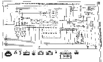

Так получается если из навигации вытащить все разъемы и поставить две перемычки и блок можно выкинуть вообще и мультивижен будет работать???Что за перемычки и в каком именно штекере?
Vista Ardeo ZZV50 2002 В543СС 38 rus был, теперь Н495ВХ 124 rus
Caldina ZZT241 2003 М734АН 124 rus
СообщениеДобавлено: 02 апр 2010, 08:31
Site Admin
Site Admin
Сообщения: 814
Репутация: 97
Да именно так - блок можно выкинуть.
на разъеме S нужно соединить 1-2 и 10-11
Определишь по внешнему виду и расположению проводов - смотри схему и размещение проводов в разъеме (колодке) S
Комментарий к файлу: схема
p0356.jpg [ 613.31 КБ | Просмотров: 5405 ]

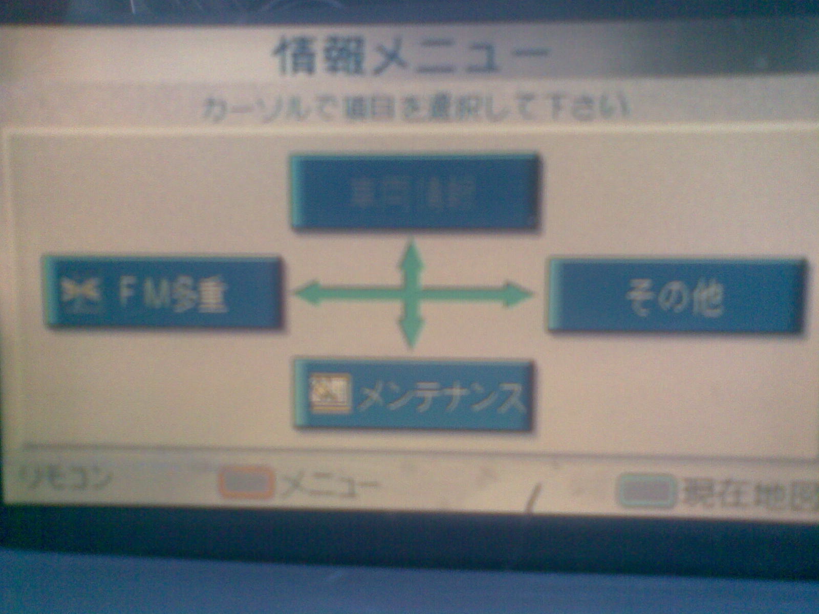

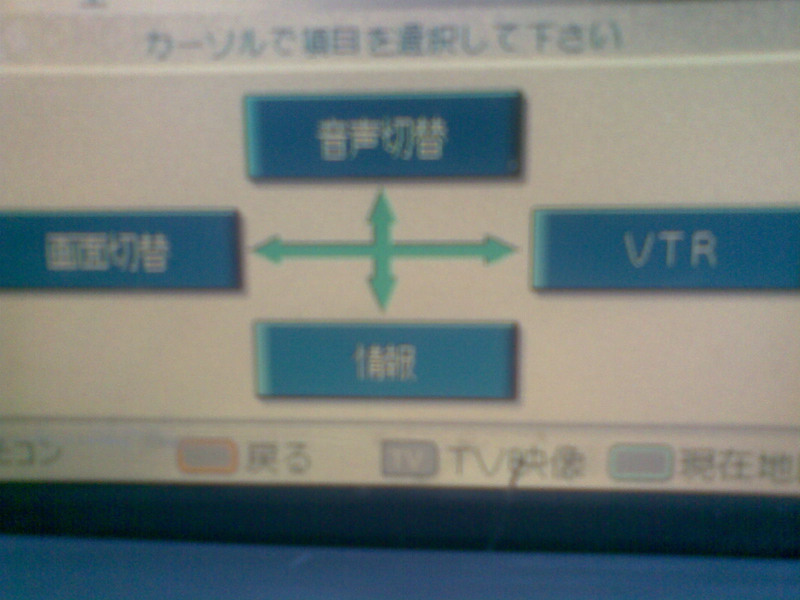

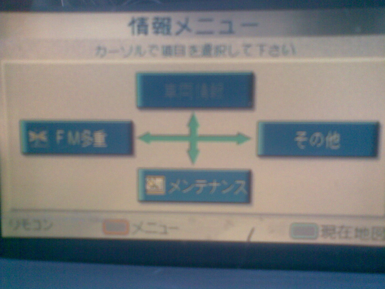

Машина: Toyota Vista 2001 кузов-50. Потухло табло, где тахометр, расход топлива и часы. Скорость, температура, наличие топлива показывает.
При включении, когда появляется такое окно:
Фото019.jpg [ 171.91 КБ | Просмотров: 5359 ]
Нужно джостиком выбрать нижний квадратик. После этого появляется другое окно:
Фото030.jpg [ 184.67 КБ | Просмотров: 5359 ]
В нем джостиком нужно выбрать верхний квадратик, но он не активный-потухший. И табло не включается.
Подскажите какая может быть причина и что делать.

А влево-право пробовал, по моему это табло в режиме TV.
Заведи машину и нажми кнопку с оранжевой меткой, должна появиться другая конфигурация иероглифов, тогда джойстик влево.
 Заголовок сообщения: Re: Проблемы с табло
СообщениеДобавлено: 16 апр 2011, 23:30
Зарегистрирован: 16 апр 2011, 15:45
Сообщения: 6
Всегда включал так: Нажимал кнопку TV, потом кнопку с красной меткой и дальше как написано выше(в первом окне -вниз, во втором - вверх), но теперь так не получается.
