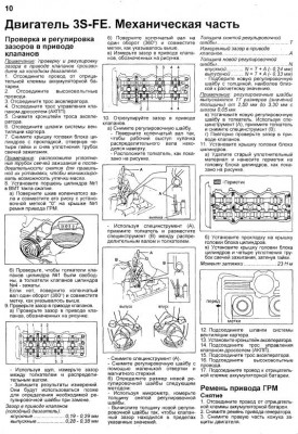

СообщениеДобавлено: 30 ноя 2018, 01:05

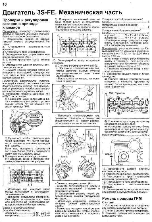

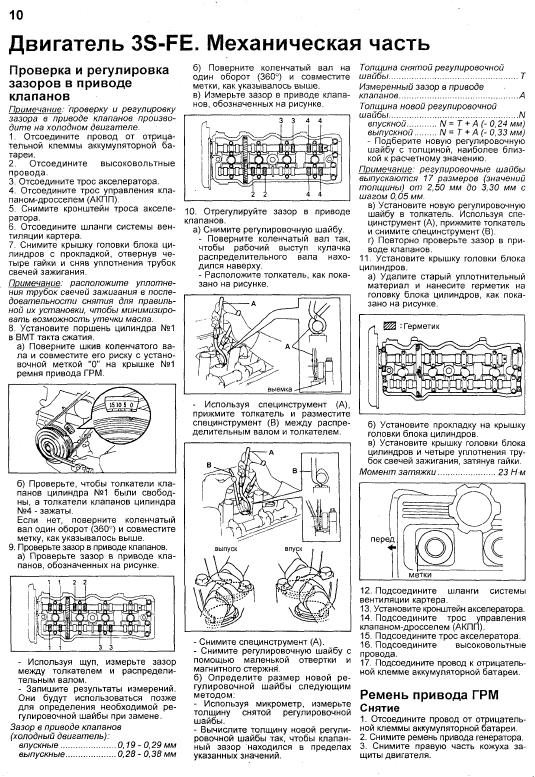

Книга есть?
клапана.jpg [ 140.63 КБ | Просмотров: 4383 ]

Такой нет книги. Можете скинуть ссылку?

Впринципе понятно шаги действия, нужно спец ключи подобрать,на фото плозо видно, если размер не входит в регулировку стачивать чем можно? И с внутренней стороны имеется ввиду?

Стачивать с нерабочей стороны шайбы регулировочной на наждачном круге, желательно вручную. Для удержания шайбы при стачивании удобнее пользоваться стаканом толкателя. Шайбы может на разборке есть? Я брал с разобранного двигателя.
Добавлено спустя 4 минуты 24 секунды:
По книге в личке.
