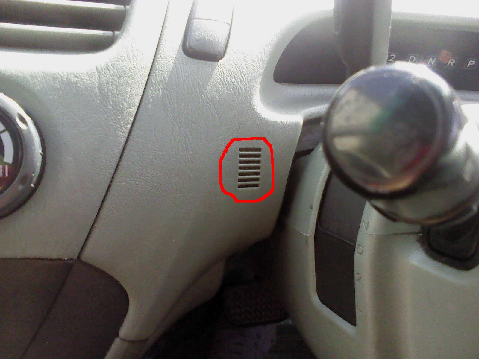

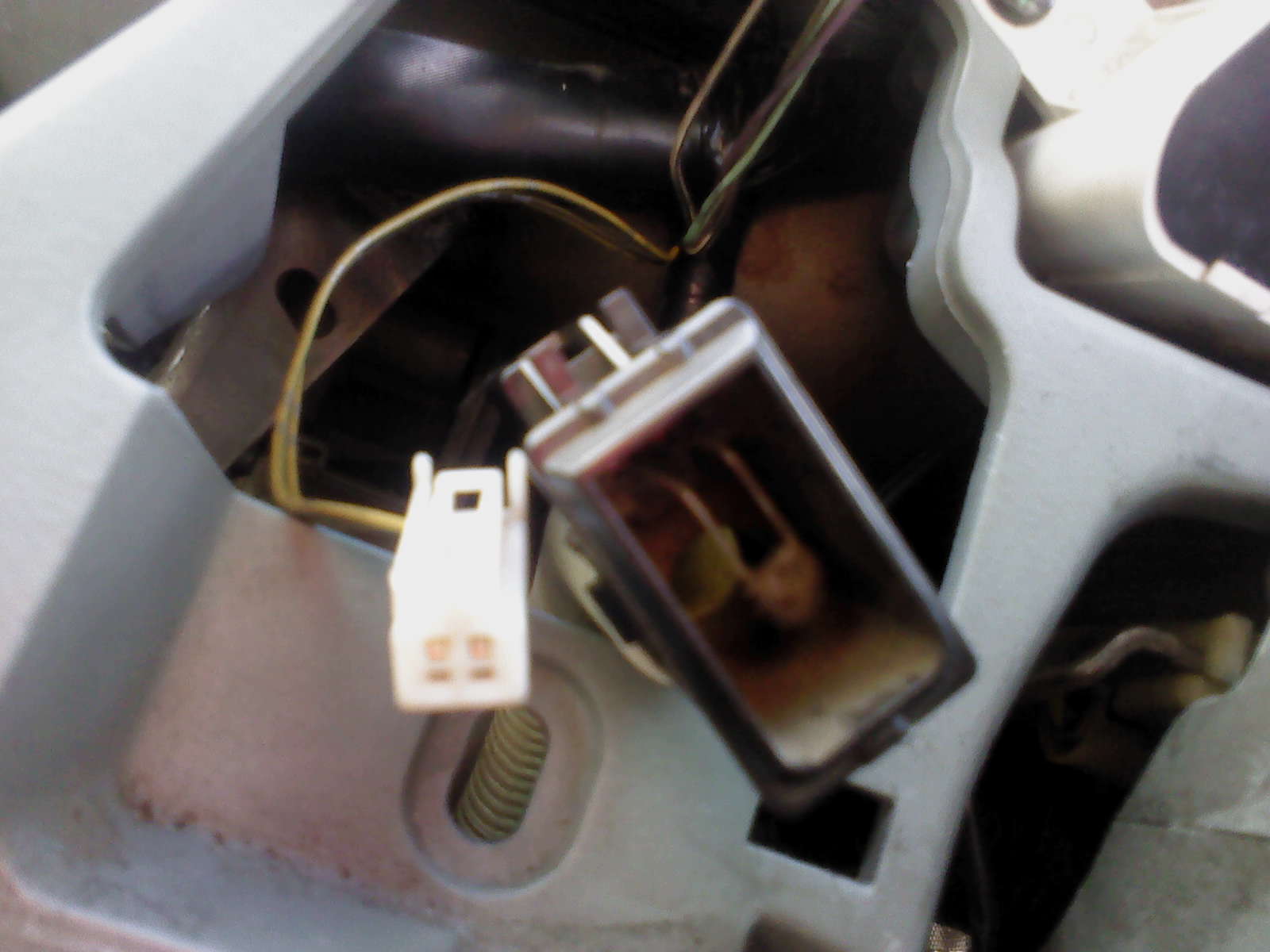

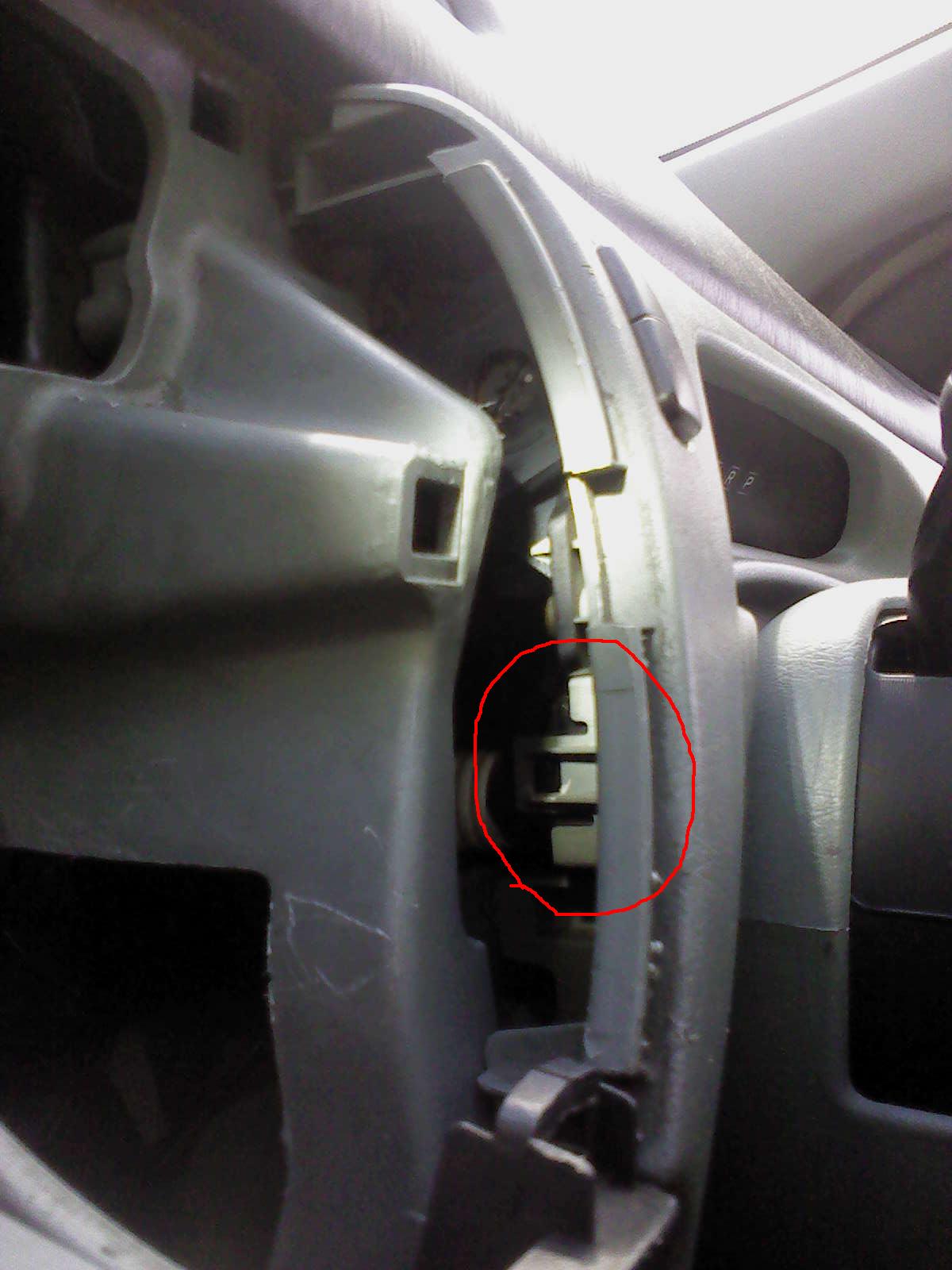

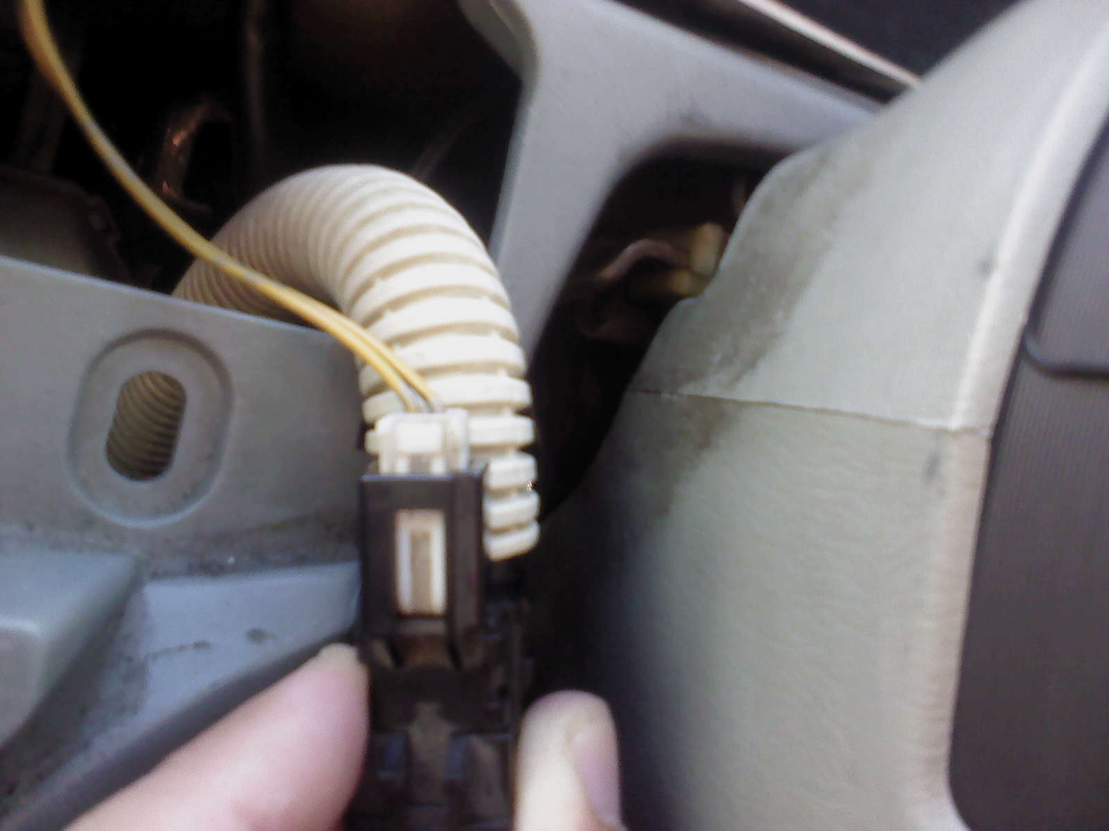

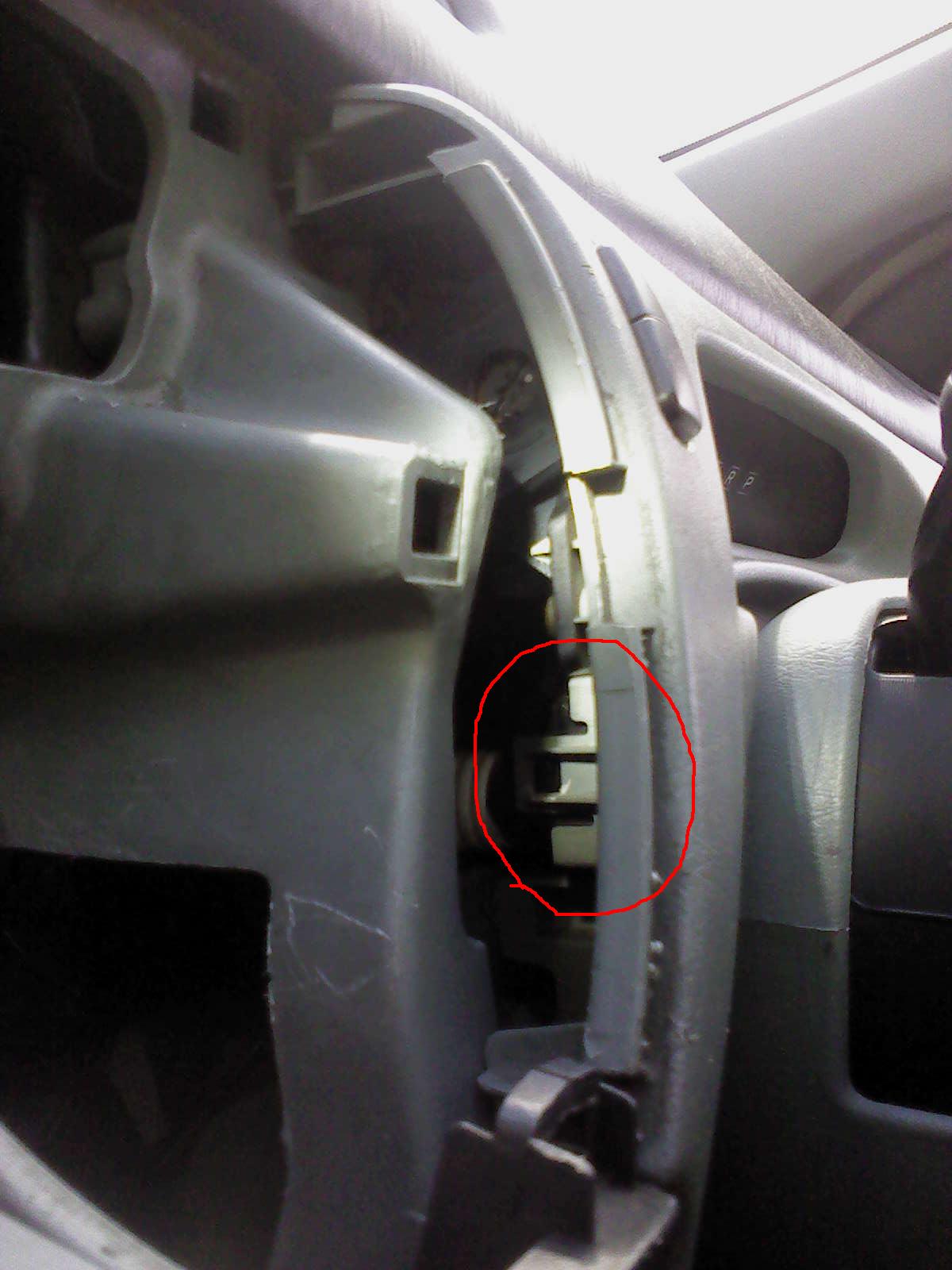

Не понял почему мое сообщение перенесли в эту тему (хоть по звучанию оно и походит, но обсуждается здесь немного другая проблема). Ну да ладно. Смотрел я оказывается плохо. Действительно к датчику не подходил прооводок. Теперь вроде все работает.

Аналогичная проблема. Либо холод при положении Max Cold. Либо жара во всех других положениях. Езжу как дурак замерзну кручу на тепло, сжарюсь - на холод. Или на тепло и форточку открыть ))
Заслонка ведет себя так: при нескольких щелчках ручки от Max Cold, резко переключается в другое крайнее положение. Торпеду снимал, все вроде включено.
Неисправен датчик, что за ручкой дворников прячится?
Его нужно проверить в первую очередь.
Кстати датчик я проверил - 1,3 кОм. А мурзилка гласит:более 1,6 при 25 цельсия. Хотя не исключено, что когда я мерил было больше...
Комментарий к файлу: Вот там датчик прячится
DSC00018.JPG [ 159.95 КБ | Просмотров: 12399 ]
Комментарий к файлу: Вот и он
DSC00017.JPG [ 139.59 КБ | Просмотров: 12399 ]
Комментарий к файлу: датчик (справа) и проводок к немц (слева)
DSC00011.JPG [ 151.65 КБ | Просмотров: 12399 ]
Комментарий к файлу: Ну а так должно быть
DSC00014.JPG [ 141.94 КБ | Просмотров: 12399 ]
