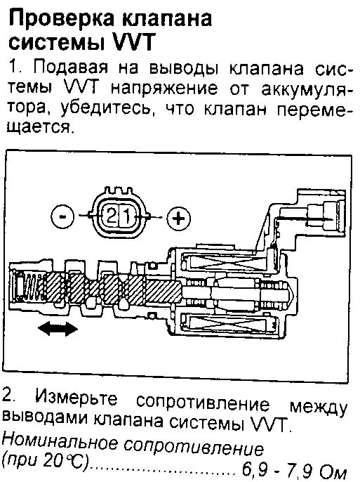

А уменя такой вопрос . Самодиагностика уыдала код ошибки 59 - это как то связано с vvt-i что он не может отрегулировать открытие клапонов в диапозоне от 900-1900 -+5 градусов . Что делать???
Добавлено спустя 2 минуты 46 секунд:
P.S. двигатель Зs fse D-4
 Заголовок сообщения: Re: Кто менял клапан VVT-i и почему!!!
СообщениеДобавлено: 07 ноя 2013, 13:55
Так проверьте для начала клапан.
СообщениеДобавлено: 07 ноя 2013, 19:53
Сообщения: 422
О машине: кузов 50 D4
Репутация: 20
как? Я не знаю! :dash:
СообщениеДобавлено: 07 ноя 2013, 20:23
Так
p0128-sel.jpg [ 89.87 КБ | Просмотров: 11953 ]
