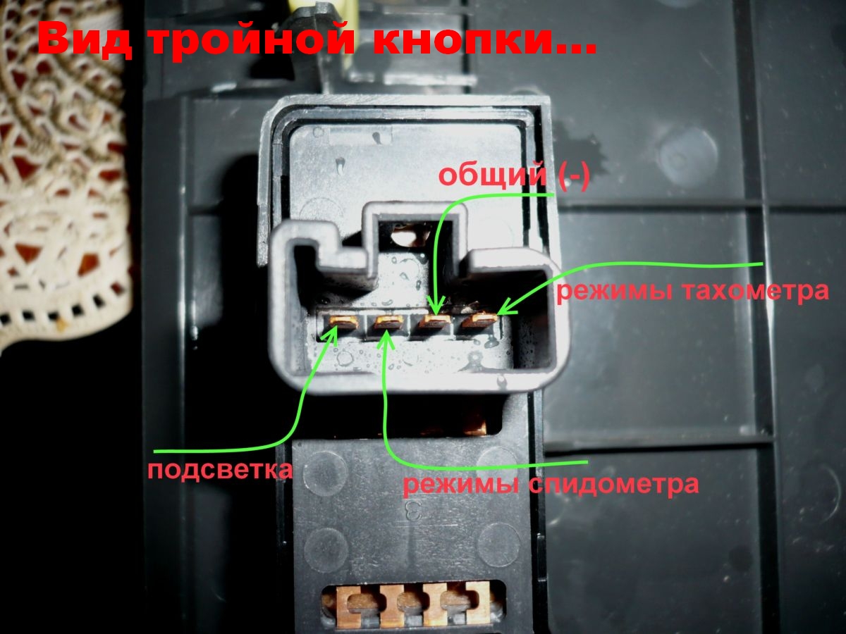

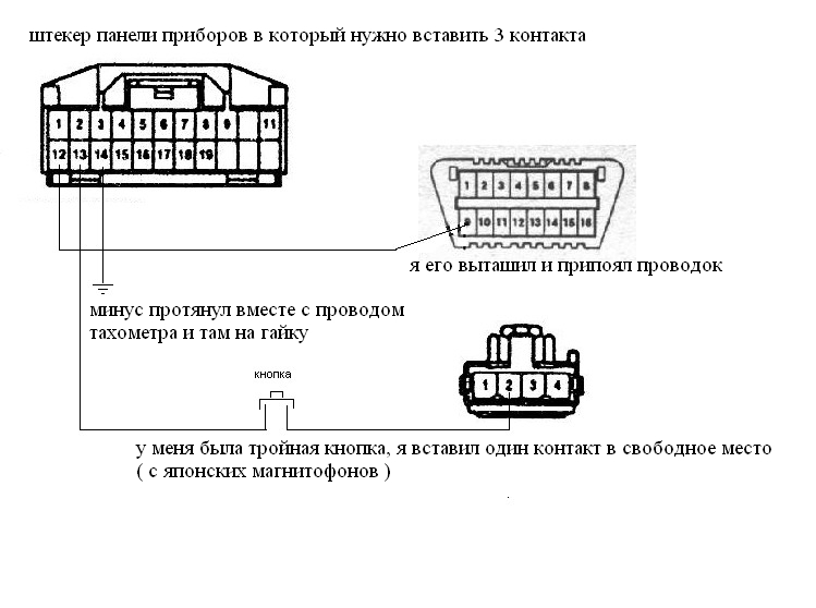

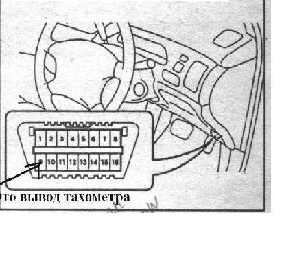

andiz писал(а):

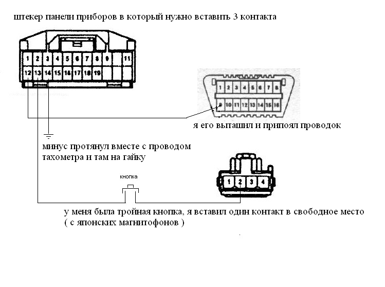

А далее подключаем их по приведенной схеме. На разъеме переключения режимов (2 контакт) можно просто снять часть изоляции на проводе, соеднить с проводом на кнопку и заизолировать.
А где найти этот диагностический разъем? Чет я в салоне не увидел ничего похожего :oops:
СообщениеДобавлено: 21 ноя 2009, 15:45
Сообщения: 321
О машине: 1zz.
Репутация: 173
Said писал(а):
Комментарий к файлу: диагностический разъем
диагностический разъем.JPG [ 38.88 КБ | Просмотров: 6169 ]

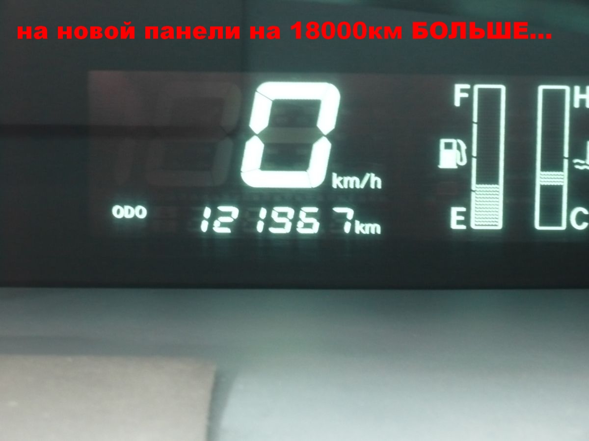

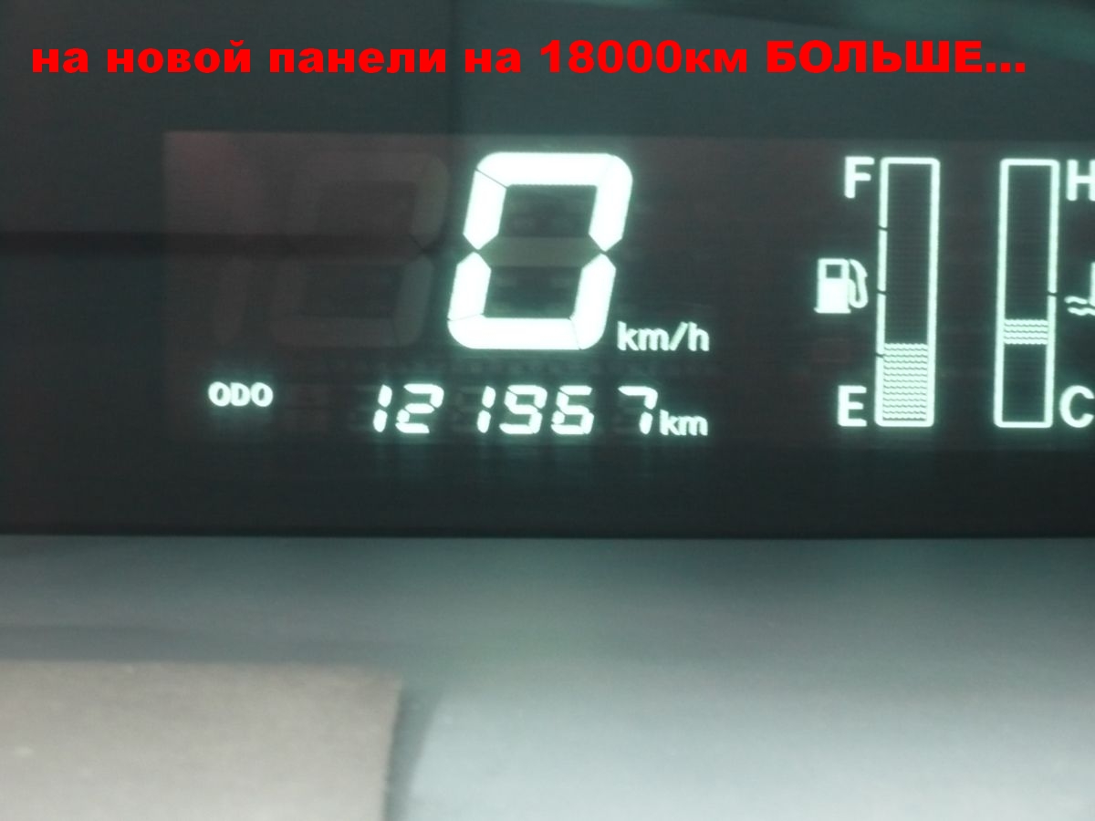

Вчера купил табло с тахометром, цена вопроса была 1000руб. Взял не задумываясь, только уточнил то от переднеприводной. Табло было от Висты в двигом 3S. В табло торчал обрезаный разъём. После снятия моего, выяснилось что в моём разъёме нет только одного (13)контакта. Выдернул один контакт из обрезаного разъёма, воткнул в свой, и подключил его через кнопочку на разъём кнопок. Всё работает отлично. Одна засада - мой пробег был 122тыс. Теперь стал 158тыс. Конечно хотелось бы вернуть родной пробег, но пока не знаю, как это сделать. Может из своего табло плату надо переставить!?

Разобрал старое табло, выяснилось что в нём одна большая плата и на ней все собрано. Так что ничего не заменишь. Теперь только один выход, перепрошить микросхему одометра. Теперь занимаюсь этим вопросом!

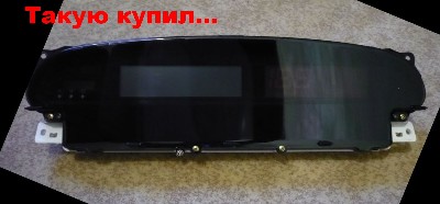

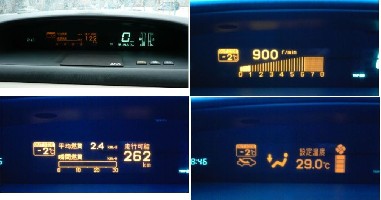

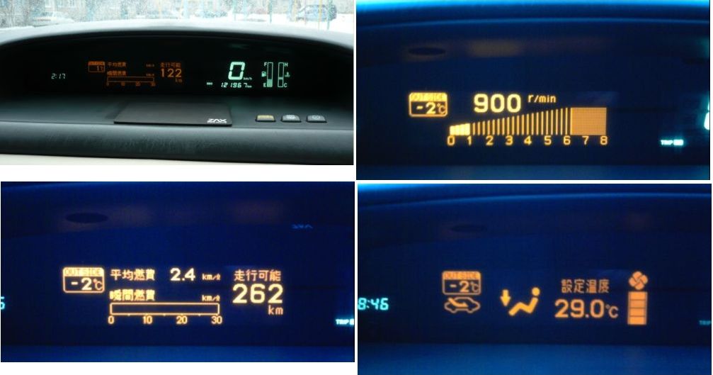

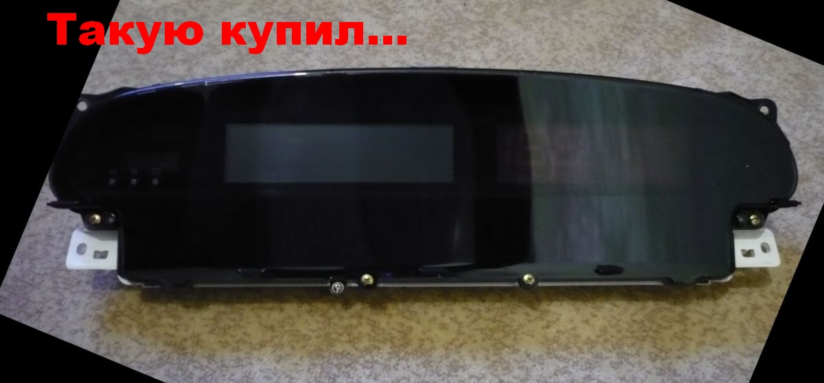

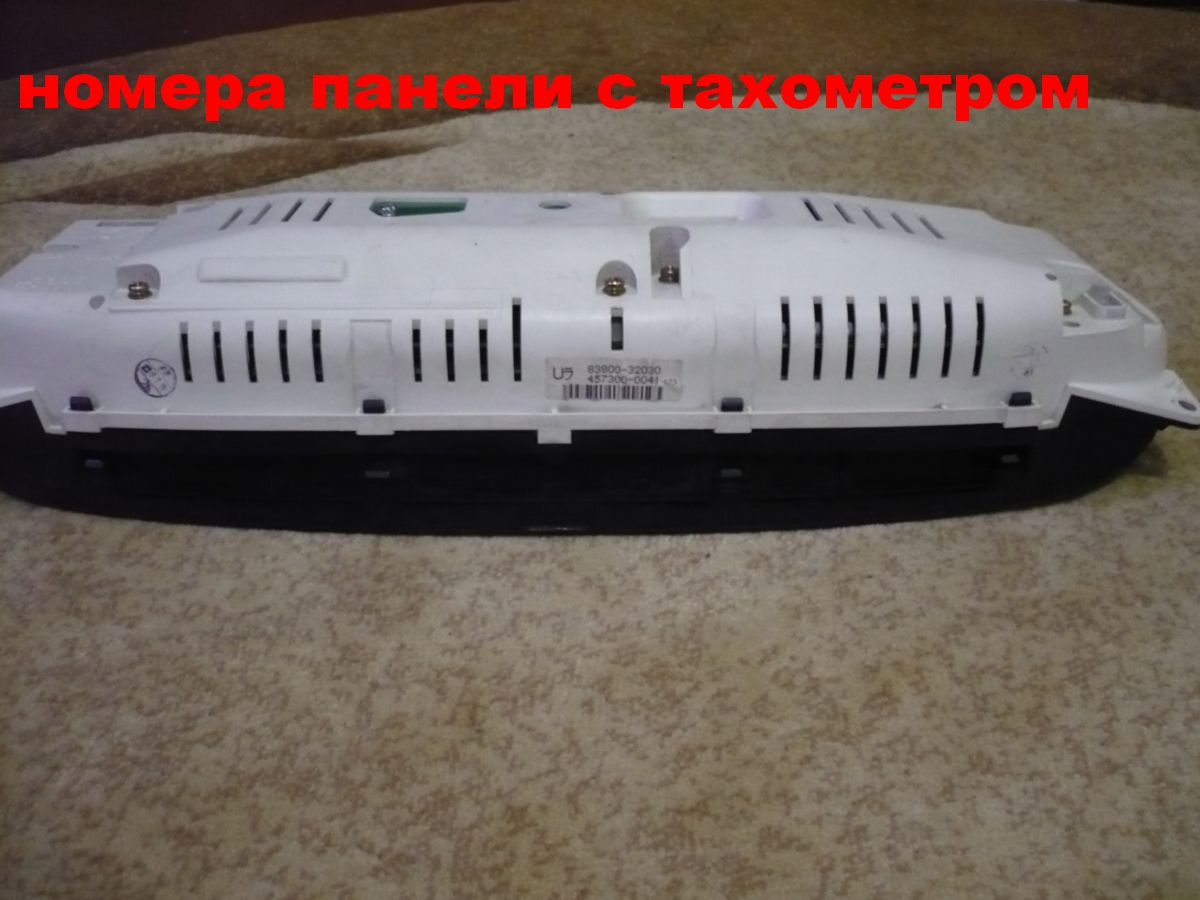

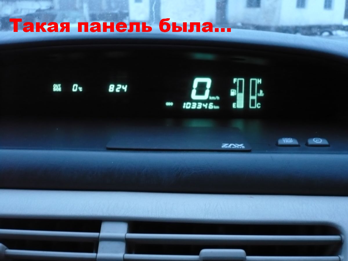

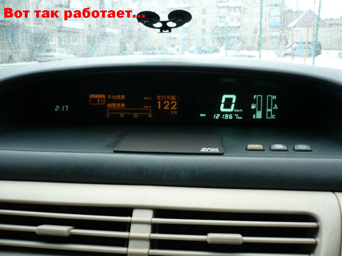

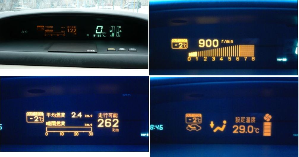

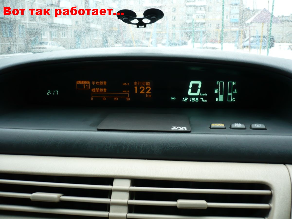

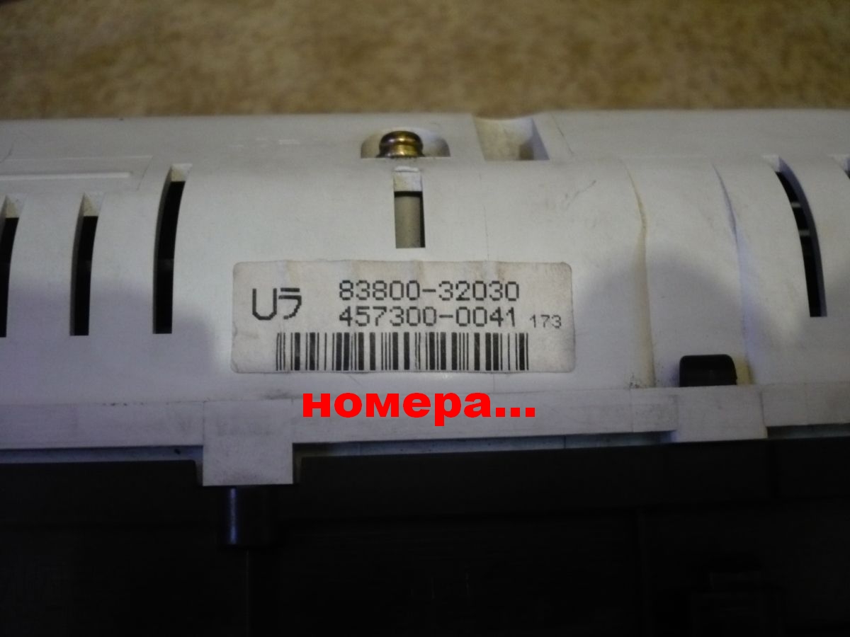

Вот решил сделать себе подарок на Новый год, купил и установил панель приборов по схеме предоставленной andiz, спасибо огромное.
03.JPG [ 343.38 КБ | Просмотров: 6252 ]
02.JPG [ 200.13 КБ | Просмотров: 6238 ]
01.JPG [ 287.41 КБ | Просмотров: 6242 ]

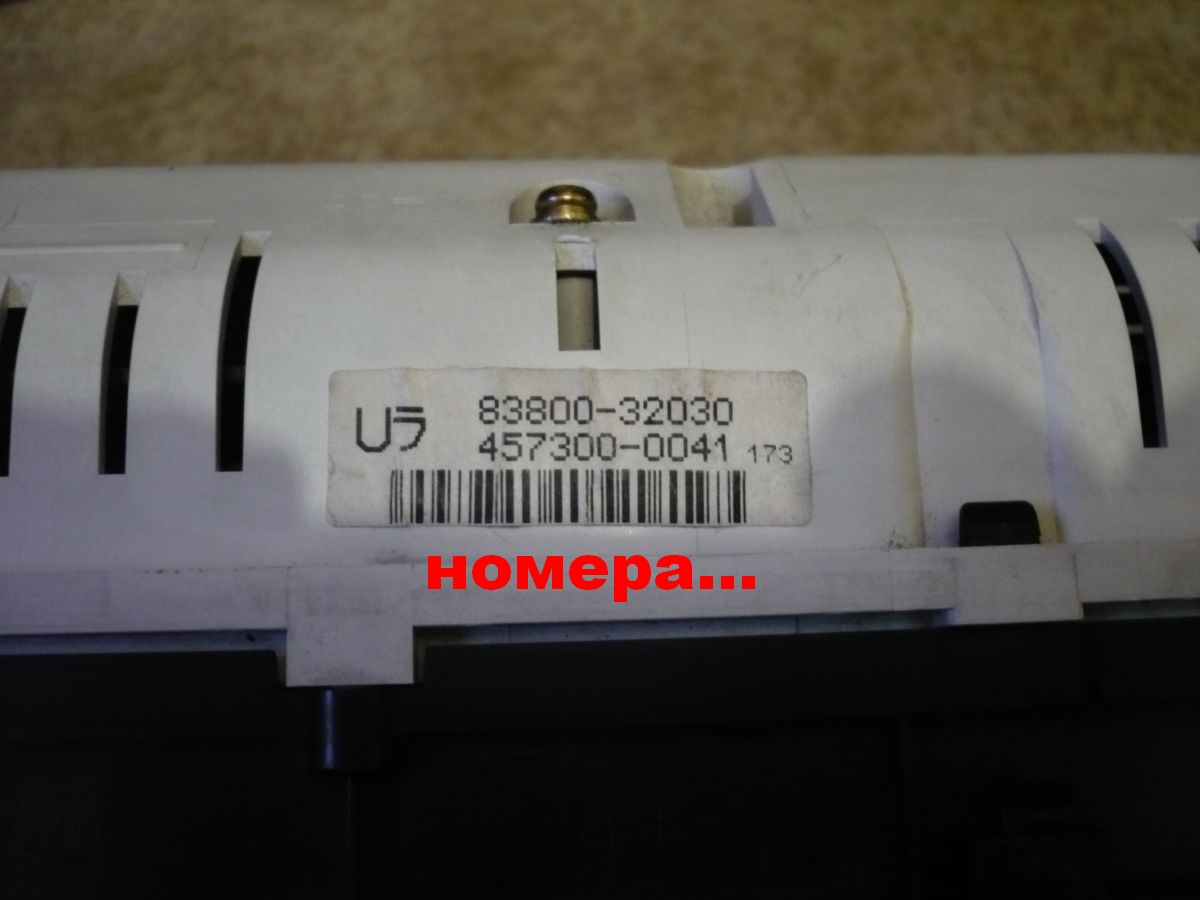

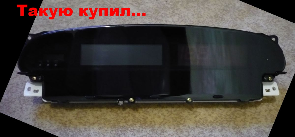

ЕЩЁ...

ещё...

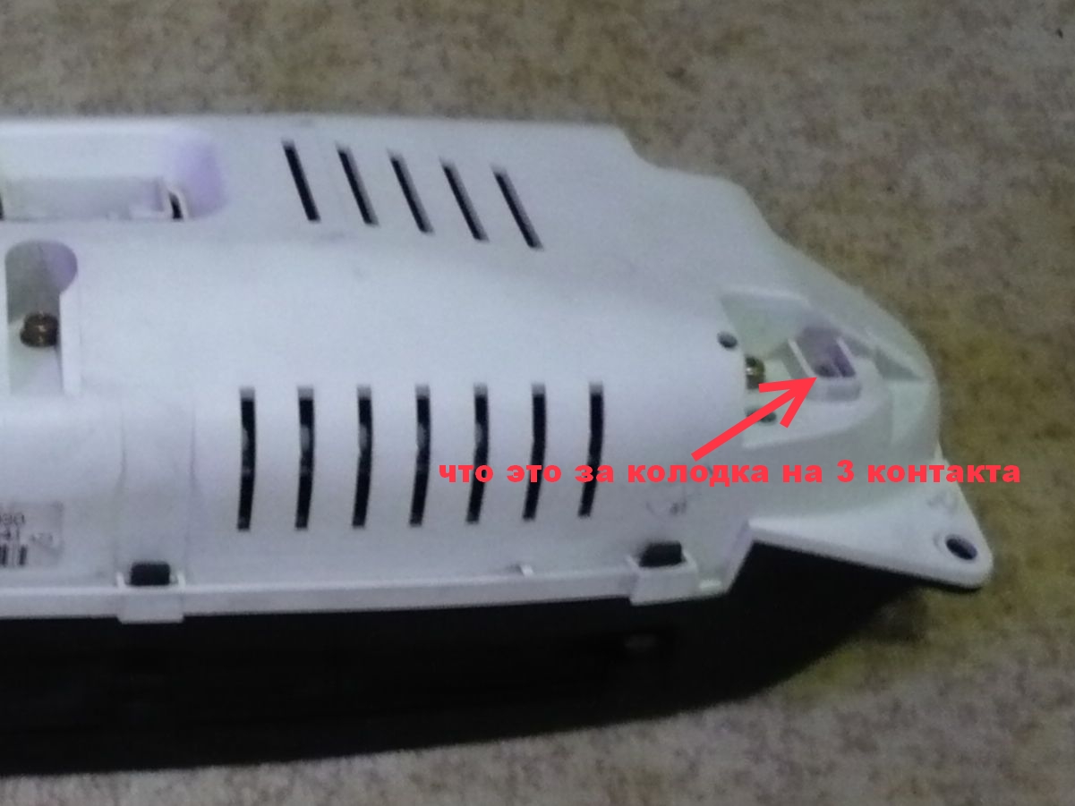

А вот вопрос к спецам: что это за колодка? (панель приборов с тахометром)
Может её тоже надо подключить хотя и так всё работает.
09.jpg [ 285.53 КБ | Просмотров: 6241 ]
СообщениеДобавлено: 31 дек 2009, 03:11
Сообщения: 44
Откуда: Астрахань
ракурс получьше сделай непонятно
