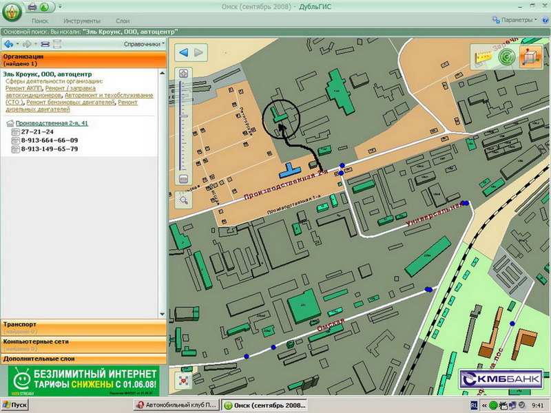

чистил то я давно, в начале лета, ну давай скажу номер, подъедешь скажешь чё да как, может разберётся 89136686два2три-Александр
Можешь сказать что Рома на Висте с Д4 посоветовал, должен помнить. Я чистил за 6т.р. форсы и коллекторы+химия и шайбы под форсы.
Вот с дубль Гис: Но там здание неправильно указано, ехать как я рисовал.
