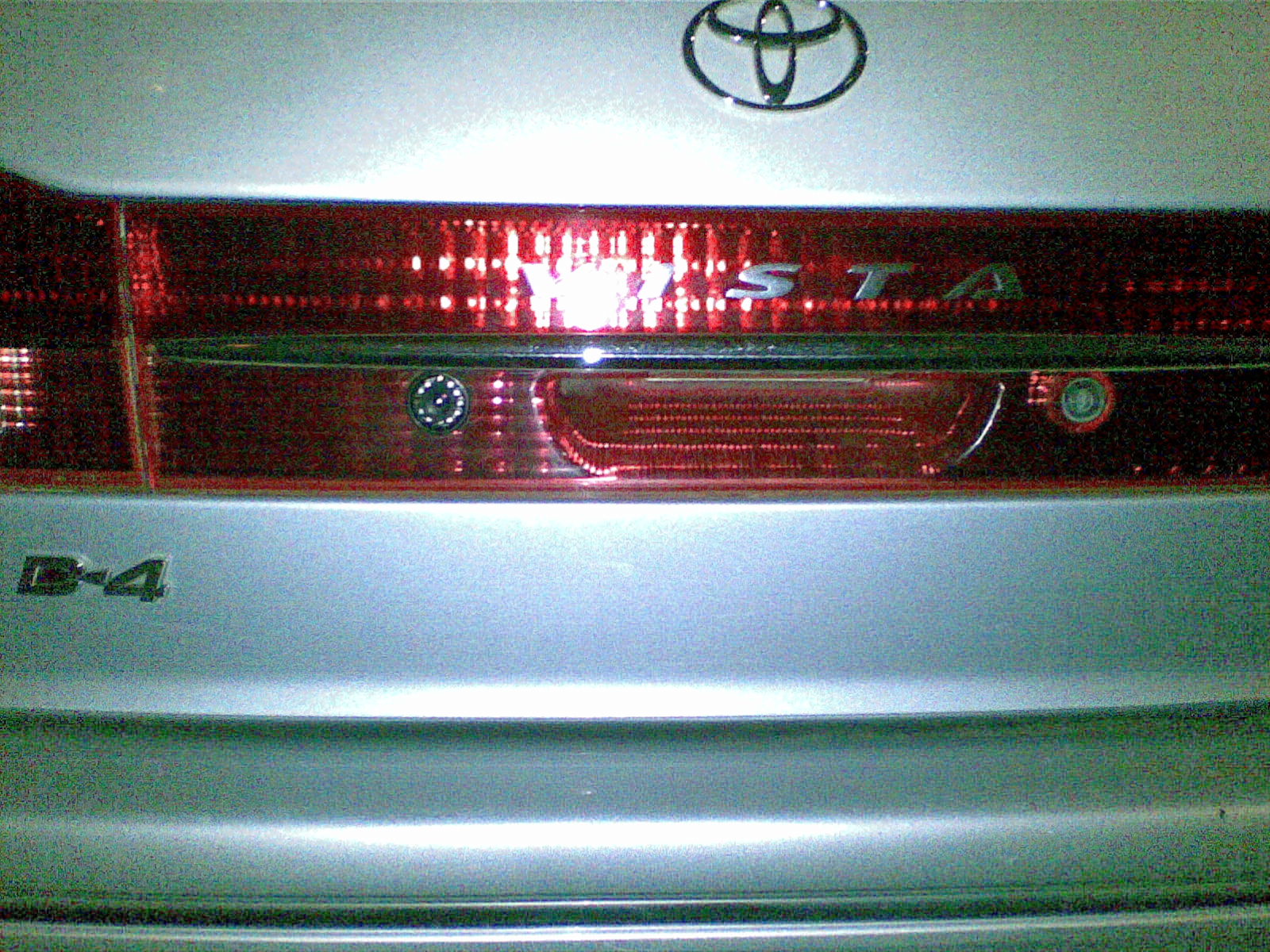

камера plv-cam-ccdc с сайта pleervox.ru, но почему то в катологе у них она не вывешена, они мне ее предложили на словах по описанию, что мне надо, там подобные plv-cam-b и plv-cam-c, но у них не отключается зеркалирование. На счет вандалов... она стоит крепко на штыре, что если ее вырывать, то пластмассовая вставка между фонаряри сразу на замену.

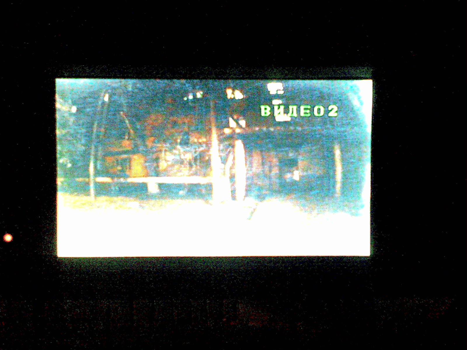

извените за качество - фотки с телефона, качество камеры нормальное ик подсветки хватает вполне ночью все видно камера очень хорошая проблем с установкой не было. все делал сам. цена с телеком в козырьке 3500. кстати этаже камера с названием пролоджи стоит около 5 тыр. единственный косяк вылез при подключении автовключения тв на видеовход с камерой, телек переворачивает картинку в зеркальное изображение, камера делает тоже самое. пока включаю кнопкой. как руки дойдут разберу камеру там есть джампер mirror, выдерну его. комплект камеры порадовал - провод видео 6 м, фреза(коронка) по металлу очень качественная можно еще десятка два машин продырявить, есть регулеровочные шайбы эксцентричные в плоскости кольца для регулировки оси камеры, авто регулировка чувствительности матрицы от освещености, авто включение ик подсветки в темное время суток.
телек в козырьке primera rtr 710 x брал с распродажи в колесе последний и на правую сторону за 2500 в нете за 3500 можно взять но лучше пофирменней поискать, функционально телек нормальный - 2 видеовхода, руское меню, календарь, тетрис, куча настроек, пду, очень хороший дисплей, чувствительный тюнер, энергонезависимая память настроек, но такой х@ровый пластик хоть и с резиновым покрытием гремит как подкасетник. подключени е заняло 2 часа, провод видео проложил вместе со штатной проводкой под крышей с лева, в дверь через гофру распаяный rca штекер струдом но пролез, питание камеры от фонаря заднего хода.
