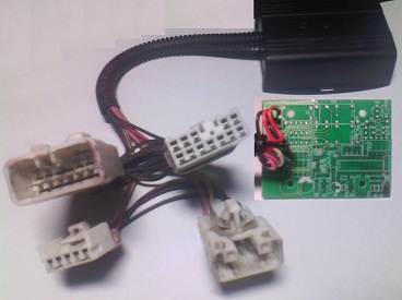

У моей машины родной ТВ тюнер и к нему была приклеена интересная коробочка, как оказалось эта коробочка снимает блокировку ТВ. На вид она серьёзная :good: , а внутри ничего кроме голой платки нет 8O . Но без нее ТВ не желает работать (работать это рябь на экране) без включенного стояночного тормоза и во время движения.
Снятие блокировки.jpg [ 31.04 КБ | Просмотров: 2169 ]
