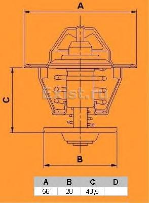

Сообщения: 1393
Репутация: 100
Нужно знать какого размера стоит родной термостат - они бывают на 56мм. и на 48мм. в части А. Потом в магазе по япошкам просить термостат на Тайоту на 88С нужного типоразмера. Хорошие аналоги на все температуры и все размеры делает фирма TAMA.
