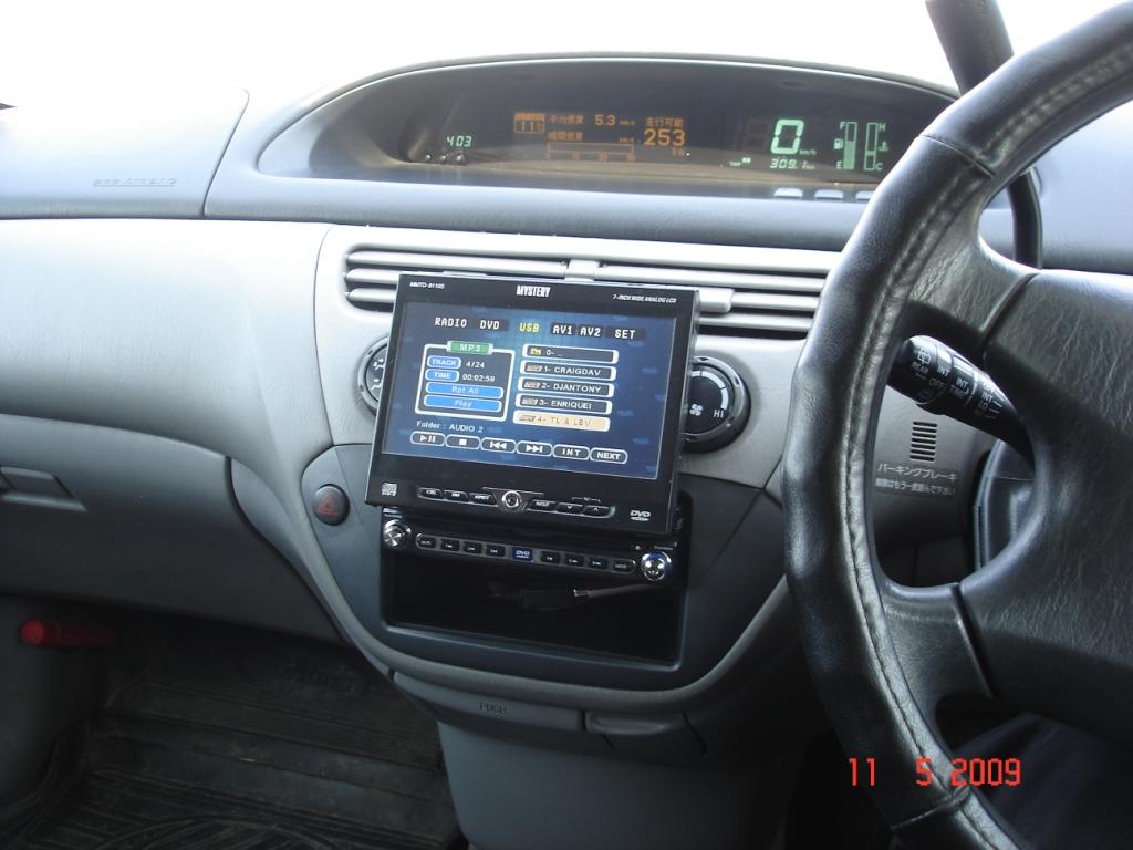

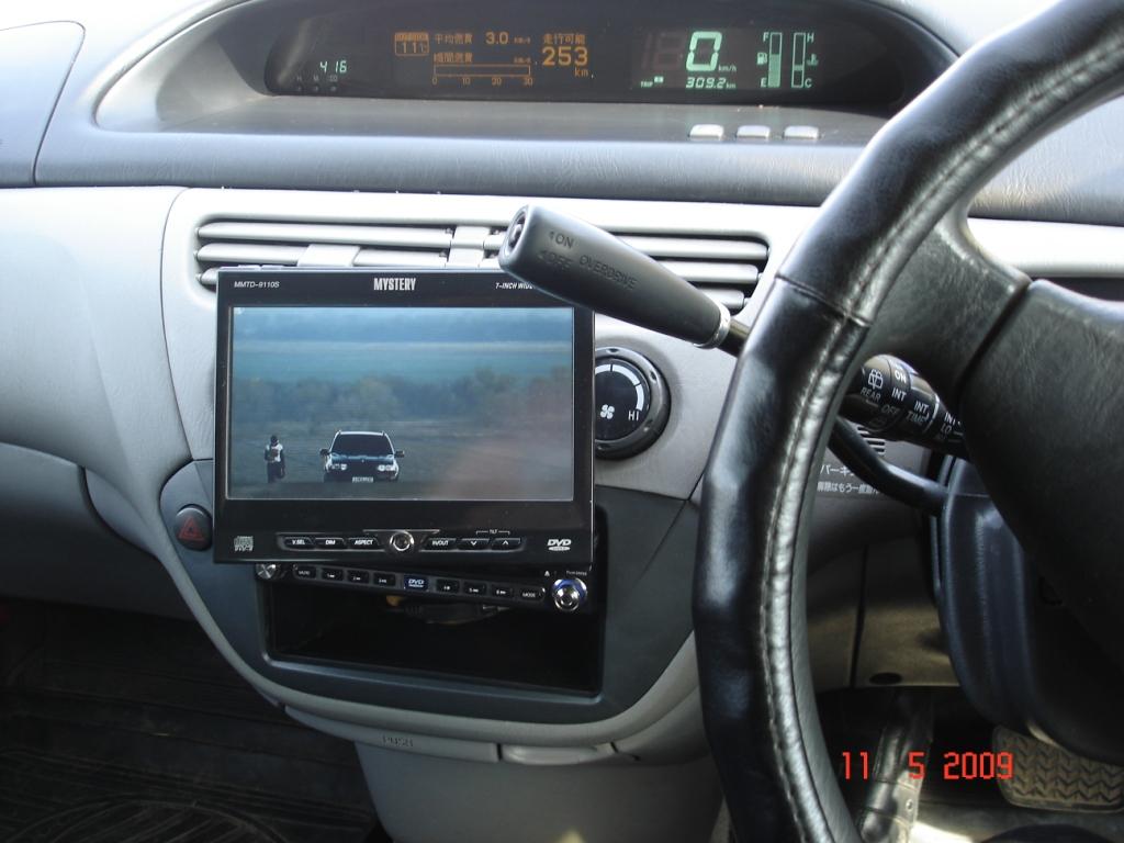

Не, не то, сильно низко экран.
Однодиновая выдвижная поудачней будет для ардео. ИМХО
DSC05205.JPG [ 89.21 КБ | Просмотров: 4448 ]
DSC05208.JPG [ 88.92 КБ | Просмотров: 4444 ]
DSC05207.JPG [ 79.02 КБ | Просмотров: 4449 ]
ARDEO 2000 г 1zz

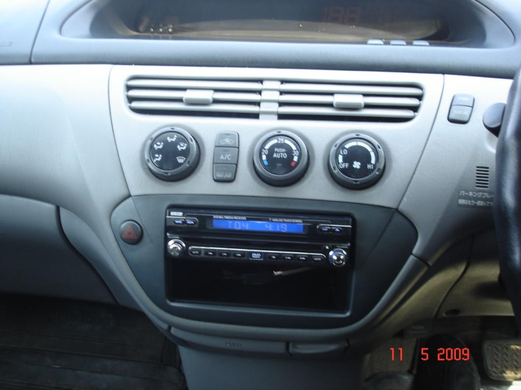

Здравствуйте товарищи Виставоды... Наконец то, после мучительных раздумий я установил на свой авто новую музыку... почему мучительных, все просто сначала довольствовался штатной с дополнительной установкой конвервертора частот, но постоянное "смешивание" принимаемых радиостанций доканало... я задумался о замене "родной", сразу возник вопрос где достать рамку, крепеж и тд... благо в нашем городе наличия таких вещей нет и как видно не предвидится. :( Благодаря помощи отдельных форумчан я приобрел все нужные мне комплектующие... так же огромную благодарность хочу выразить Damianу который помог приобрести все необходимое... http://www.vistaclub.ru/modules.php?nam ... 3179#53179 ну а сама установка дело пяти минут... Что из этого получилось смотрите сами... После замены штатной акустики и установки шумоизоляции в дверях отпишусь обязательно...
DSC00142.JPG [ 273.44 КБ | Просмотров: 4490 ]
DSC00143.JPG [ 366.54 КБ | Просмотров: 4459 ]
