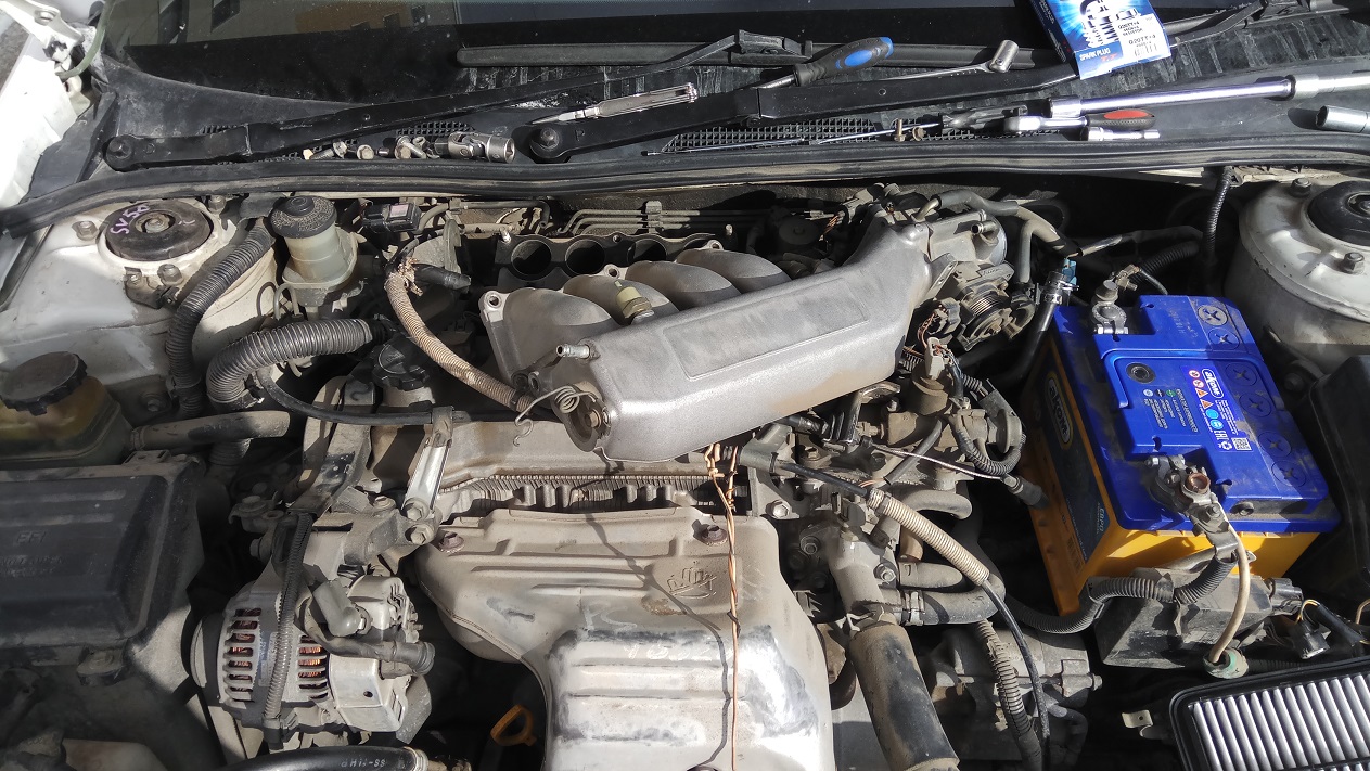

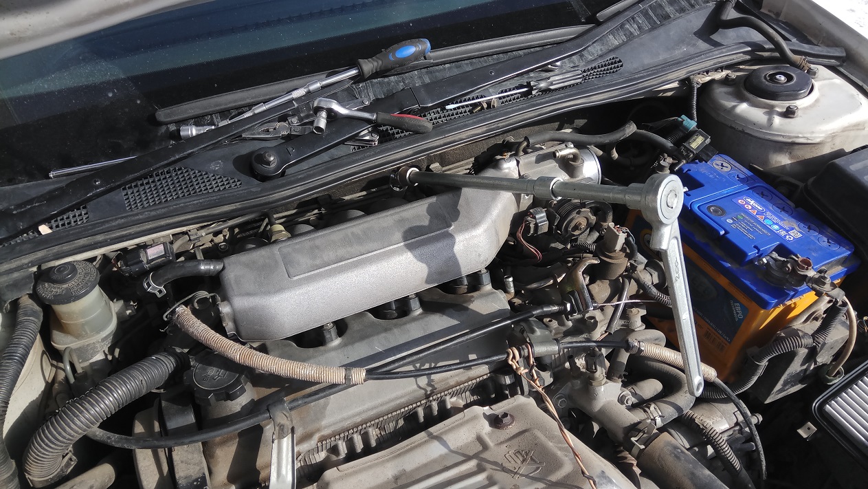

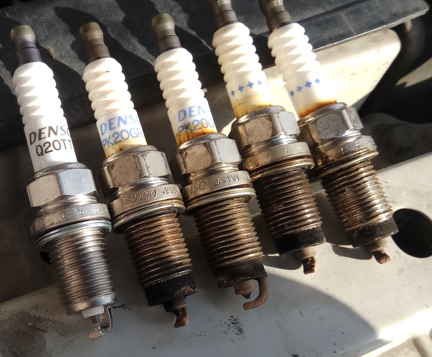

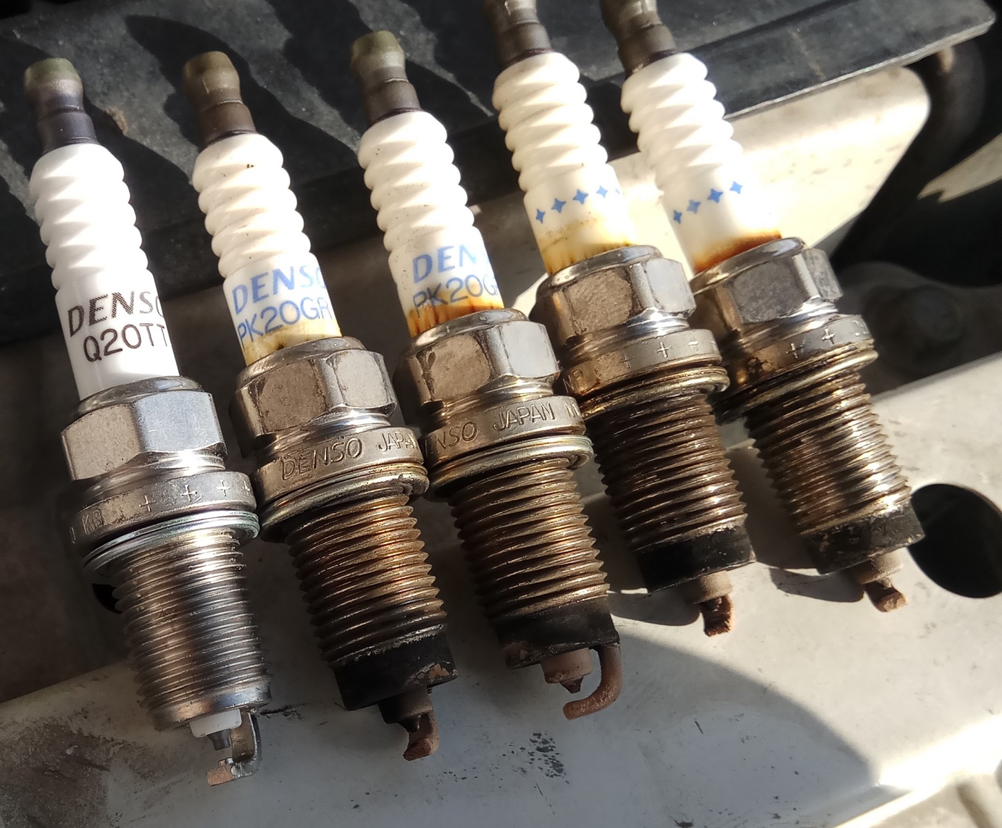

Всем привет.
Ну вот и с наконец то добрался до свечей. С мемента покупки (ноябрь 2017) туда не лазил, вроде ни троений, ни подергиваний, заводилась машина в любой мороз, автозапуск был настроен на -25. не устраивает только расход больше 20л на сотню, но в основном город, практически безх пробок.
Менял свечи прямо у подъезда, на улице было -4 градуса, естественно все патрубки колом. Ну ничего - справился. Дроссель не откручивал, только снял патрубок от воздуховода, отцепил вентиляцию картера ну и еще шланчики, идущие к впускному. ФХХ тоже не отцеплял, даже фишку не сдергивал.
В общем стояли свечи Denso PK20GR8, видимо еще родные, состояние видно на фото. Повторюсь - машина не троила! Но по сравнению с моим Хтрейлом с движкой QR20 на автомате, разгон вялый.
В общем воткнул ранее обсуждаемые свечи Denso Q20TT, визуально новые свечи короче старых на 5мм. Думал ну все, не заведется или будет троить или еще что нибудь и придется опять снимать впуск, ставить старые свечи. Но нет - машина завелась с пол оборота хоть и простояла всю ночь, до замены даже не заводил и не прогревал.
Покатался, никаких троений, провалов, дал просраться на прямой дороге, может быть и получше едет, не заметил сильно. Попутно сменил масло на Sintec 10w40 с фильтром MANN. Лью такое масло в Хтрейла уже давно, жор поменьше чем на оригинальном ниссановском. Посмотрим как будет на висте. С момента покупки жена проехала 11600 км, сначала после покупки залил Мобил1, через примерно тыщи 3-4 км заметил что оно чернющее, отправил ее на замену в сервис, там по акции залили какое то в железной банке Такуми (или Такаяма), на нем она отъездила еще тыщ 7, тоже смотрю - чернющее, решил сменить на не дорогое Sintec. Отдал 1091 руб. за масло+фильтр, замена бесплатно.
